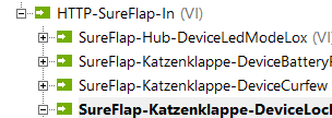

                        Hallo Zusammen
                        Ich glaub ich bin zu dumm für die virtuellen Eingänge.
                        Ich versuche das Plugin zum Laufen zu kriegen. getData im Browser liefert alle Werte. Die virtuellen Ausgänge scheinen auf den ersten Blick auch zu funktionieren, den Standort der Katzen kann ich setzen.
                        In der Loxone Beispielconfig sind die Virtuellen Eingänge geschachtelt und es hat auch Eingänge die mit VCI bezeichnet sind.
                        Klicke auf die Grafik für eine vergrößerte Ansicht  Name: image.png Ansichten: 0 Größe: 5,1 KB ID: 432482
                        Klicke auf die Grafik für eine vergrößerte Ansicht  Name: image.png Ansichten: 0 Größe: 1,8 KB ID: 432481
                        Ich bin seit gestern Nacht auf der Suche, was ich falsch mache, aber ich finde einfach keine Infos. Kann mir jemand sagen, wo ich mich schlau machen kann?
                        Um eure Hilfe wäre ich euch extrem dankbar :-)
                        • wie kann ich die Eingänge erstellen und gruppieren?
                        • Wie kann ich einen VCI Eingang erstellen?
                        Bin seit vorgestern auf Config 15.0.5.11
                        Beste Grüsse und nochmal DANKE
                        Mav
                        EDIT:
                        Also einen Teil hab ich verstanden :-) Falls noch jemand Starthilfe braucht und auf dem Schlauch steht:
                        viname ist der Erste Teil des Virtuellen Einganges (Den auf SureFlap lassen, und nicht auf den Namen der Katzenklappe ändern. Das war mein Fehler).
                        Dann spielt es scheinbar keine Rolle, wenn die Virtuellen Eingänge VI oder VCI heissen? Funktioniert bei mir jetzt auf jeden Fall.

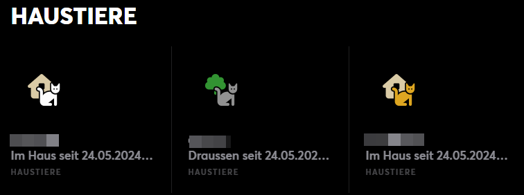

                          Ich liebe dieses Plugin, funktioniert echt toll :-) Vielen Dank für die Investierte Arbeit.
                          Nach langem Basteln habe ich (fast) alles automatisiert und auch für meine Frau bedienbar gemacht ;-)
Ansichten: 181
Größe: 66,0 KB
                          Ich habe ein Automatismus, um Zeitpunkt X am Abend wird die Klappe geschlossen und am Morgen wieder geöffnet.
                          Der Zeitpunkt ist +/- 3h verschiebbar.
                          Da wir momentan die Katzen noch etwas beobachten, kann der Automatismus zum Öffnen überschrieben werden.
                          Die Ausgangssperre kann mittels Taster sofort initiiert oder beendet werden.
                          Auch können die Modi manuell gesetzt werden, ohne dass dann der Automat reinfunkt.
                          Jede Katze hat ihr eigenes Icon mit entsprechender Fellfarbe erhalten ;-)
Ansichten: 86
Größe: 16,5 KB

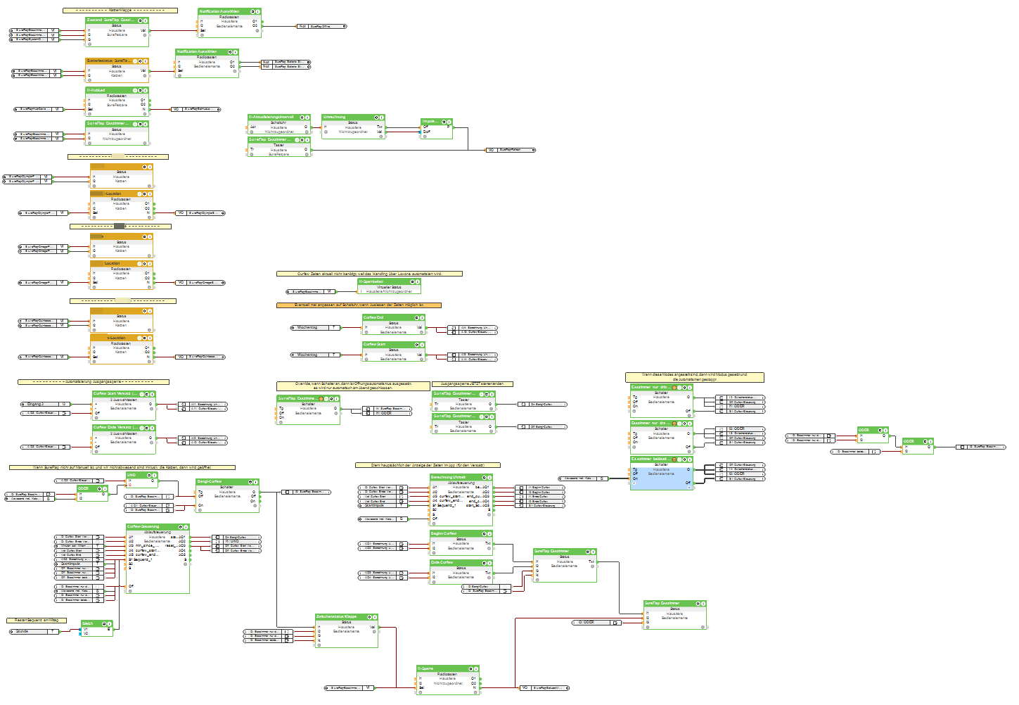

                          ToDos:
                          - Statusmeldungen der Klappe und der Schaltzeiten verbessern
                          - Aktualisierungen vom Loxberry ausschalten wenn alle drin sind, und die Zeiten anpassen, je nach dem ob Menschen zu Hause sind oder nicht
                          - Wenn alle Katzen bestätigt drin sind (da ist ja Sureflap nicht immer so zuverlässig), dann wird die Jalousie vor der Klappe gefahren
                          - Falls es brennt, Katzenklappe und Jalousie öffnen
                          - Die Statusmeldung ob Katze drin oder nicht umstellen, dass Zeit zuerst und dann Datum.
                          Die Config sieht aus wie ein Picasso :-D
Ansichten: 85
Größe: 174,6 KB
                          Vielen Dank nochmals für das tolle Plugin!
