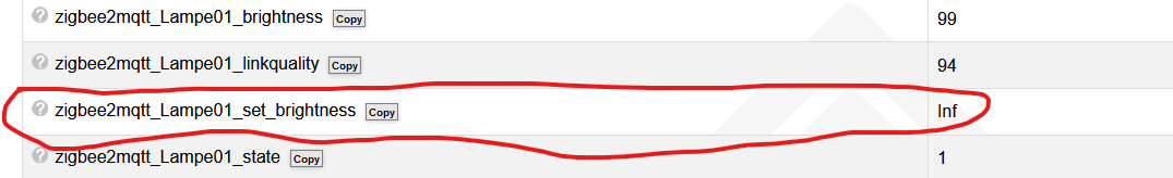

    Hallo.
    Ich nutze Zigbee2MQTT mit dem Loxberry. Sensoren sind kein Problem. Jetzt möchte ich eine Philips Hue steuern.
    Ich bekomme es einfach nicht hin. Wenn ich zigbee2mqtt/Lampe01/set {"brightness": 99} sende, wird der Dimmer auf 99 gesetzt. Wenn ich jetzt die 99 durch <v> ersetze, funktioniert es nicht.
    zigbee2mqtt/Lampe01/set {"brightness": <v>} oder zigbee2mqtt/Lampe01/set {"brightness": "<v>"} . Was mache ich falsch ?
Ansichten: 326
Größe: 30,7 KB
    Das hier kommt an.
    Gruß Holger
    • 4621
    Du musst den Payload in einem Statusbaustein zusammenbauen.
    Beispiele https://loxwiki.atlassian.net/wiki/s...er+MQTT+Plugin
      Das INF kommt mir komisch vor. Welchen Wert sendest du?
      Im Grunde sollte es auch ohne Zusammenbau im Statusbaustein gehen, aber es scheint so, als wäre dein Wert fehlerhaft.
      Funktionieren sollte es mit <v>, du brauchst/darfst nicht "<v>". Du hast als Analogausgang gesetzt?
      Zuletzt geändert von Christian Fenzl; 19.04.2022, 21:46.

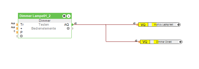

        Moin.
        Ich habe es jetzt hinbekommen. Dimmer und virtueller Ausgang noch mal gelöscht, neu angelegt, genau die gleichen Werte eingetragen und es funktioniert.
        Warum auch immer. Es funktioniert auch ohne Status Baustein. Der Vorteil ist, dass ich die Werte gleich umrechnen kann, von 0 bis 100 auf 0 bis 254. Sollen
        später an den Lichtbaustein.
Name: Screenshot Dimmer.png
Ansichten: 371
Größe: 10,3 KB
        Der zweite ist nur zum Testen und geht zum Laptop (Packet Sender), um zu schauen, was überhaupt gesendet wird.
        Gruß Holger
