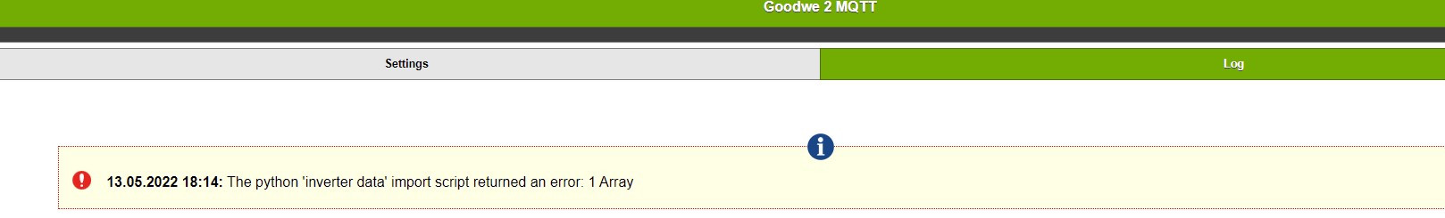

      Maybe one question
      Why write me this :

        I will update my code to give me a better debug info. As soon i'm done with it, i will post the new version so i can get better informations whats going wrong. I also will add a button "Connection Test" with redult informations. Thanks for your testing.
        • munzili
          • 13.05.2022
          • 10
          So, i created a new release. This release has a new button on the settings page. Please install the new version and run the connection test with enabled debug infos. Send the results back to me.
          Also its interresting to know:
          - How is your inverter connected? EthernetCable or WIFI?
          - What Firmware do you have installed on it?
          best regards

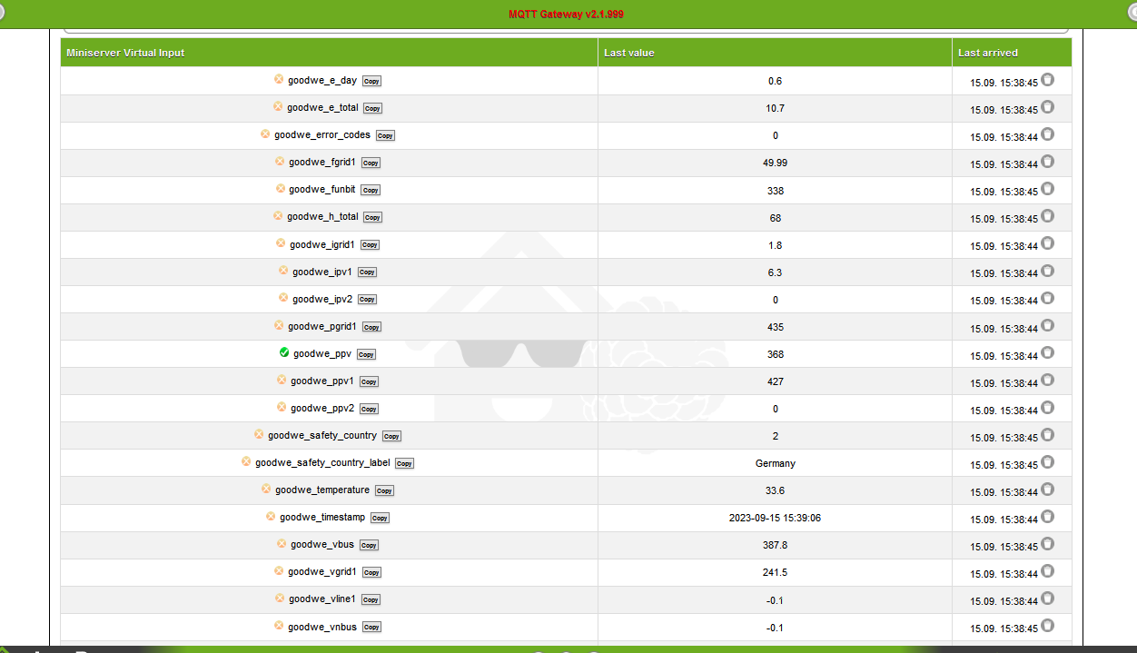

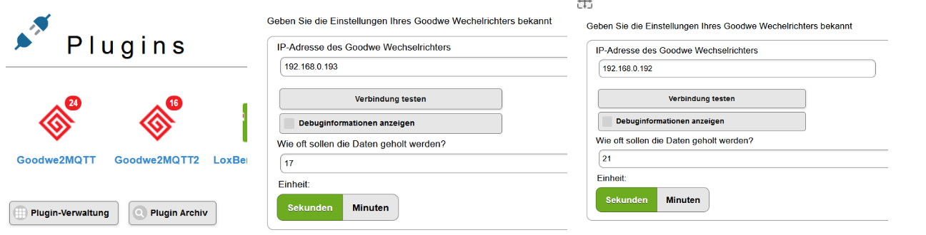

                    habe das Plugin zweimal in Betrieb mit 2x GW700-XS als Balkonkraftwerk. Hab jetzt schon über einen Forumseintrag eines anderen Plugins herausgefunden wie man das Plugin zweimal installiert.
Ansichten: 1174
Größe: 23,4 KB
                    Soweit so gut, jetzt habe ich das Plugin 2x installiert. Jedes Plugin frägt eine andere IP-Adresse ab und schickt das an das MQTT-Plugin.
Ansichten: 1077
Größe: 101,1 KB

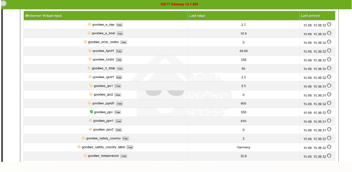

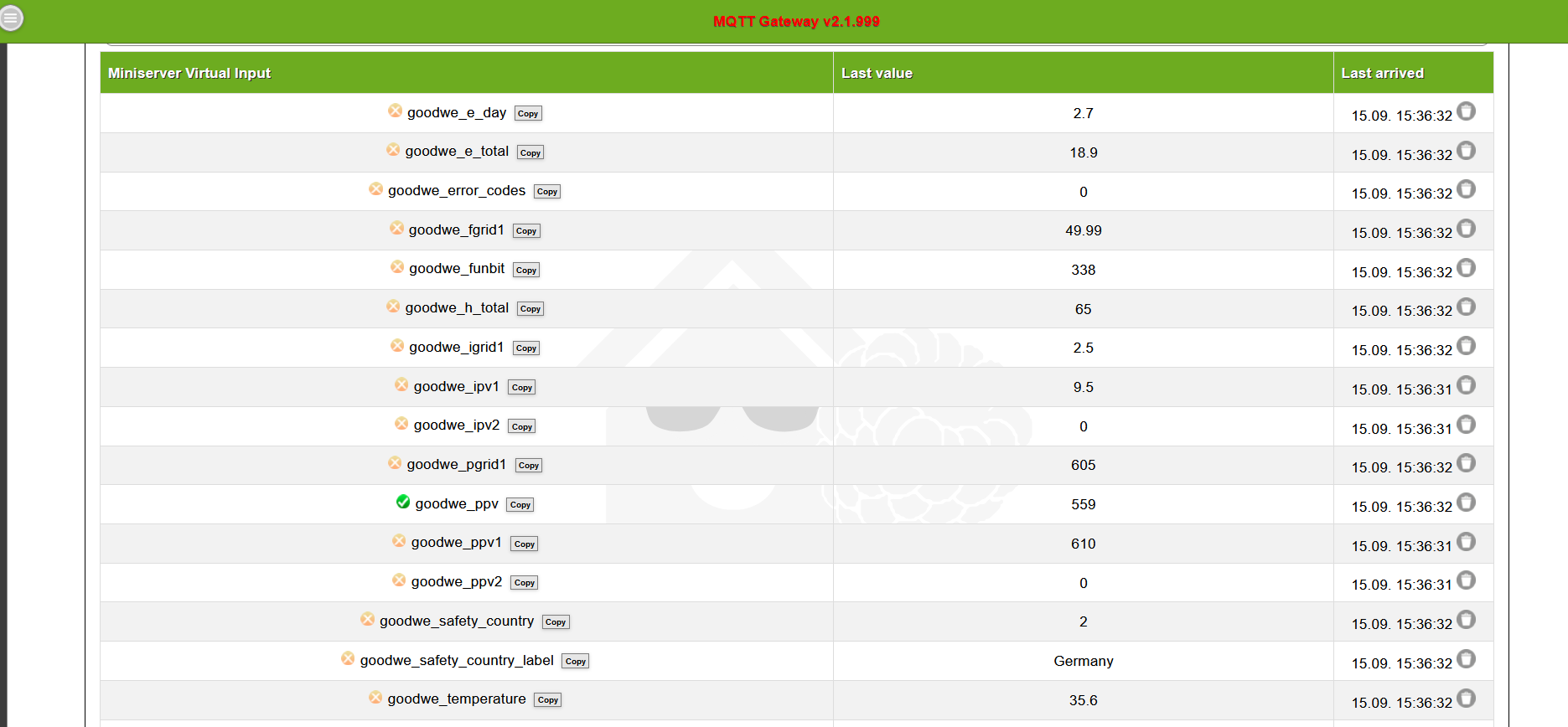

                    Ok, funktioniert soweit. Wenn ich mir jetzt die Werteabfrage in MQTT ansehe, dann wechselt der Wert von einem Wechselrichter zu dem anderen (hab die Zeit für die Abfrage unterschiedlich gemacht).
Ansichten: 1087
Größe: 105,8 KB
Ansichten: 1073
Größe: 98,0 KB
                    Was muss ich in der Installation des Goodwe2MQTT-Plugin verändern, das ich zwei unterschiedliche Werteabfragen bekomme. Hab die Zip-Datei des Plugin untersucht, finde keine Bibliothek für die Werte. Also so das ich z.B. "goodwe_ppv" und "goodwe_ppv2" erhalte.
                    Danke im Voraus.
