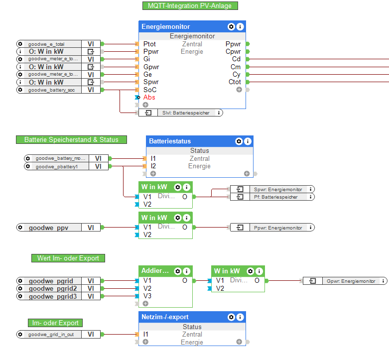

    Vielen Dank für das tolle Plugin! Hat mir einiges an Zeit und Geld gespart. Integration des GW10K-ET war problemlos möglich.
    Falls jemand einen Screenshot hat, welche Werte ihr konkret an den Energiemonitor in der Loxone Config angeschlossen habt, wäre ich sehr dankbar.

      Update: Falls jemand interessiert ist: Screenshot für die Anbindung an den Energiemonitor. Bin für Verbesserungsvorschläge offen.

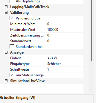

        Hallo, ich verwende seit Kurzem Loxone und spreche Niederländisch, daher wurde dieser Text mit Google Translate übersetzt.
        Ich habe eine Frage zu dieser Integration für Goodwe.
        Ich habe einen Goodwe GW10K-ET und habe heute einen Loxberry-Server mit dem Goodwe Plugin eingerichtet.
        Ich erhalte nun bestimmte Werte über einen virtuellen Eingang, bekomme aber im Loxone die Meldung „Ausgabe außerhalb des Wertebereichs“.
        Kann jemand ein Beispiel für die Konfiguration der virtuellen Eingabe posten?
        Vielen Dank im Voraus.​

          hatte ich auch erst vor kurzem, du musster unter dem VI unter Validierung den maximalen Wert eingeben. Hier zum Beispiel 100000 W. Wahrscheinlich reicht es auch wenn mein bei "Validierung über..." den Haken heraus nimmt.

            Danke für die Klarstellung. Werde es gleich mal ausprobieren.

              Noch als Ergänzung: Bei vielen Werten muss das Intervall auch im Negativen beginnen um z.B. zwischen Ladung und Entladung der Batterie oder zwischen Einspeisung und Entnahme zu unterscheiden. Daher habe ich bei den meisten Werten -1000000 bis 1000000 eingestellt.

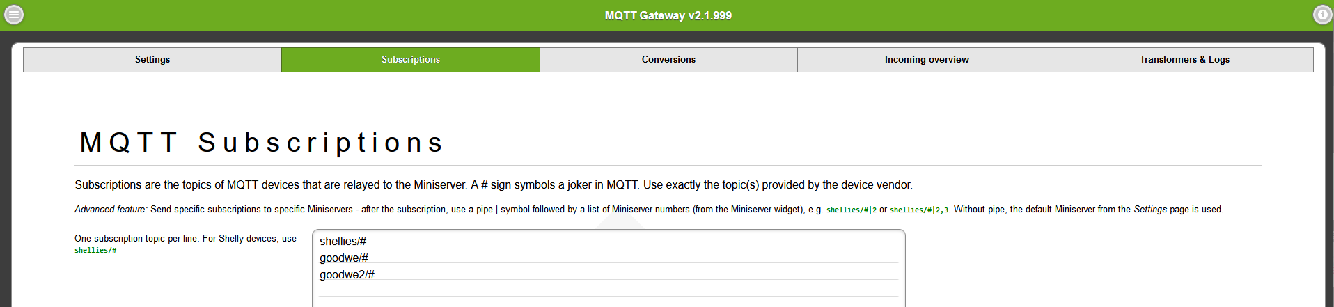

                            Guten Tag zusammen,
                            ich habe nun mal eine vielleicht blöde Frage, kommt aber daher, weil ich mit dem MQTT Plugin noch nicht viel gearbeitet habe.
                            Ich betreibe den Loxberry V3 bei mir.
                            Ich habe meinen GW25K-ET Wechselrichter erfolgreich im Plugin Goodwe2MQTT angemeldet und sehe auch in MQTT, das Daten geliefert werden.
                            Wie bringe ich aber nun diese Daten in den Miniserver?
                            Die Daten werden doch per UDP übermittelt, oder?
                            Welchen Port muss ich den wählen, damit ich die UDP Pakete von Goodww2MQTT abgreifen kann?
                            Eine Vorlage gibt es nicht zufällig, oder?
                              #29
                              • loxhome
                                • 01.12.2015
                                • 35
                                #30
                                Ist echt gut gelöst mit dem MQTT von Loxberry:
                                (Achtung ich hab das Plugin zweimal installiert, da ich zwei Goodwe-Wechselrichter habe, deshalb gibt es noch den goodwe2)

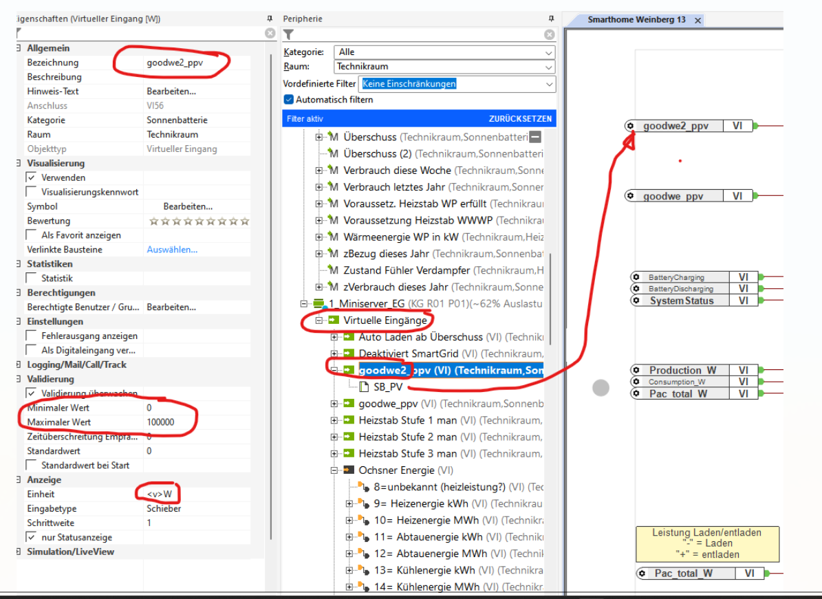

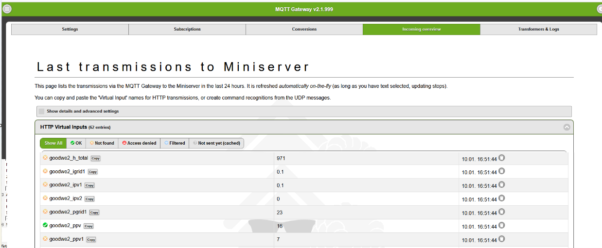

                                Wert aus der Liste auswählen (z.B. goodwe2_ppv) und in Loxone anlegen. Es wird ein grüner Haken angezeigt wenn der Wert in Loxone abgefragt wird.
Ansichten: 228
Größe: 112,9 KB
                                Hier noch der Virtuelle Eingang in Loxone. Maximalen Wert noch einstellen, sonst wird die angezeigte Leistung beschnitten. Das einzige was bei mir nicht funktioniert, das wenn der Wechselrichter abschaltet auch die Wlan Verbindung weg ist und der letzte Wert stehen bleibt, ist oft so 50Watt.
