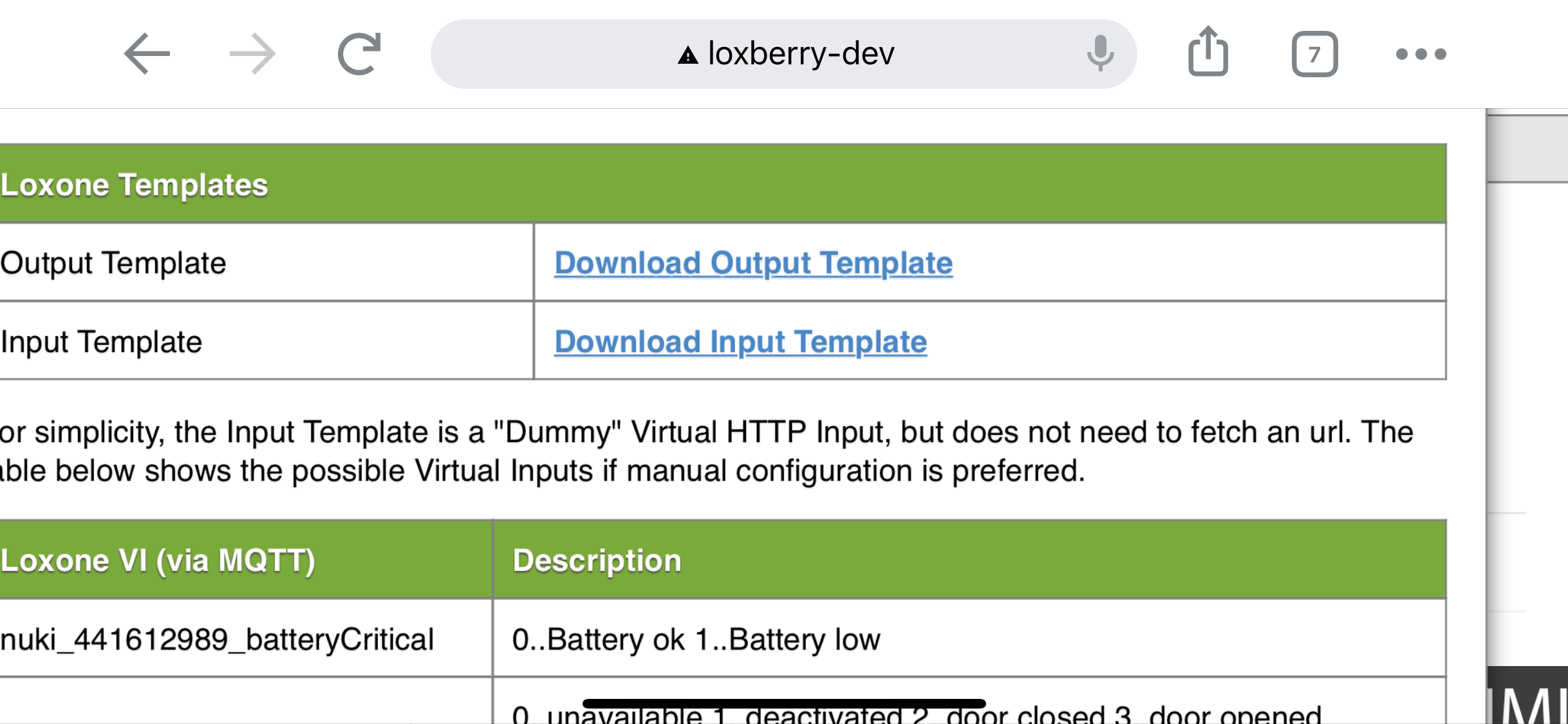

    Ich wollte mein Nuki Schloss (Version 3, ohne Pro, mit Bridge) in die Loxone integrieren. Über den Loxberry nach der Anleitung im Loxberry Wiki. Auf dem Loxberry läuft zurzeit Weather4Loxone, und das funktioniert soweit.
    Jetzt wollte ich halt noch das Schloss integrieren. Im Loxberry läuft das auch alles, ich sehe die Bridge, ich sehe das Schloss. Wenn ich den Locking Status ändere, sehe ich das auch im Log des Loxberry. Soweit alles gut. Wenn ich nun die virtuellen Ein- und Ausgänge in der Loxone Config einbinden will, klappt das zwar mit den Eingängen, aber bei den Ausgängen sehe ich nur die "Analogue Lock Action". alle anderen Ausgänge sind nicht vorhanden. Habe ich da die falsche Datei erwischt? Ich habe die von der Seite im Loxberry Wiki geladen.
    Ich habe mal einen Screenshot hochgeladen, um mein Problem zu verdeutlichen.
    Vielen Dank schonmal vorab für jegliche Hilfe!!!

    Könntest mal versuchen die VO‘s von dem Template einzubinden.
      Das Plugin erstellt selbst das entsprechende Template, bei dem Pfeilchen-Symbol unter Devices.

      Sorry, ich hatte mich oben wohl missverständlich ausgedrückt. Hatte die Files über den Loxberry wie von euch beschrieben runtergeladen und hatte dann eben das von mir beschriebene Fehlerbild.
      Hab jetzt mal den Link von Gargamel ausprobiert. Damit habe ich dann alle Ausgänge wie sie sein sollen. Allerdings fehlen dann einige (aber nicht alle) Eingänge, sofern ich die auch über diesen Link runterlade.
      Die Lösung scheint in meinem Fall zu sein, dass ich die Eingänge über den Loxberry runterlade und die Ausgänge über Gargamels Link. Warum auch immer...

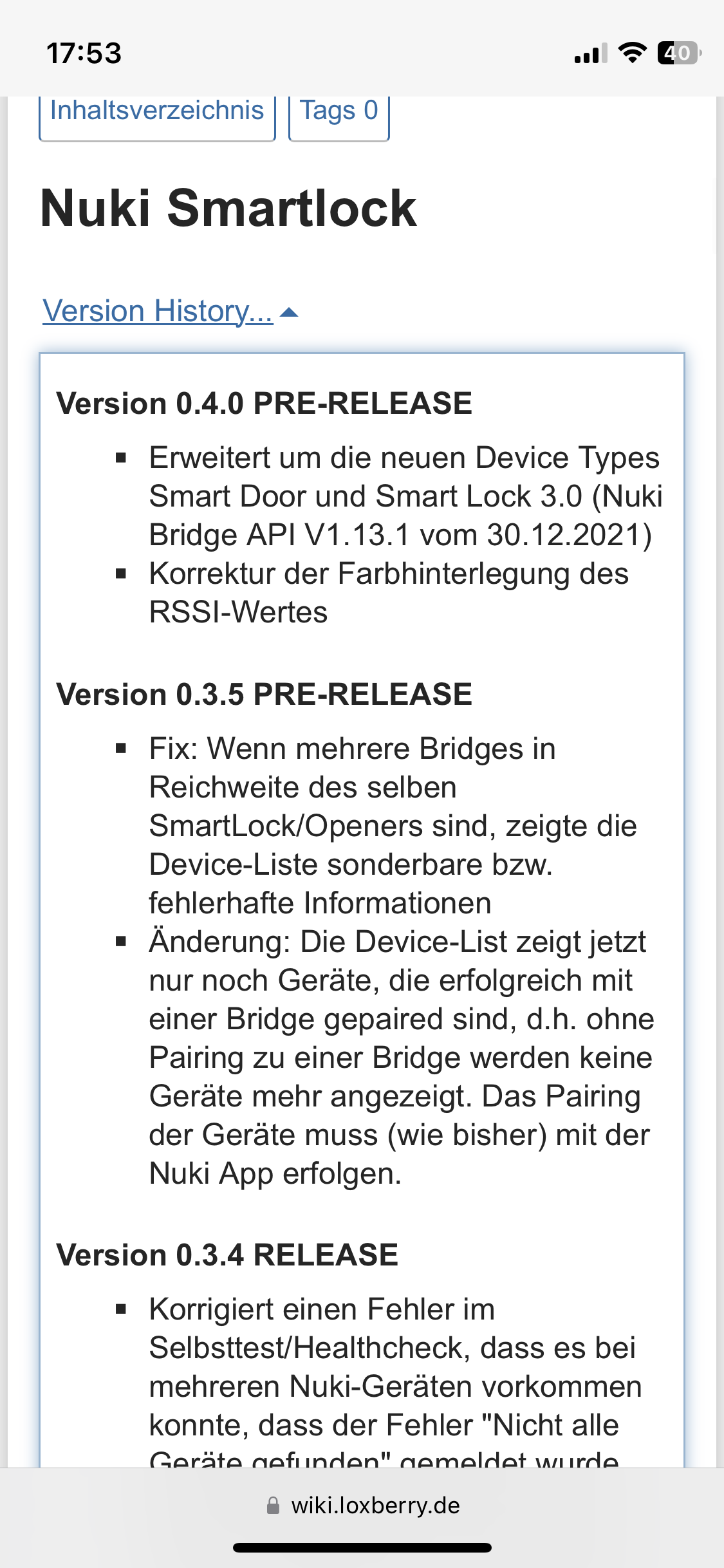

        Welche Plugin Version hast du installiert?
        • Lionel
          • 18.10.2021
          • 23
          0.3.4
          Das sollte die aktuelle sein.

            Wenn ich das richtig sehe wird Nuki 3 erst ab dem Pre Release unterstützt.
            Pre-Release: https://codeload.github.com/mschlens...Nuki/zip/0.4.0

              Oh, OK. Das war mir nicht bewusst. Laut der Wiki Seite wird das 3er unterstützt. OK, ich hätte mal in die Release Infos reingucken können
              Wie man merkt bin ich noch ziemlich neu dabei Kann ich die Pre-Release jetzt einfach über die Plugin Verwaltung installieren und die ersetzt dann meine stabile Version? Wie stabil läuft die 0.4.0 denn schon?
              • Gargamel
                Gargamel kommentierte
                Ja, kannst einfach drüber installieren
