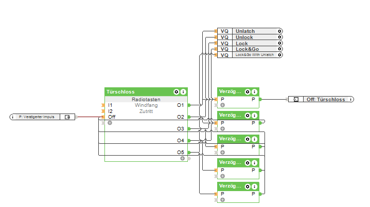

Probleme beim Einbinden von Nuki in Loxone mit dem Loxberry
  • SvBa
    • 21.01.2023
    • 18
    Muss ich den Analogausgang der Radio Buttons auf Analog stellen bzw. den Haken bei "als Digitalausgang verwenden" raus nehmen? ( ist inder Bsp Konfig leider drin)?
    • Lionel
      • 18.10.2021
      • 23
      Soooo. Jetzt komme ich endlich mal dazu zu antworten. Sorry für die späte Rückmeldung!
      Das Nuki Schloss läuft jetzt bei mir tadellos! Und zwar nach der Anleitung im Loxberry Wiki. Einzig die Ausgänge muss ich mir nochmal angucken. Ich habe die jetzt etwas umgesetzt, weil es so wie im Wiki nicht funktioniert hat. Aber wahrscheinlich hab ich beim Testen den Output 1 verwendet. Vermutlich muss ich den Ausgang "AC" nehmen?
      Werde das die Tage mal ausprobieren.
