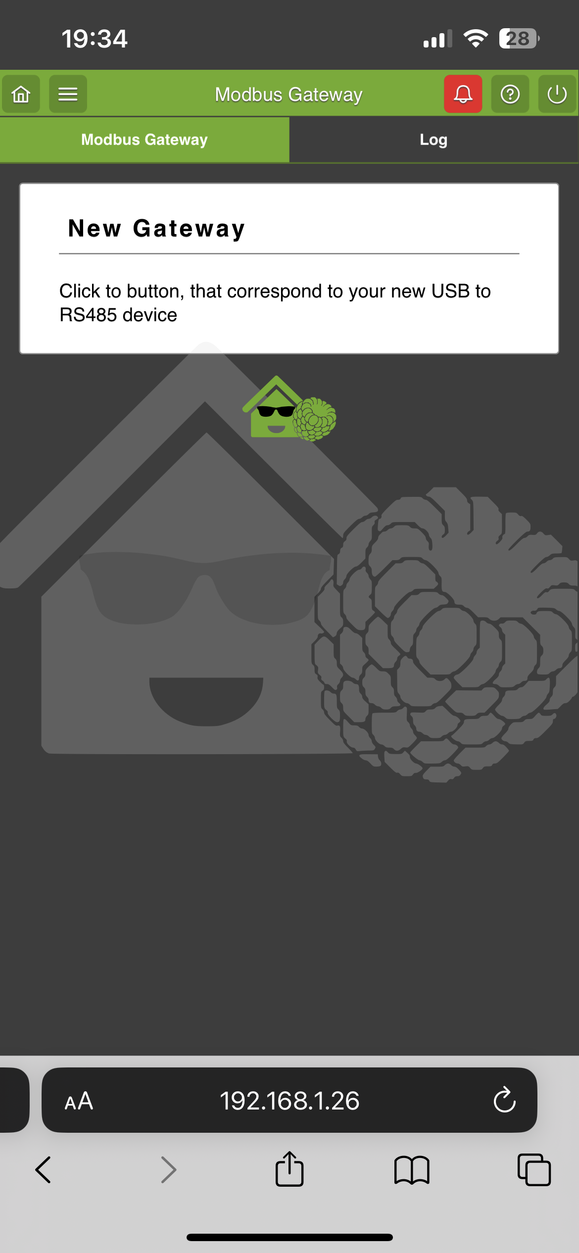

      I don’t have any errors in the installation log file.. just no usb devices available when setting up the gateway. V0.0.12. Can someone help?

        Bei mir wurden sie auch nicht angezeigt. Da die Modbus-Messungen für meine Installation entscheidend waren, habe ich das Problem gelöst, indem ich das portainer-plugin installiert habe, iobroker in einem Container in portainer installiert habe und ein Modbus-Plugin in iobroker verwendet habe, das die Messungen über mqtt an loxone sendet.

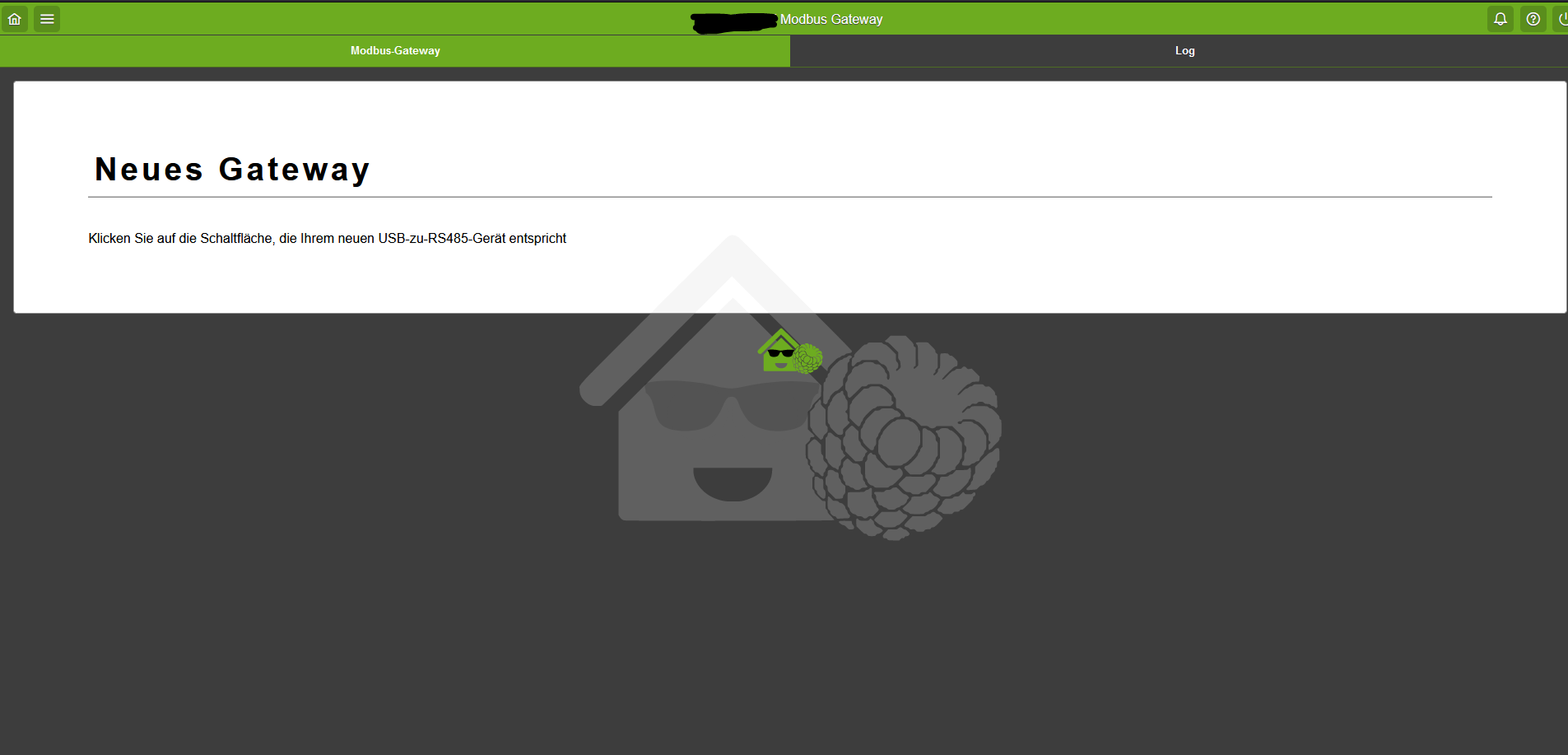

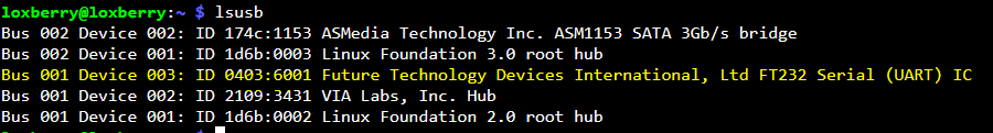

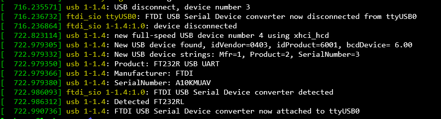

                        ich rüste gerade von RPi3B+ auf RPi4 hoch, einzig mit dem Modbus Plugin hab ich noch ein Problem. Dürfte der selbe Fehler sein wie oben in Post #4 beschrieben -> kein Gateway zur Auswahl.
                        Der RS232-zu-USB Adapter ist ein Digitus Da-70157 und hat bis heute vormittag (als ich den RPi3 abgebaut habe) einwandfrei funktioniert. Auch mit einem nagelneuen, identischen Adapter frisch aus der Packung ändert sich nichts.
                        Die Sache die im Beitrag #14 verlinkt ist passt m.M. zu einem anderen Fehlerbild nämlich wenn der Adapter zwar ausgewählt aber dann nicht gestartet werden kann.
                        Habt ihr noch Ideen woran´s bei mir scheitern könnte?
                        Danke im Voraus & und schöne Grüße an alle.
