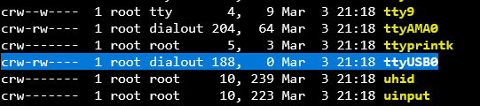

    Wie schaut deine USB Config aus? Hast du den Dongle eingetragen? Such den mal in /Dev
    • TSch
      • 09.04.2019
      • 5
      Du meinst das? Sorry meine Linuxkenntnisse sind marginal.... ;-)

        cd /dev/serial/by-id, darunter solltest du den dongle namen sehen wenn er erkannt wurde
        • TSch
          • 09.04.2019
          • 5
          Das Verzeichnis hat nicht existiert. Mit Hilfe eines Youtube-Videos konnte ich dieses Problem jetzt beheben, der Ordner ist sichtbar und mein Adapter wird darunter angezeigt.
          Jetzt kann ich im Modbus Gateway auch den Adapter auswählen, er lässt sich leider noch immer nicht starten.

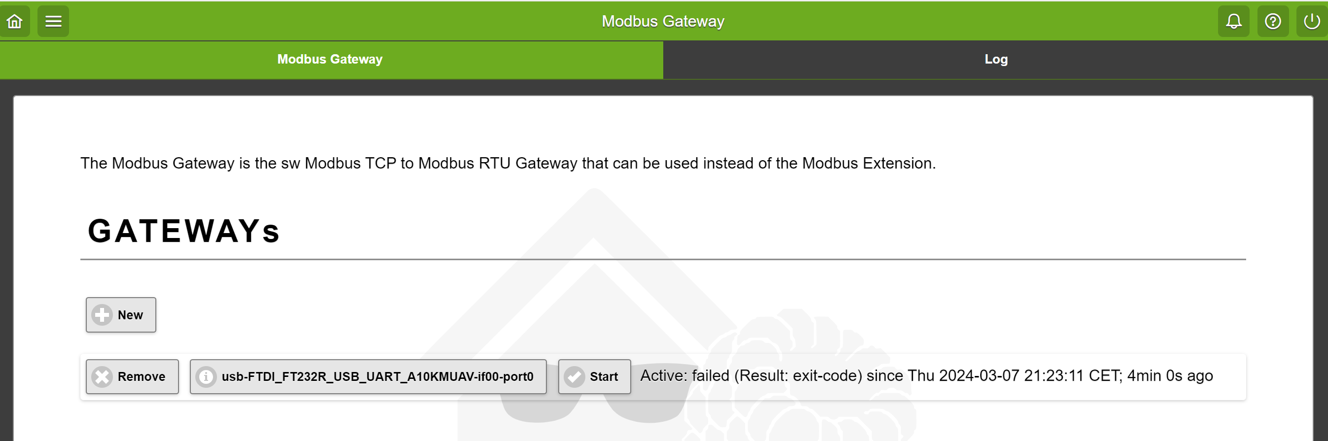

                Hallo nochmal, ich muss leider weiter lästig sein.
                @aldriana: Danke für den Hinweis, ich hatte das dann nochmal gemacht und konnte danach den Adapter auswählen. Allerdings ist er mir nicht auf "Running" gegangen.
                Ich hab in der Zwischenzeit den Loxberry nochmal "from Scratch" komplett neu aufgesetzt und erstmal nur das Modbus-Plugin installiert.
                Nachdem ich mbusd auch wiederum händisch nachinstalliert habe funktionierts leider immer noch nicht - Adapter geht nicht auf Running sondern bringt die Meldung unten.
                Der Tab "Log" bleibt ebenfalls leer, unabhängig davon welches LogLevel ich auswähle.
                Noch jemand eine Idee? Wäre sehr dankbar!Klicke auf die Grafik für eine vergrößerte Ansicht
Ansichten: 120
Größe: 147,9 KB

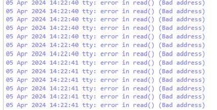

                    Ich schliesse mich hier an, wie ist der aktuelle Stand, mit Loxberry 3.xx geht das Modbus Plugin sicher nicht oder gibts einen Weg?
                    Der Log Viewer bringt die folgende Fehlermeldung:
Ansichten: 106
Größe: 7,2 KB
