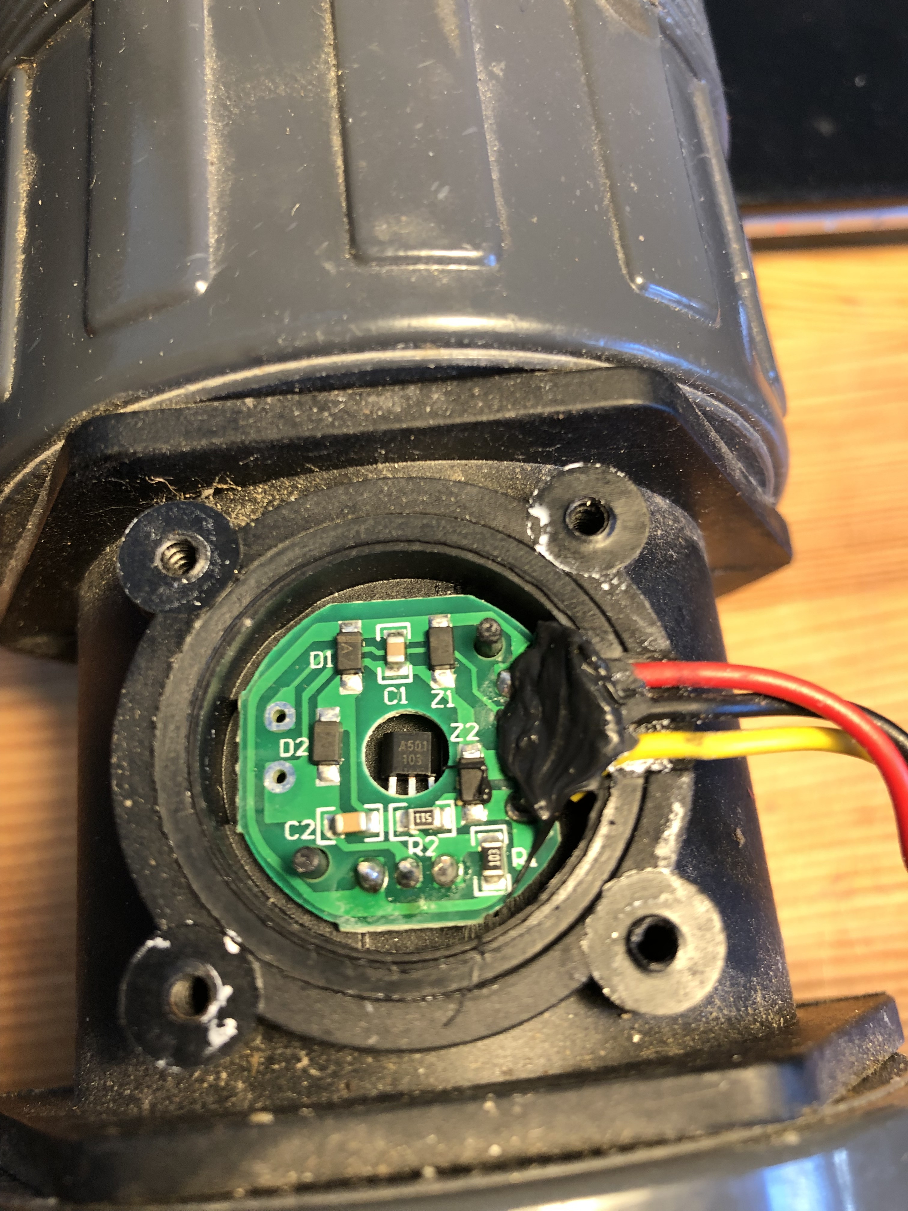

        Ich habe meine Turbine mal aufgeschraubt und auch auf Amazon einen Kommentar zur Elektronik gefunden (https://www.amazon.de/-/en/BuildingM.../dp/B01D44N41U). Die Elektroniken der ganzen Turbinen (egal welcher Typ und welcher Hersteller) scheinen alle gleich zu sein.

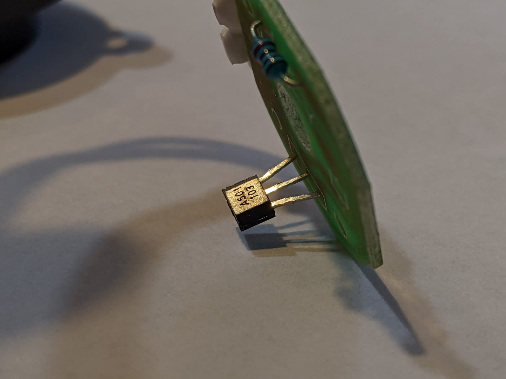

        Verbaut sind ein paar Widerstände, Kondensatoren und Dioden. Und ein Hall-Sensor (A501 103), zu dem es aber anscheinend nicht wirklich ein Datenblatt gibt:
        Klicke auf die Grafik für eine vergrößerte Ansicht  Name: IMG_6004.jpg Ansichten: 0 Größe: 2,22 MB ID: 423413

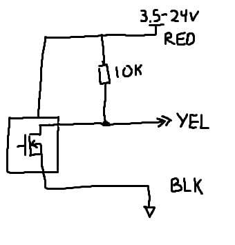

        Verbaut ist noch ein 10 kOhm PullUp Widerstand zwischen +VCC (Rot) und DATA (Gelb). Der Typ auf Amazon ist zum gleichen Ergebnis gekommen:
        Klicke auf die Grafik für eine vergrößerte Ansicht  Name: image.png Ansichten: 0 Größe: 604,7 KB ID: 423411
        Klicke auf die Grafik für eine vergrößerte Ansicht  Name: image.png Ansichten: 0 Größe: 27,1 KB ID: 423412
        Bin kein Elektronik-Nerd - ist das jetzt "Open Collector"? Auf jeden Fall wird DATA (Gelb) anscheinend auf GND gezogen, wenn sich die Turbine dreht. Hab leider kein Oszi, aber das Voltmeter zeigt beim Drehen "1,6V" an - was ja passen würde.​

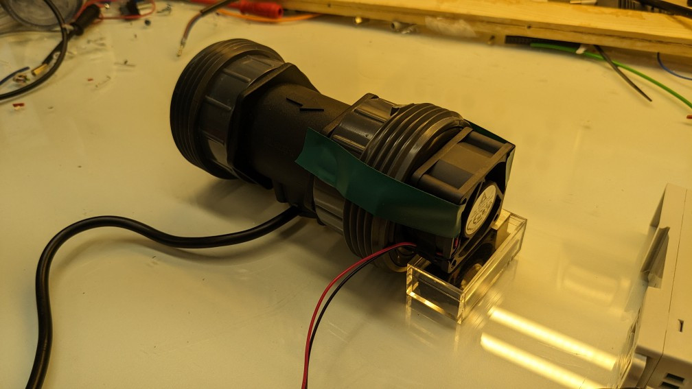

          So, ich hab die Turbine auch mal in die Werkstatt verlagert und ein paar Versuche gemacht.
          Erfreulich: Die Elektronik läuft auch mit 2.8Volt, entsprechend brauche ich mir da jetzt keine Sorgen machen
          Ist leider kein Open Collector, da würde der Pull Up vom Konsumenten definiert und nicht vom Produzenten.
          Nachdem Sie aber mit 3.3V läuft spielt das für unsere Betrachtung erstmal keine Rolle...
          Mein Versuchsaufbau ist ein 12V Lüfter den ich auf die Turbine geklebt habe.

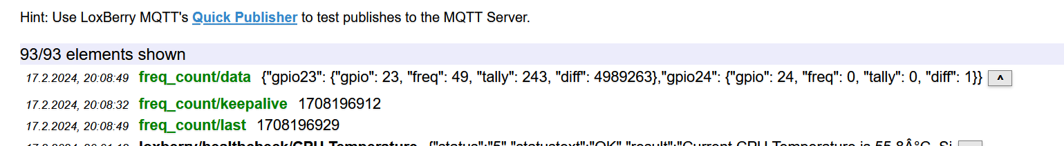

          Wenn ich die MQTT Daten mit denen auf meinem Oszi vergleiche schaut es gut aus ✌️

          Nur verstehe ich jetzt nicht wie ich auf die JSON Daten Zugreifen kann.
          Beim PoolManager sind das ja alles diskrete Werte die ich einzeln holen kann.
          Was ist denn tally und was ist das diff?
          Klares thumbs up von meiner Seite...
          Jan
            Sehr cool, dass das Oszi und das Plugin die gleiche Frequenz ermitteln!!! Das MQTT Widget zerpflückt dir die JSON Daten wieder in einzelne Werte. In den Einstellungen einfach "Expand JSON data" aktivieren (ist per Default an) und dann in die Incoming Overview schauen. Da hast Du wieder einzelne Werte. "Tally" sind die ermittelten Flanken, "Diff" die Zeitdifferenz. Tally/Diff müsste die Frequenz in Hz ergeben. Ich hab das nur vom Beispiel aus der PiGPIO-Lib übernommen, und da hießen die Variablen halt so ;-)

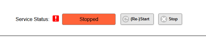

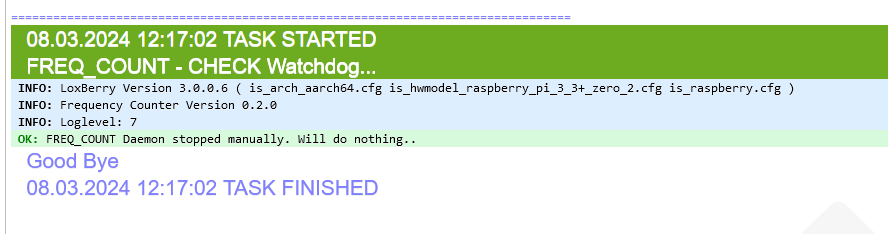

                        Houston. We have a Problem...
Ansichten: 216
Größe: 6,5 KB
                        Es bleibt immer wieder hängen, und ich weiß nicht nach was ich schauen sollte
                        Logs habe ich jetzt mal auf Debug gestellt. In Error sehe ich nur etwas mir nichts sagende Logs...
Ansichten: 214
Größe: 34,3 KB
                        Jan
