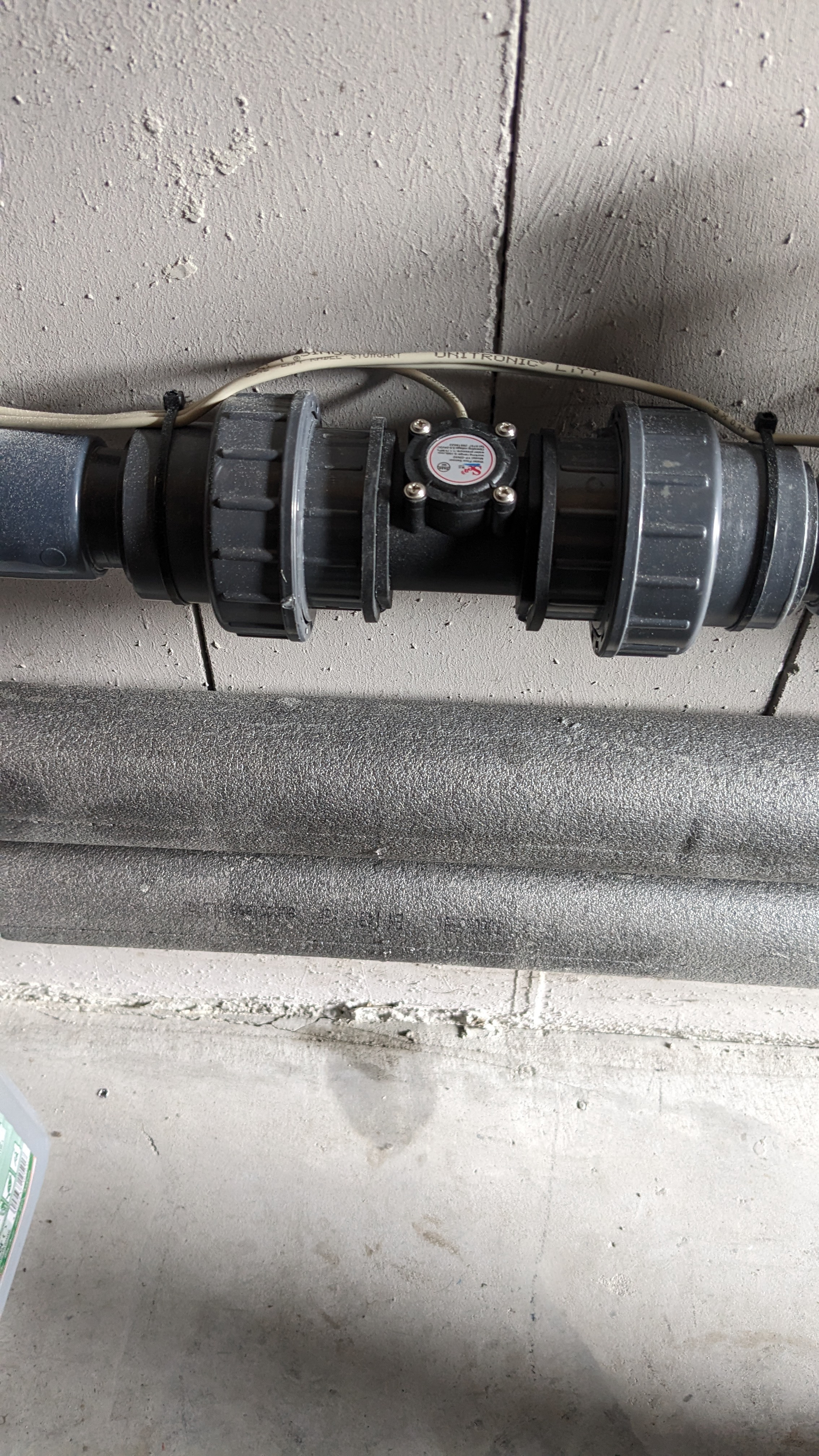

      Ich bekomme die Durchfluss Messer nicht dicht. Habe zur Verschraubung extra gummi Dichtscheiben mitbestellt bringt aber kein zufriedenstellendes Ergebnis. Bei beiden Turbinen. Habt Ihr Teflon mit ins Gewinde eingebracht?
      Das Tolle am zweiten Messer der mir nur die Wärmepumpe zählt. Ich kann ausrechnen was der Output der WP ist. Details hierzu dann wenn ich es abgebildet habe... Ich kann dann auch noch die Durchfluss Menge bzw. Spreizung auf Ertrag optimieren.
        Ja, Teflon. Richtig herum wickeln, findet man auf YouTube genügend Anleitungen.

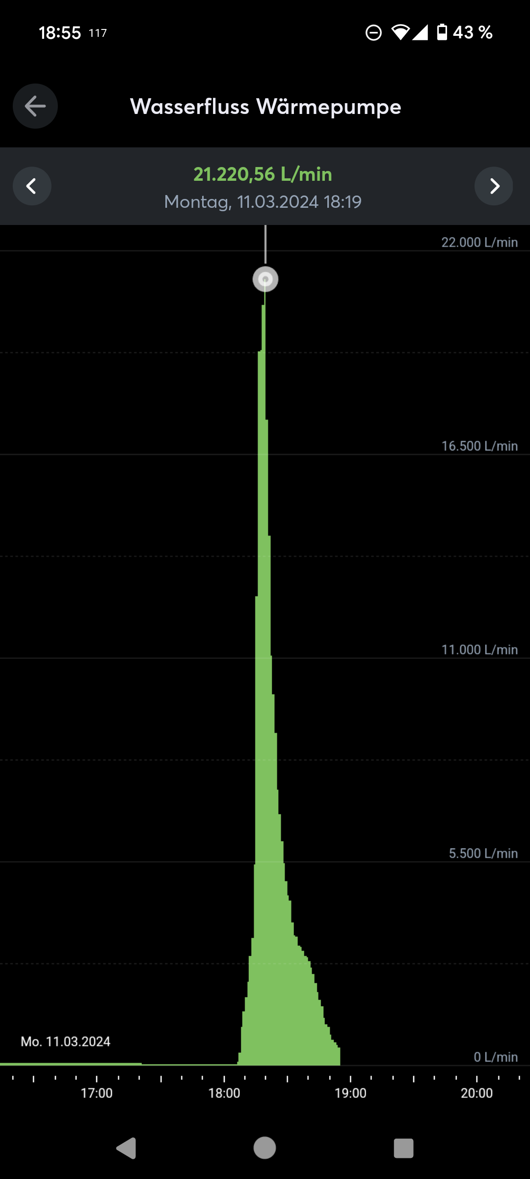

          Ich hab leider immer noch teilweise vollkommen willkürliche Werte auf den durch Flusssensoren. Ohne das ich eine regelmäßigkeit erkennen kann. Heute hat der Restart des Plugins geholfen. Hast du es schon produktiv im Betrieb sprich mal Statistiken geschriebene?

          Jetzt wieder. Ganz komisch. Hab gestern doch noch ne Turbine auf. Amazon bestellt um wirklich alles auszuschließen...

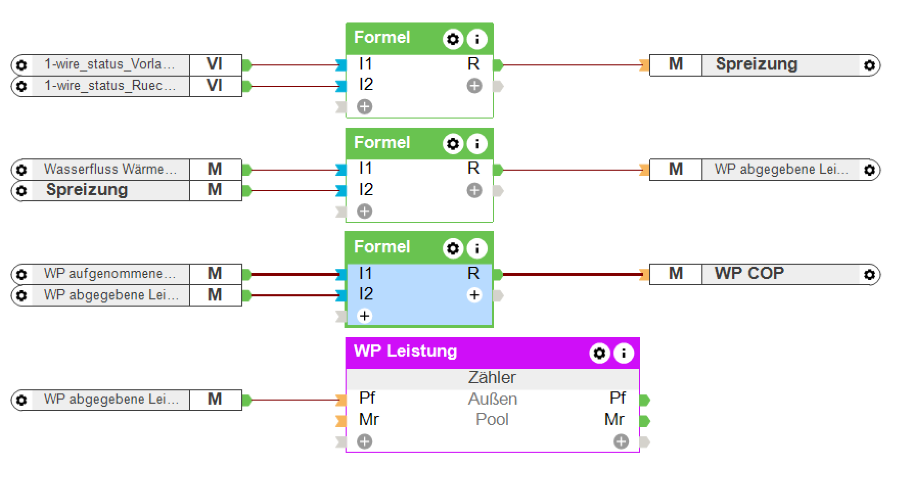

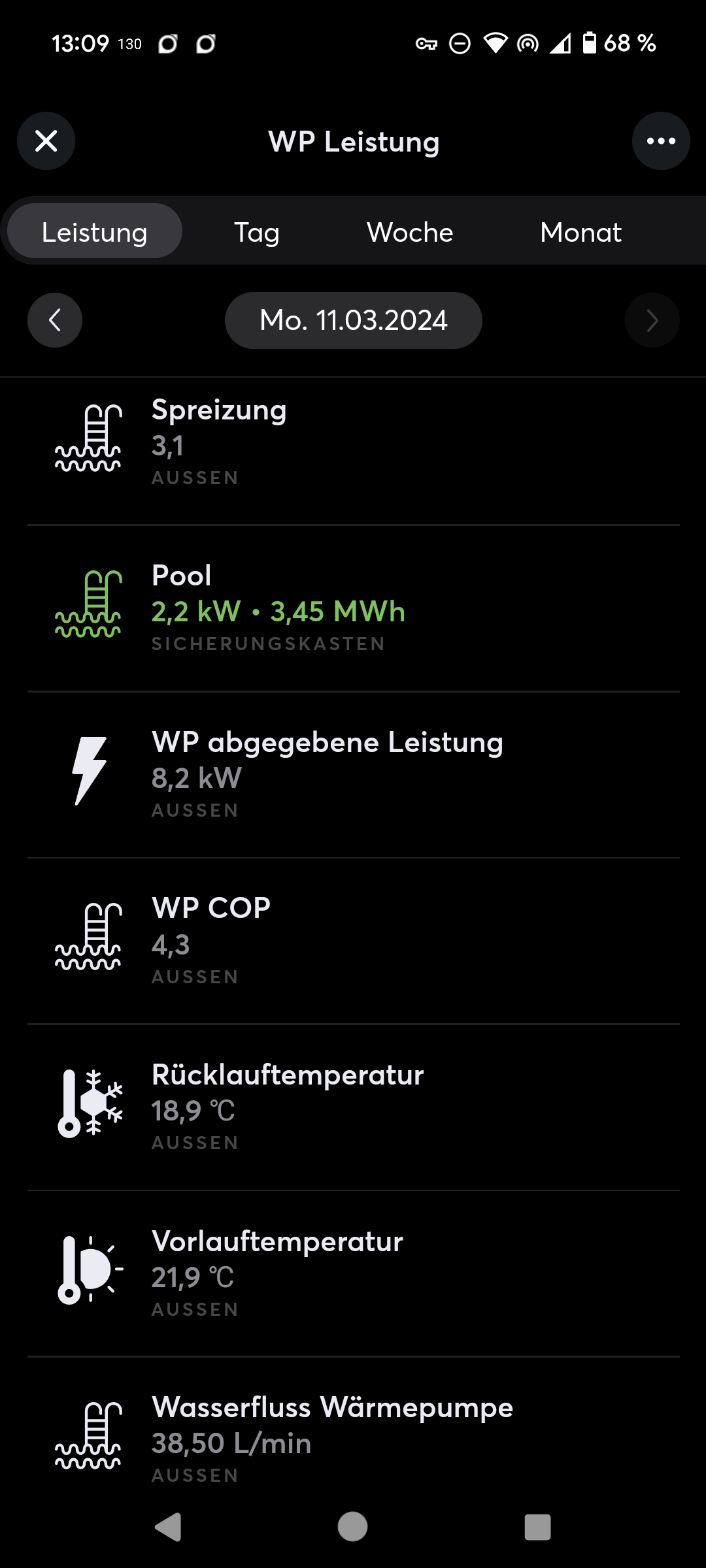

              Die einzelnen Werte rechne ich alle getrennt voneinander aus damit ich diese einzeln in der Statistik und in der Visualisierung habe
              • Spreizung denke ich spricht für sich, Differenz Vorlauf Rücklauf
              • Wärmepumpe abgegebene Leistung: IF(I1 > 0;IF(I2 > 0;(I2*4186*I1/60/1000);0);0)
              • COP: IF(I1 > 0,25;IF(I2 > 0;I2/((I1-0,25));0);0)
                • Mein Energiezähler misst auch die Pumpe mit 250Watt welch ich hier von I1 abziehe

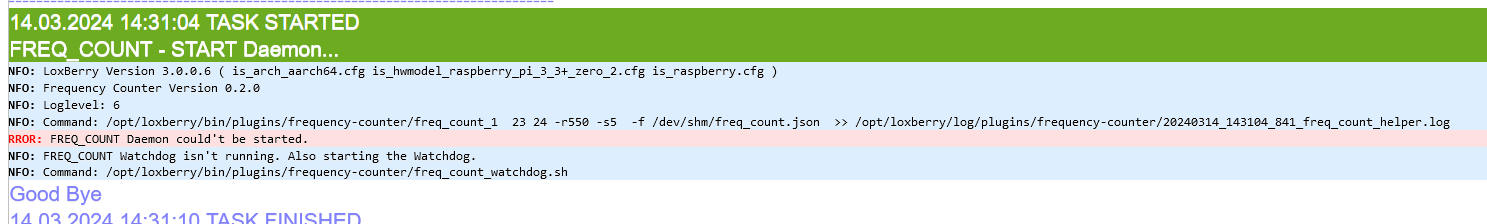

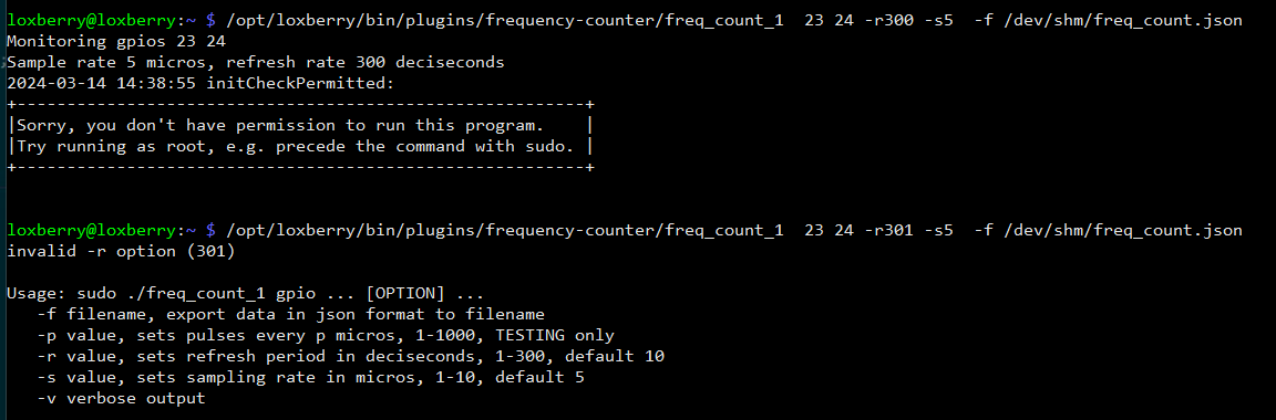

              Prof.Mobilux Wo willst du für deine Plugins dediziert bug repots haben? Hier zur Diskussion oder willst du die in Github gemeldet haben?
              Du erlaubst im Plugin eine refresh rate von 1-60. Das zugrundeliegende freq_count_1 verweigert aber für Werte > 300 (30) den Dienst...
Ansichten: 116
Größe: 29,5 KB
              Im Log vom Plugin sehe ich im Fehlerfall leider über die WebUI auch keinen Output vom zugrundeliegenden freq_couint_1
              Wenn der Return Wert !=0 ist sollte das /opt/loxberry/log/plugins/frequency-counter/20240314_143104_841_freq_count_helper.log​ imho im lesbaren Log in der WebUI aufschlagen
              Dort sieht man nämlich nur:

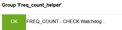

                Weitere Frage aber losgelöst vom vorherigen. Besteht die Möglichkeit diese Logeinträge irgendwie auszublenden, loszuwerden?
Ansichten: 102
Größe: 5,9 KB
                Das Check Watchdog wird ja jede Minute gerufen.
                Damit spült es mir mögliche Fehler vom freq_count_1 innerhalb von einer Stunde aus den logs weil eben jeder CheckWatchdog ein neues Logfile erzeugt.

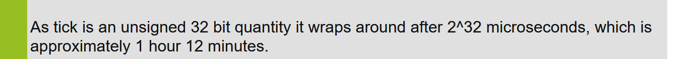

                  Ich hatte zwischenzeitlich die Parameter Validierung in der Loxone auf meine beiden Durchflussmesser aktiviert und war erstaunt wie oft das Plugin hier die schon beschriebenene willkürlichen Werte wiedergibt. (Jedes mal eine Mail und ne Push Beanchrichtigung)
                  Daraus resultieren habe ich mir den C Code heute vorgenommen und nochmals Änderungen gemacht.
                  Die pigpio Library hat eine Watchdog Funktion welche man auf einem GPIO aktivieren kann. Diese Nutze ich jetzt um die Werte auf 0 zu setzen.
                  Kommt für 1 Sekunde keine Flanke wird die Callback Methode dennoch gerufen und löscht damit zuverlässig die Werte.
                  Der Rest aus den zwei Threads (main und pigpio) war dann wohl doch nicht die sauberste Lösung (hüstel) 😉

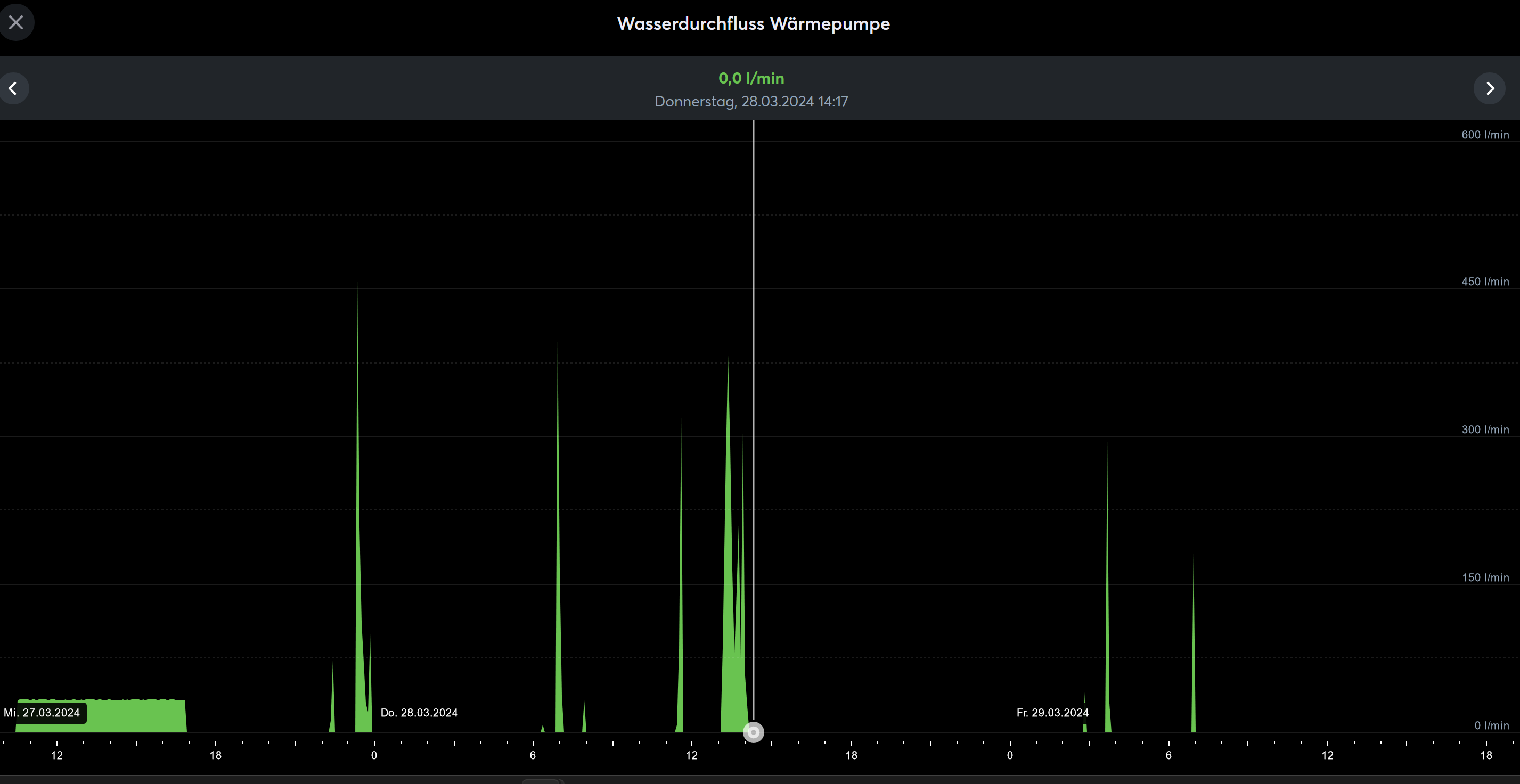

                  Das Problem ist auch mit thread locking nicht sauber gelöst.
                  Es hängt wohl auch am Überlauf des unsigned int 32... Aber die Fehler treten auch zwischendurch auf.
                  Sehr viel seltener, aber sie treten auf.

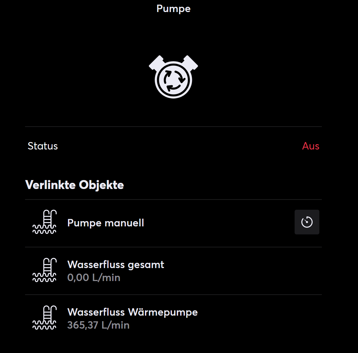

                  Klicke auf die Grafik für eine vergrößerte Ansicht  Name: image.png Ansichten: 0 Größe: 26,9 KB ID: 428063
                  Prof.Mobilux
                  Ich bin leider mit dem rest der hier den Output von dem C Progrämmchen interpretiert nicht wirklich bewandert.
                  Ich würde gerne Outputs ins Log schreiben um zu sehen welche Werte zu den komischen Berechnungen geführt haben.
                  Der gesamte output wird ja von etwas anderem direkt gelesen.
                  Meinst du man könnte den Code der den Output interpretiert so anpassen das er nur dann den Output liest wenn JSON auftritt, und alles andere nativ ins Log schiebt?
                  Wäre ja auf Basis der {} relativ einfach erkennbar.
                  Wenn das möglich wäre müsste man noch parallel dafür sorgen das der Watchdog die Logs nicht immer flutet. (Siehe mein Kommentar weiter oben)
                  Dann wäre die interpretation woher es kommt wesentlich einfacher.
                  (Würde auch die Möglichen Fehler die beim Programmstart auftreten können im Log sauber persistieren)

                  So sieht es aktuell aus. Ganz links sieht man wie die Pumpe normal arbeitet, alles danach sind dann willkürliche Spikes im "Ruhezustand"
Ansichten: 76
Größe: 72,7 KB

                      Seit meinen letzten Änderungen sehe ich diese Spikes nur noch auf einer der beiden Turbinen. Es also echt Thread save zu machen brachte eine deutliche Verbesserung. Möglicherweise tritt dieses Problem auch nur auf wenn man zwei Turbinen hat und jemand mit einer sieht es gar nicht.
                      Zum Thema der Spikes auf der zweiten Turbine vermute ich jetzt mal dass Sie mit 3.3V doch nicht stabil läuft und wenn das Propellerrad sich sehr langsam dreht (Wasser steht im ausgeschalteten Zustand ja aufgrund Thermischer Effekte nicht still). Ich sehe diese Effekte nur im abgeschaltet Zustand.
                      Prof.Mobilux ich mach nachher nen neuen PR da ich es deutlich verbessert sehe.
                      Ich verdrahte dann mal um auf 5V mit Spannungsteiler.
                      Keep you posted.

                        Könnte mir auch vorstellen, dass sich die GPIOs des Raspberry ggf. selbst beeinflussen. Hab nicht viel darüber gegoggelt, aber "elektrisch" ist der Pi ja an vielen Stellen nicht so sauber aufgebaut... Du könntest ja testweise mal eine Turbine abklemmen und schauen, ob die Peaks verschwinden.
                      • Janohmat
                        Janohmat kommentierte
                        Ich hatte gestern die Steuerung ohnehin in der Werkstatt und hab umverdrahtet auf 5V mit 18kOhm pulldown. Mal abwarten ob die kommenden Nächte was auftritt. Es war ja ohnehin nur an einer der beiden Turbinen. (ich mach jetzt Ausschluss Verfahren. Fummel da irgendwie schon zu lange rum 😉)
