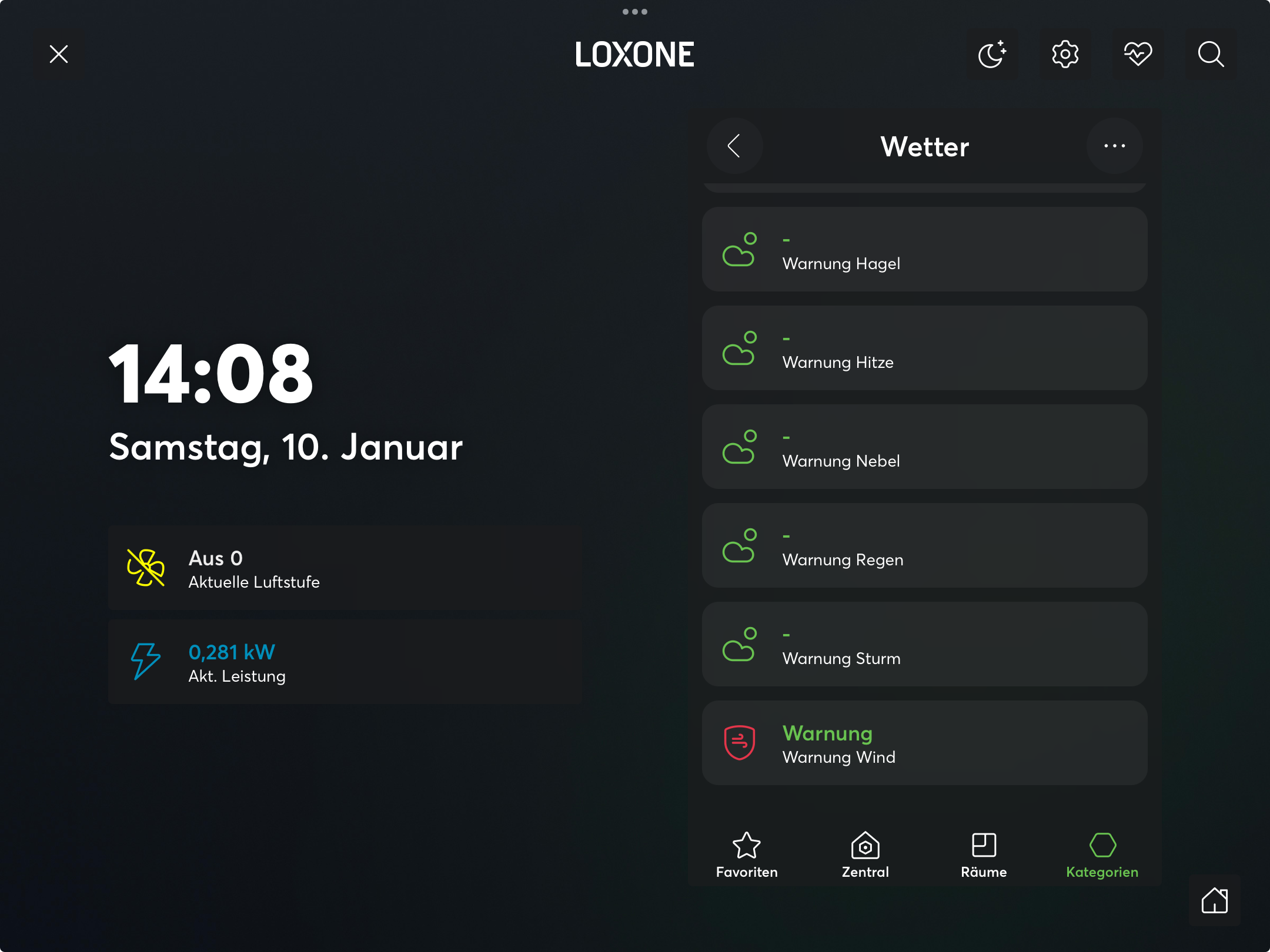

    im Osten Österreichs gab es heute eine Sturmwarnung der ZAMG / GeoSphere Austria. Eine gute Gelegenheit deren API zu testen und auf dieser Basis ein Plugin zu erstellen.
    Die Docu der "Warn API" ist hier zu finden https://openapi.hub.geosphere.at/warnapi/v1/
    Eine Lösung mittels Node-Red von @maxw​ hier https://www.loxforum.com/forum/faqs-...xone-einbinden
    Mein Ziel ist es, mit Python die "Warn API" abzufragen, wobei die geographischen​ Koordination (Breiten- und Längengrad) als Parameter übergeben werden. Das Ergebnis der Abfrage wird über MQTT weitergegeben.
    Beispiel Url
    https://warnungen.zamg.at/wsapp/api/getWarningsForCoords?lon=16.328&lat=48.233&lang=de
    Derzeit wird der Request im 1-Stunden Intervall getriggert. Folgende Felder der "Warn API" werden ausgewertet:
    warnstufeid: 1=yellow, 2=orange, 3=red
    warntypid : 1=storm, 2=rain, 3=snow, 4=black ice, 5=thunderstorm, 6=heat, 7=cold

    Bis zu einer ersten Beta Version wird es noch dauern, da ich nur am WE Zeit dafür finde.
