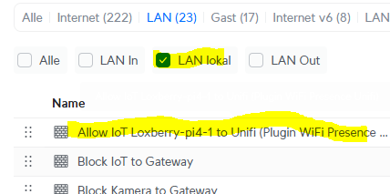

          GeoPod Ich habe keine Dream Machine und kann dir darum leider nicht die genauen Einstellungen zeigen. Aber meine Firewall-Regel sieht wie folgt aus:Klicke auf die Grafik für eine vergrößerte Ansicht

          Also eine Firewall-Regel im "Lokalen LAN" die den Zugriff von der Quell: Loxberry IP z.B. 192.168.xxx.xxx und Port "Beliebig" zum Ziel Unifi UDM IP z.B 192.168.1.1 und Port z.B. 443 erlaubt.
          Beachte bitte auch das die Firewall-Regeln von oben nach unten abgearbeitet werden. Also stelle deine neue Regel ganz an den Anfang der Liste.

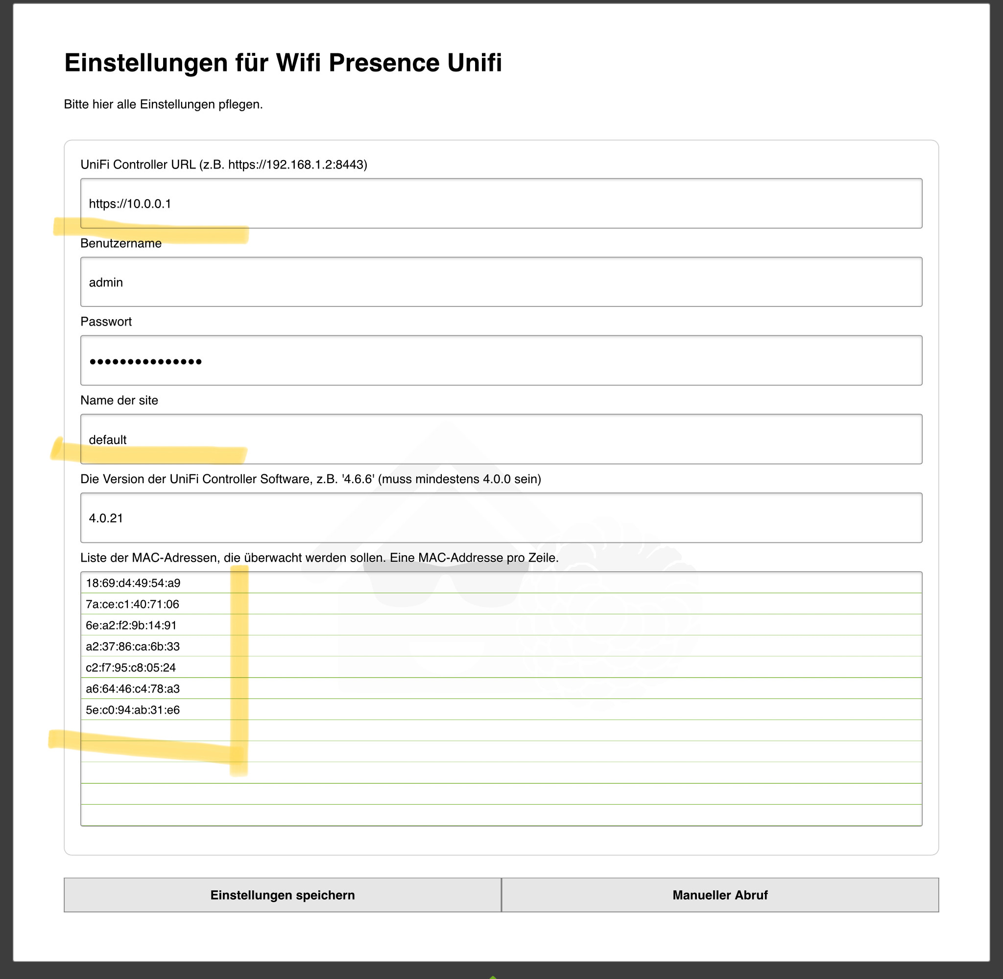

            also bei mir läuft das einwandfrei auf einer Dream Machine Pro, ich musste nur einen lokalen User anlegen, und mit diesen Daten (User/Pass) dann anmelden. Firewall Regel habe ich keine erstellt.

                Ich hatte das am Anfang auch häufig, aus irgendeinem Grund wird das immer weniger, jetzt habe ich diese Meldung nur mehr ganz selten, vielleicht 1x pro Woche. Keine Ahnung warum das kommt. Aber du hast keine Mac Adressen noch eingetragen, mach das mal, dann schau mit einem mqtt Tool was ankommt.

              Und ich hab unter der url https://xx.xx.xx.xx eingetragen , wenn Mac Adressen eingetragen sind läuft das trotz der Fehlermeldungen !!

                Dank dir vielmals Lenardo dein Tipp mit den Mac Adresse hat es gebracht. Trotz der Log Fehler klappt es und wenn man MacAdressen einträgt werden diese auch abgerufen und An MQTT übergeben.
