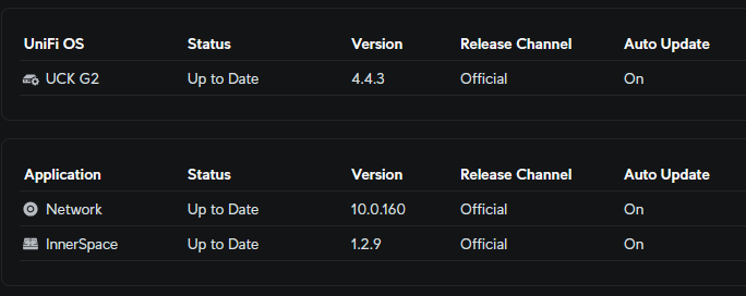

        Hi zusammen, ich habe das gleiche Problem wie Alex1024. Ich nutze ein Cloud Key Gen2, welcher auf der aktuellsten Version läuft.Klicke auf die Grafik für eine vergrößerte Ansicht

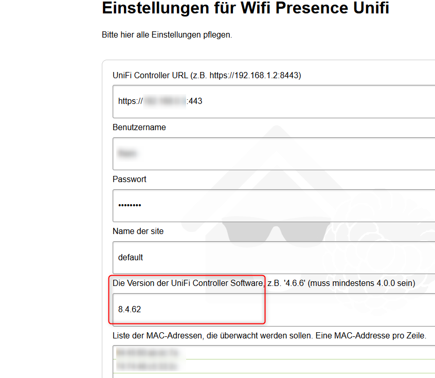

          Ich hab auch Network Version > 10.X auf meinem CloudKey aber trag im Plugin einfach mal 8.4.62 ein. Ich hab die Version im Plugin noch nie geändert. Es funktioniert aber ohne Probleme. Hab nicht in den Code geschaut, aber eventuell gibt es einfach nur eine Mindestversion die man haben muss und > 10 wird nicht richtig abgefragt.

            Ganz doof Frage challo: Wo trage ich die Version ein?

              Bei mir geht das in den Einstellungen!?

                In das rot markierte Feld gehört die Controller-Version (im Screenshot in Beitrag 34 ist das die 4.4.3) und nicht die Version der Network-Software.
              • challo
                challo kommentierte
                hast du recht. dann verstehe ich nicht wo der fehler her kommt...

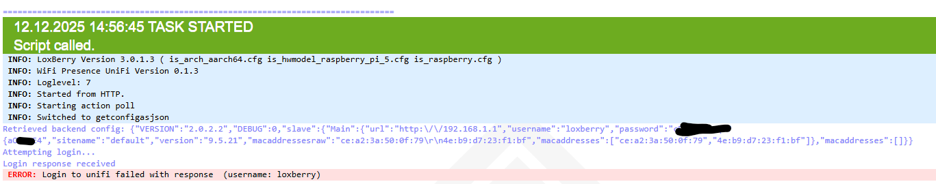

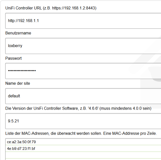

              Hallo zusammen
              Ich habe heute das Plugin installiert und auch das Problem mit dem Login. Es kommen keine Requests in der Firewall des unify-Routers an und auch in der Mqtt-Queue tauchen keine Werte auf.

              Jemand eine Idee?
              Herzlichen Dank für jede Hilfe

                Die Versionsnummer vom Controller scheint mir recht hoch.
                Hast du auch die richtige Versionsnummer genommen? Im Beitrag 34 in der Zeile von UCK G2.
                Bei der Dream Machine steht anstelle von UCK G2 etwas anderes, aber die Versionsnummer sollte auch eine 4.x sein.
                Die Versionsnummer 9.x von dir sieht mir aus als ob es die Network-Versionsnummer, in Beitrag 34 eine 10.x, ist. Diese wird jedoch im Plugin nicht benötigit, nur die Controller-Versionsnummer, die im Beispiel von Beitrag 34 mit 4.x beginnt.

              Danke dir für den Tipp. War tatsächlich falsch. Eine Änderung hat aber nicht geholfen. Es kommt weiter der Loginfehler. Und auch keine Werte in der Liste.

                aufStanf
                Versuche es mal mit dem Link https://192.168.1.1:443 .
                Falls du die neuen Zonen in der Firewall verwendest stelle bitte sicher, dass du eine Regel von der Loxberry IP und Port 443 auf die Zone Gateway mit IP 192.168.1.1und Port 443 erstellt hast.

                  Die URL war es. Herzlichen Dank. Manchmal ist es so einfach und man sieht es einfach nicht
