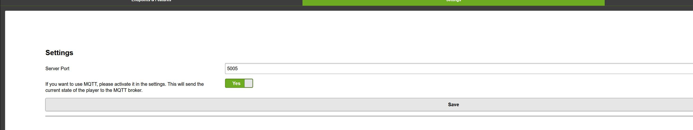

    Es wäre gut, wenn man sehen könnte, was der Grund des Netzwerk Fehlers ist. Aber ich vermute, dass der Port bereits belegt ist. Schon mal probiert, den Port zu wechseln?
    • Diddi
      • 09.09.2020
      • 6
      Nachdem ich MQTT eingeschaltet und gespeichert habe sind wieder alle Zonen gefunden worden.
      ??? Klicke auf die Grafik für eine vergrößerte Ansicht
Ansichten: 540
Größe: 115,2 KB
      • normana
        normana kommentierte
        Und wenn du MQTT wieder ausschaltest, dann nicht mehr?
    • Diddi
      • 09.09.2020
      • 6
      Habs gerade mal probiert. Nach dem Deaktivieren verschwinden kurz die Zonen und kommen aber direkt wieder.
      Also im Moment alles OK.
      • normana
        Also die Zonen verschwinden nicht. Der API-Dienst wird nur neu gestartet. Das dauert aber vielleicht maximal 5 Sekunden.
