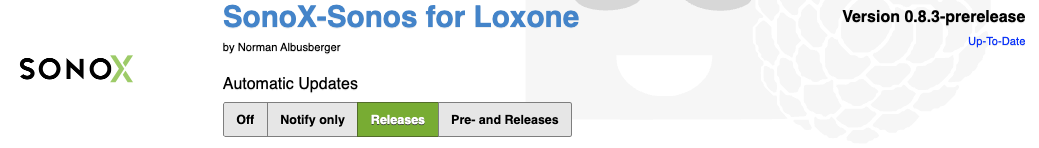

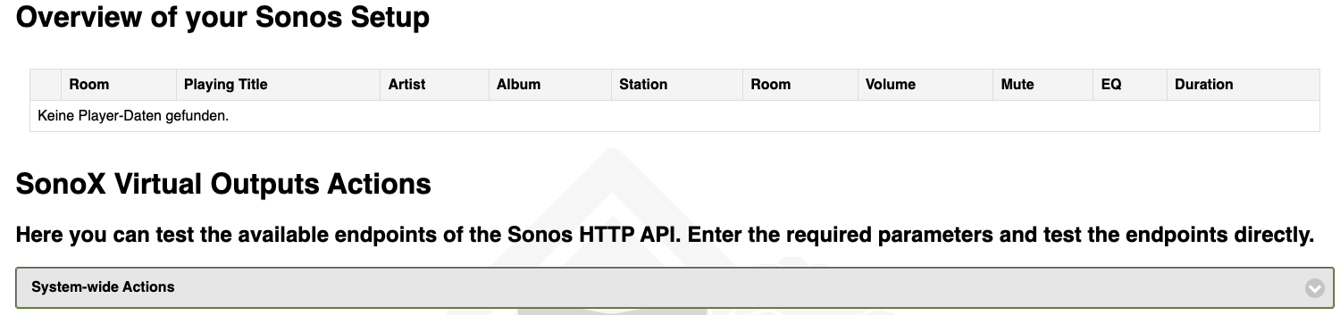

    Ich bekomme das plugin nicht zum laufen. ich habe auch das aktuell prerelease ausprobiert:
Ansichten: 149
Größe: 34,7 KB
Ansichten: 135
Größe: 60,2 KB
    MQTT ist eingeschaltet. was mache ich falsch? eigentlich sollten aktuell 2 player erscheinen. in der sonos4loxberry kann ich die boxen suchen.
    über jede Hilfe dankbar​

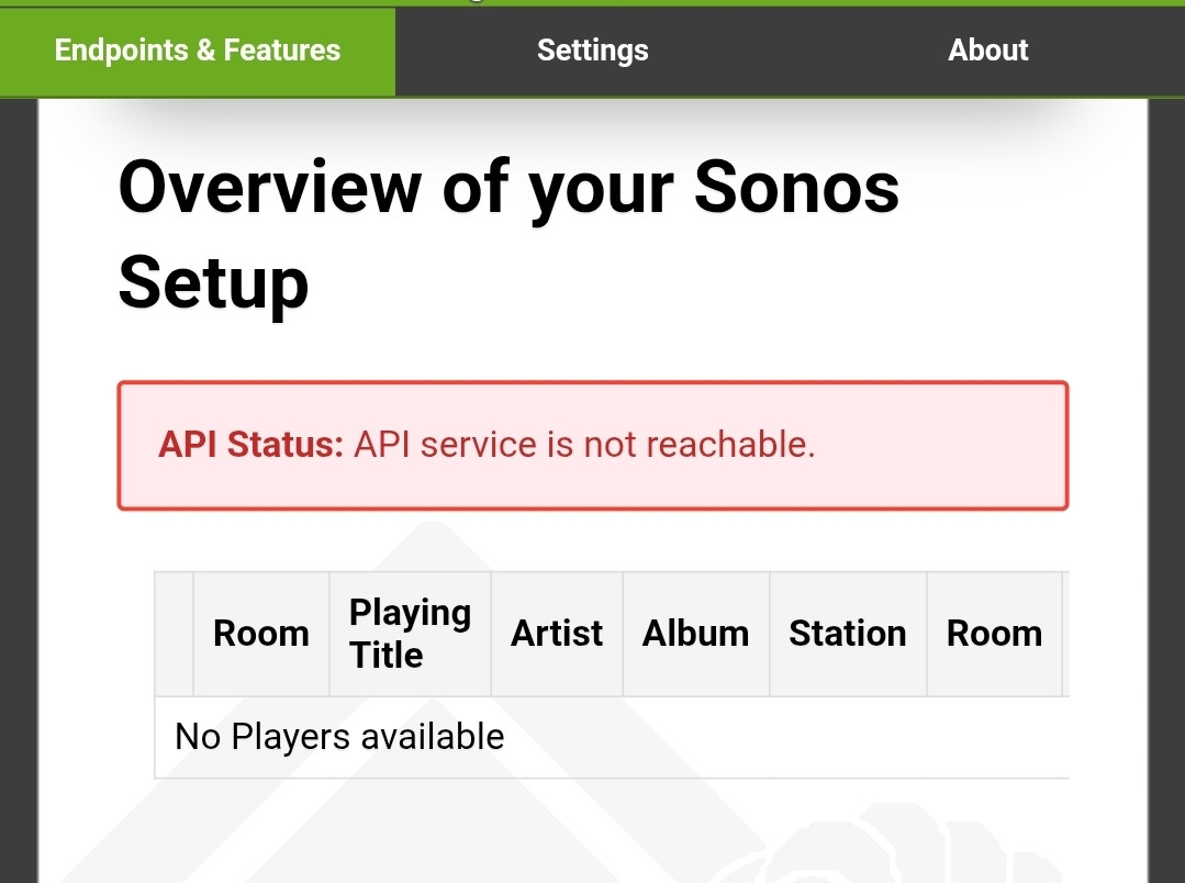

    Moin normana ,
    erstmal Danke für das tolle PlugIn! Bisher lief alles top, das Teil ist viel schlanker und leichter zur verstehen als das mächtige sonos4lox (hat auch seine Berechtigung, passte für mich nur nicht alles)
    Würde dich gerne mit einer Pro Lizenz Supporten, leider hindert mich im Shop ein "Out of stock" am Kauf.
    Nach dem Update bekomme ich keine Sonos Player mehr angezeigt weil der API Service nicht erreichbar ist. In den Logs finde ich nichts.
    Hoffe du kannst da was zu sagen.
    Cheers
    Doc
    • normana
      normana kommentierte
      Es scheint Probleme beim Update mit dem Start des Hintergrund-Services zu geben. Installiere mal bitte das Release 1.1. manuell neu.

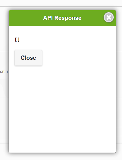

    ich bin nur bedingt weiter. jetzt werden zwar die geräte erkannt, auch erkennt er die favoriten (radiosender), allerdings schaffe ich es nciht diese mit sonox anzusteuern. es wird einfach nichts abgespielt. auch ergibt sich mir aktuell noch nicht, wie ich favoriten/radiosender "programmieren" kann, so dass sie abrufbar werden.
    79 EUR/ Lizenz seh ich aktuell noch nciht für das Modul
    • normana
      Bezüglich der Ansteuerung aus Loxone "Link entfernt durch Moderator".
      Für Radio-Sender ist es am Einfachsten Favoriten in deinem Sonos anzulegen. Die Favoriten kannst du dann über den Endpunkt http://loxberryip:5005/{room}/favorite/{favoriteName}starten.

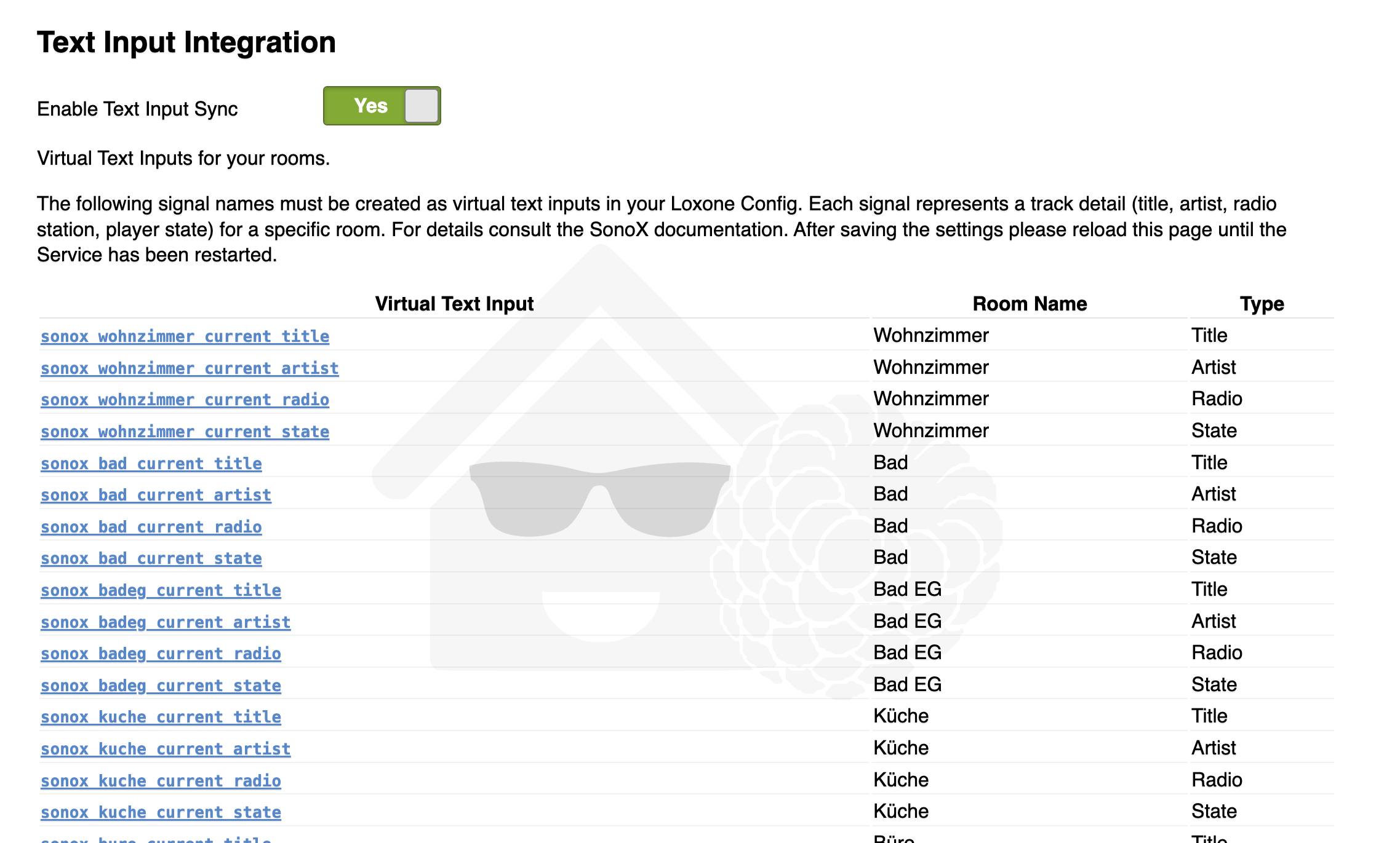

      Eine ganze Menge, vor allem Funktionen, die eine einfache Loxone-Integration möglich machen:
      - Preset-Builder mit speicherbaren Endpunkten für jede erdenkliche Audio-Szene
      - Text-Input-Sync für die Übertragung von Titel, Interpret, Radiosender & Wiedergabestatus in die Loxone-Visualisierung
      - Individuell generiertes lxAddOn für Virtuelle Ausgänge speziell für dein Setup, mit all deinen Playlists, Presets und Favoriten
      Siehe Webseite.

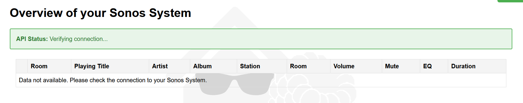

    Moin normana
    hatte im Browser wohl noch die meineIP/admin/plugins/sonox-pro/activate.php stehen.
    Jetzt will das Plugin immer wieder meinen Lizenzkey, sagt mir aber immer "Activation failed. Please check your license key." - einen anderen Key habe ich aber nicht.
    Hat das was mit dem Update auf 1.2.3 zu tun?
    Cheers
    Doc
    • normana
      Hallo, ich habe dir vorgestern eine Email an XXXXX@me.com gesendet dazu. Du kannst auch den Support-Chat auf der Webseite benutzen.
      Zuletzt geändert von normana; In den letzten 4 Wochen.
    • docbrown76
      docbrown76 kommentierte
      danke. Lag im Spam :-) Is mir aber tatsächlich nicht aufgefallen
    • normana
      Super. Ich würde mich über einen kurzen Erfahrungsbericht auf der Webseite (Reviews) und auch hier freuen.
