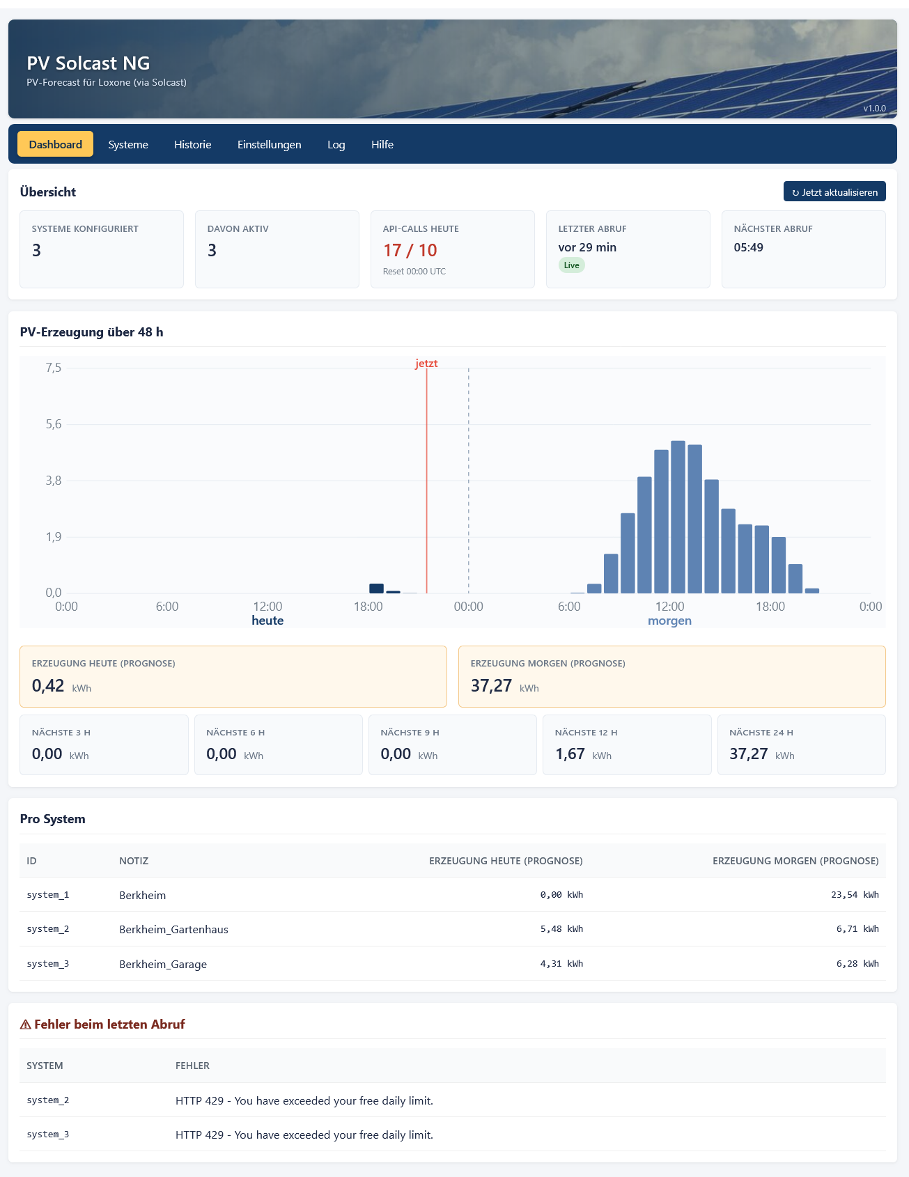

    Das Plugin arbeitet die Call sauberer ab, und Werte die Daten besser aus.

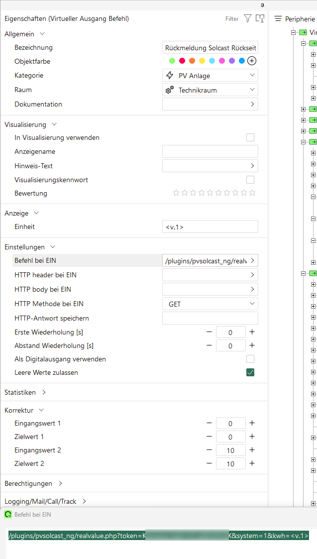

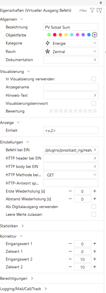

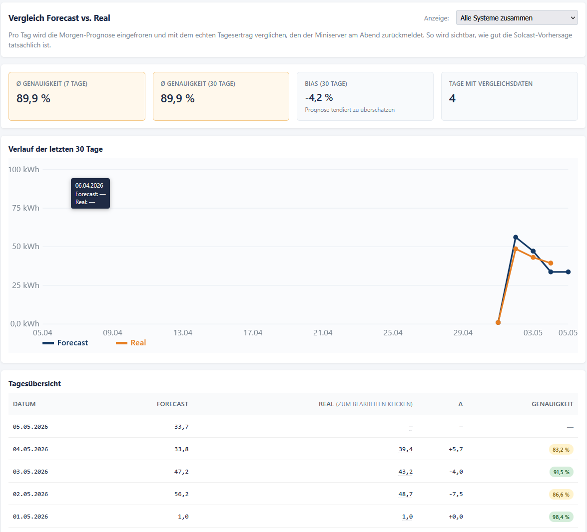

    Als Zusatz, kann man den reale Erzeugten Wert zurück ans Plugin schicken und 30 Tage lang vergleichen.
    So findet man evtl. bessere Einstellungen für Solcast zB Efficiency factor ändern etc.
    • Rooftop abruf nach Eingabe des API Keys.
    • Bis zu 10 PV-Anlagen parallel — pro Anlage ein eigener Solcast-API-Key
    • Automatische Forecast-Abrufe über den Tag verteilt (9 Slots, 1 Reserve), beginnend bei Sonnenaufgang
    • Tagessummen-Aggregation über alle Systeme (Sum-Scope), zusätzlich pro System einzeln
    • Stündliche Werte für heute und morgen (24+24 Felder pro System)
    • Top-4-Peaks des Tages (höchste Erzeugungsstunden inkl. Uhrzeit)
    • Rolling-Window-Forecasts für die nächsten 3, 6, 9, 12, 24 Stunden

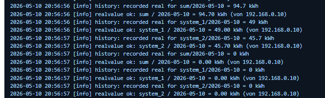

    • History-Snapshot beim Sonnenaufgang — vergleicht Forecast vs. tatsächlichen Tagesertrag aus Loxone-Rückmeldung
    • Tageswechsel-Mapping um Mitternacht ohne API-Aufruf — Loxone hat um 00:00 lokal frische Werte für Tagesvorausplanung (E-Auto, Wärmepumpe)
    • Zwei Übertragungsarten parallel nutzbar: UDP, MQTT
    • Loxone-Config-XML-Vorlage zum Download — alle UDP-Befehlserkennungen für alle aktiven Systeme + Summe vorgefertigt
    • Quota-Schutz — automatische Sperre bei 429-Antwort von Solcast bis zum Reset um 00:00 UTC

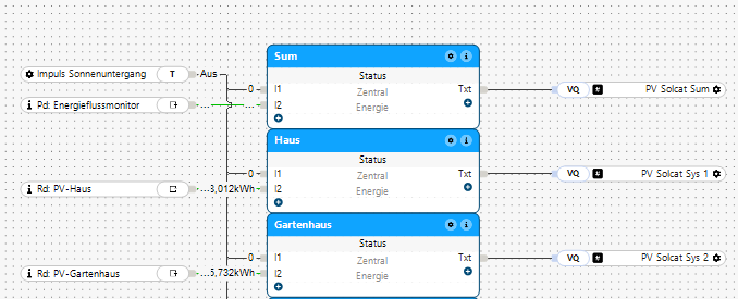

    Klicke auf die Grafik für eine vergrößerte Ansicht  Name: grafik.png Ansichten: 0 Größe: 264,2 KB ID: 483876Klicke auf die Grafik für eine vergrößerte Ansicht  Name: grafik.png Ansichten: 0 Größe: 74,3 KB ID: 483877

    Vielen Dank für die Überarbeitung des Plugins. Wie cool wäre es wenn Loxone auch so eine schöne Vorhersage / Realitätskurve darstellen würde.
    Die neuen Funktionen zum automatischen Abruf und der Aufteilung zwischen Sonnenauf und Untergang sind auch sehr gut.
    Bedienung und Einrichtung ist sehr einfach und intuitiv!
    Hab es direkt mal installiert :-)
