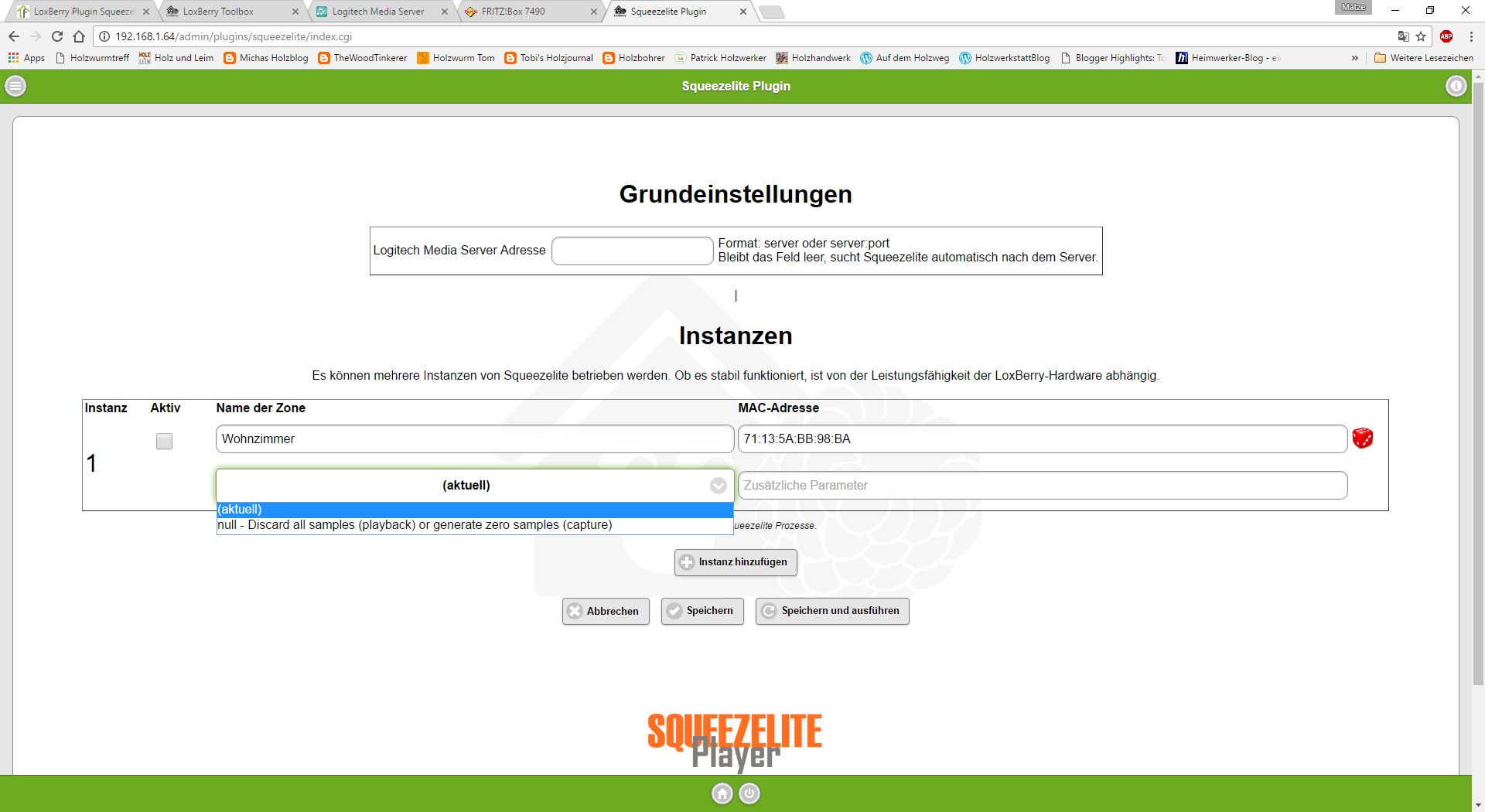

        Hab den Benutzer loxberry mal der Gruppe Audio hinzu gefügt. Jetzt sehe ich die verschiedenen Sound Ausgaben.
        Aber ich kann nur default:CARD=ALSA (aktuell) einstellen. Alle anderen Einstellungen werden nach dem Speichern nicht übernommen.
          Ich glaub, mein (gedacht besserer) Fix funktioniert nicht. Das mit der Audio-Gruppe dürfte der richtige Fix sein. D.h. du installierst einfach wieder das vorige Plugin und lässt loxberry in der audio-Gruppe. Ich zieh das ins Setup nach.

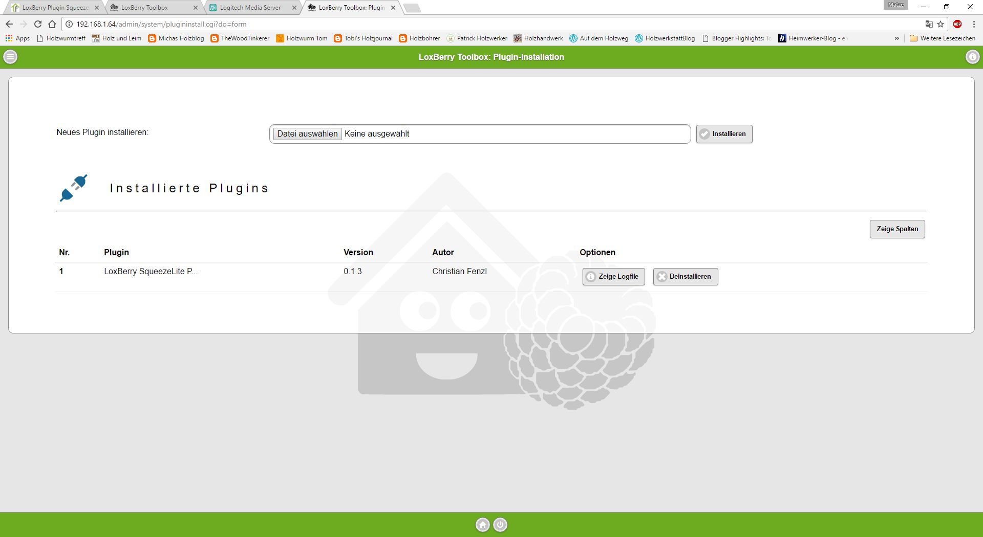

            Hab die neue Version installiert. Die Installation hat ein Fehler angezeigt. Und die Plugin Seite kann nicht geladen werden.
              Ärgerlich... bin schon dran!
              Windows zu Linux End-Of-Line Problem. Versteh ich nicht, dass das plötzlich passiert. Ich hab die ganze Zeit an den Dateien gearbeitet...
              Ich habe das Plugin neu hochgeladen, auch bei mir zweimal ausprobiert, das muss jetzt funktionieren.

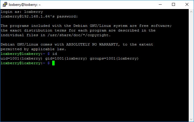

            Es gibt immer noch Probleme. Der User Loxberry wird nicht der Gruppe Audio zugeordnet.
              Also bei mir ist er drinnen...
            • Matze1911
              Matze1911 kommentierte
              Ich hatte heute morgen komplett neu installiert. und nur das Squeezelite Plugin installiert. Danach war der User nicht drin.
            Die Funktion zum Hinzufügen geht bei mir. Sie wird erst beim Booten ausgeführt.

              Bei mir klappt das nicht. Der User loxberry wird nicht der Gruppe audio zugefügt.
              Ich hab jetzt schon zwei mal Loxberry 0.2.2 komplett neu installiert, danach dann das Plugin.
              Hab das dann auch wieder deinstalliert und wieder neu installiert. Aber es geht nicht. Nach jeder Änderung einen Reboot.
                Kannst du meinen Code mal in ein File kopieren, chmod +x und als root ausführen. Kommt da ein Fehler bei dir?

                #29
                Der Code wurde ohne Fehler ausgeführt. Danach ist loxberry auch in der Gruppe audio.
                Die Steuerung über den LMS funktioniert jetzt auch. Musik spielt über die Klinkenbuchse. HBMI kann ich grad nicht testen.
