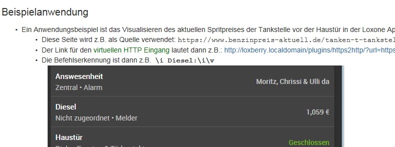

                        könnt ihr mir das mit der Befehlserkennung erklären? In der Befehlserkennung steht \i Diesel: \i\v
                        aber woher erkennt nun die Loxone / bzw. der Pi das er den Wert vom Diesel nehmen soll? auf der Website steht öfters das Wort "Diesel, Dieselpreis usw.....?
                        Ich würde es gerne verstehen und wissen ob es Idiotensicher ist, da ich so meine Nibe Wärmepumpe vom Nibeuplink Portal auslesen möchte.....
                        Danke....
Ansichten: 468
Größe: 98,3 KB

                          Hallo, hab die Befehlserkennung geschnallt.
                          die Loxone http Dokumentation ist hierbei hilfreich...
