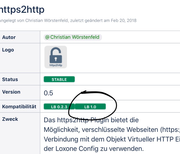

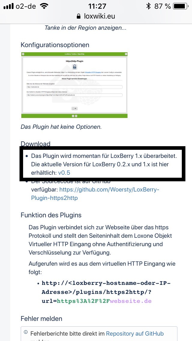

                funktioniert das https2http Plugin mit der Loxberry Version 1.2.3.2 ?
                  Warum soll’s nicht?
                  • Fuzzy1983
                    • 25.01.2017
                    • 241
                    Angeblich wird das Plugin auf v 1.x überarbeitet aber parallel steht die aktuelle Version für 1.x zur Verfügung.
                    Wollte nämlich auch die Benzinpreise in der Umgebung abfragen aber bei mir zeigt es immer 0,00€ an.
                    Jetzt weiß ich nicht ob es am Plugin liegt oder ob ich irgend etwas falsch mache.?

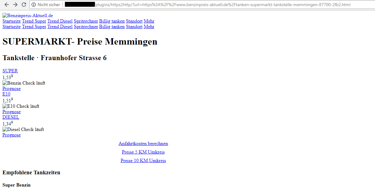

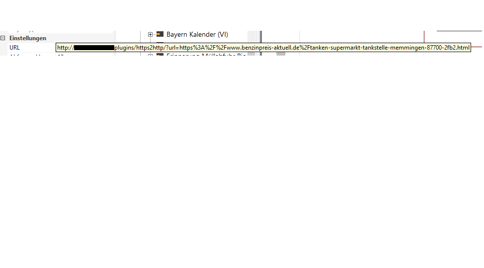

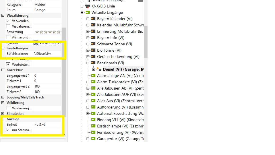

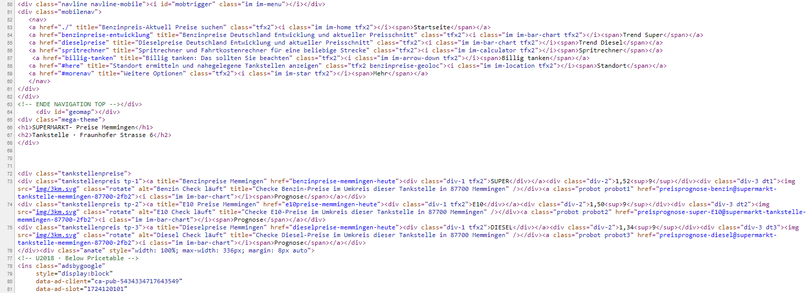

                      Guten Morgen,
                      also wenn ich die umgewandelte HTTPS Adresse in den Browser eingebe öffnet die Seite der Benzinpreise was ja bedeutet das das Plugin richtig funktioniert.
                      Es muss ja dann definitiv an der Befehlserkennung liegen oder ? Habe schon verschiedene ausprobiert, leider ohne Erfolg.
                      \iDiesel\i\v
                      <span>Diesel</span><strong>\v ​​​​​​\iDiesel: \i\v ging mit keiner der Befehlserkennungen. Kann mir anhand der Screenshots jemand sagen welche Befehlserkennung richtig ist? Besten Dank

                        • Fuzzy1983
                          Fuzzy1983 kommentierte
                          Ja habe ich, ging leider auch nicht.
                          Habe mal als Test \iStrasse\i\v eingegeben. Das hat funktioniert und es hat mir dann 6 angezeigt. ( Fraunhofer Strasse 6 )

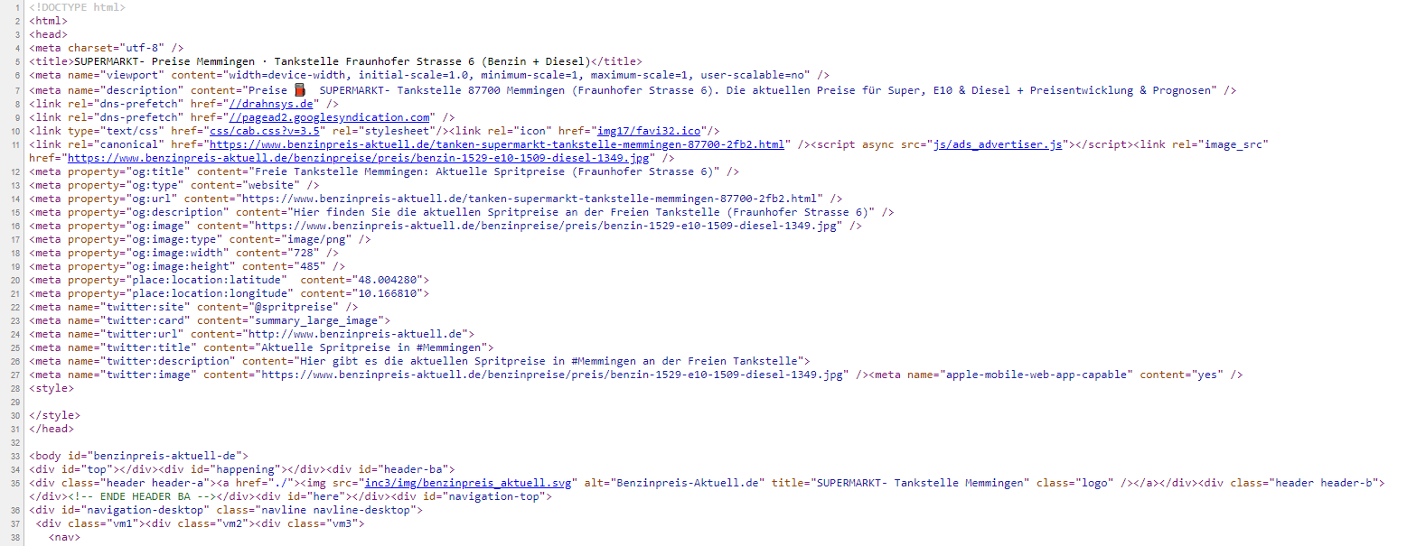

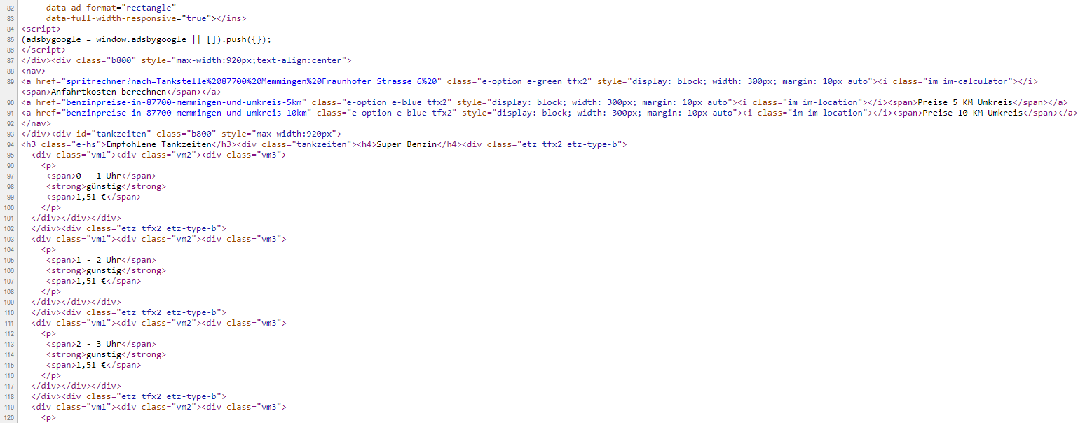

                        • GünWün
                          GünWün kommentierte
                          Gerade mit diesem hier getestet. Passt
                          <div class="div-1 tfx2">DIESEL</div></a><div class="div-2">\v
                          DIESEL</div></a><div class="div-2">\v reicht dann auch
                        • 6356
                        #29
                        Dazu müsste man den Quelltext sehen. Letztlich könnte es sogar sein, dass die Daten per Ajax o.ä. Nachgeladen werden. Dann wird es schwieriger.
