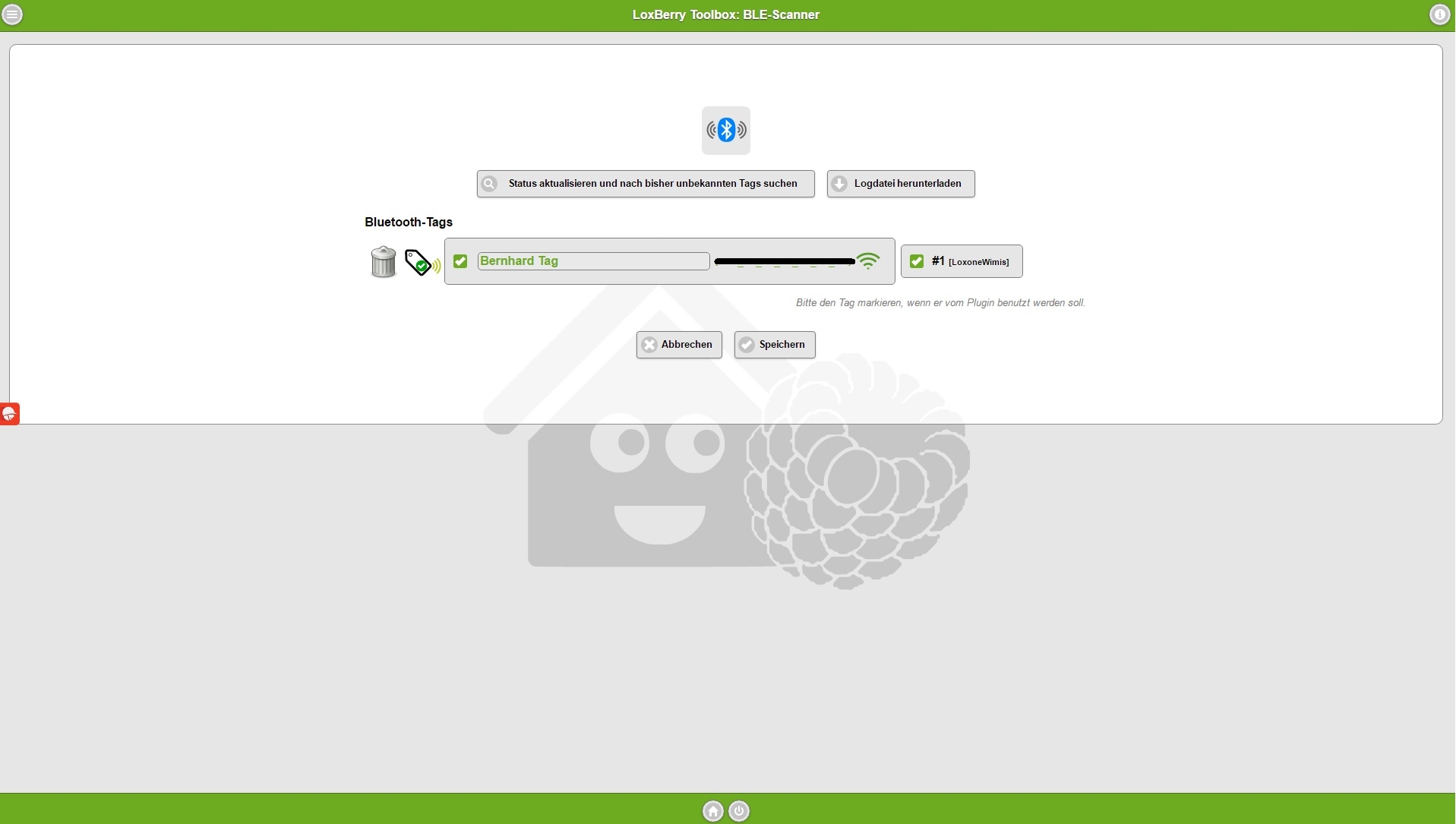

                  im Anhang ist ein Screensot von meinem Loxberry PI3.
                  Am Anfang wollte ich es mit dem internen Bluetooth Controller machen, aber bekam dann immer eine Fehlermeldung.
                  Konnte diese aber nicht direkt dem internen Bluetooth zuschreiben....
                  Dann habe ich mir einen USB Bluetooth Stick gekauft. Diesen angesteckt und den Loxberry neu gestartet.
                  Nach dem Neustart bekam ich dann den Fehler nicht mehr. Und mein Tag wurde auch gleich gefunden (siehe Screenshot)
                  Aber irgendwie bekomme ich immer noch keinen Wert in den Miniserver...
                  Gruß Bernhard
                  • dizzy85
                    dizzy85 kommentierte
                    Der Miniserver wird aber vom Loxberry richtig erkannt bzw ist richtig Konfiguriert?
                    Denke schon, weil das 433Mhz Plugin zum schalten der günstigen Steckdosen auch funktioniert und ich diese per Loxone ein und ausschalten kann.
