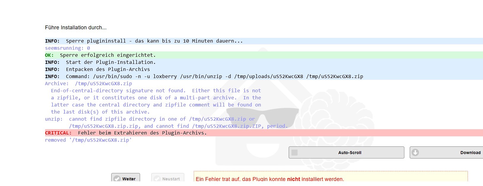

                          #75
                          Installation bricht immer ab, was mache ich falsch?
Ansichten: 493
Größe: 142,2 KB
