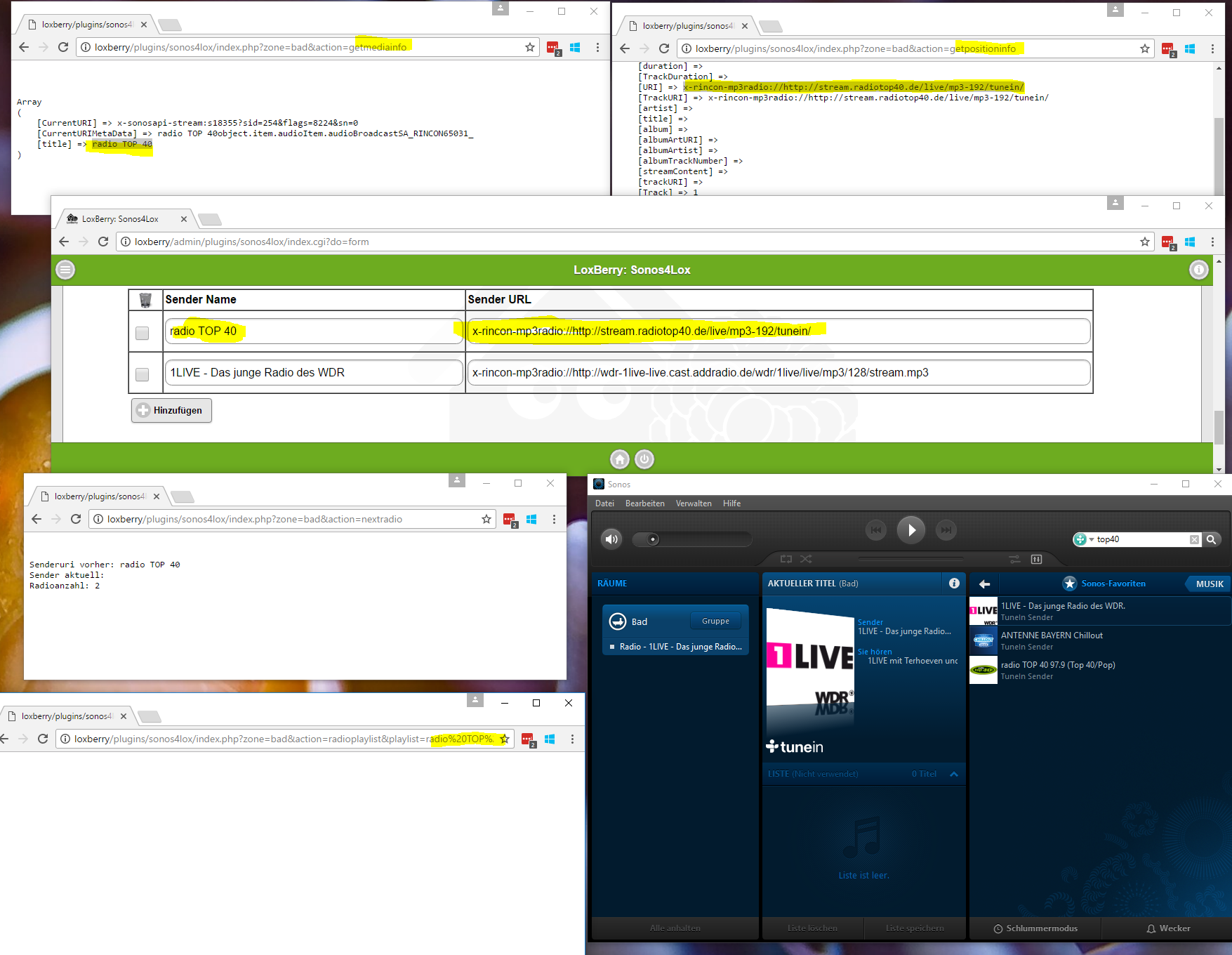

      Hi Oliver,
      danke erstmal für deine Arbeit. Ist ein riesen Projekt mittlerweile.
      Ich bin leider aber immer noch nicht erfolgreich. Nach dem Problemen mit dem alten Plugin habe ich meinen Play1 auf die Werkseinstellungen zurückgesetzt und dann die V2 des Plugins installiert. Nach ein paar Hürden (Dateien im TTS Verzeichnis hatten falsche Berechtigungen, IPV6 habe ich nun auf dem Router komplett deaktiviert, es geht nicht in jedem Browser musste ich lernen) habe ich einige Funktionen wieder in Betrieb.
      TTS geht wieder und auch das Abspielen von vorher generierten TTS Nachrichten (Message) geht nun. Allerdings kriege ich das Webradio nicht mehr als Laufen. Deine Anleitung habe ich versucht akribisch umzusetzen, aber es gelingt mir trotzdem nicht.
      Vorgehen:
      1. In Sonos einen Sender als Favoriten hinzufügen/speichern.
      2. Diesen dann aus der Sonos App abspielen
      3. Im Browser (Chrome) dann getmediainfo und diesen Namen in eines der Felder "Sendername"
      4. Im Browser dann getpositioninfo und den URI in des korrespondierende Feld "Sender URL"
      5. Einstellungen Speichern
      6. Wiederholen für weiteren Sender...
      7. Im Browser Aufruf von "action=nextradio" -> springt immer zum ersten Sender der Liste, niemals aber weiter
      8. Im Browser Aufruf von "ction=radioplaylist&playlist=SENDERNAME AUS DER LOXBERRY CONFIG" -> gar nichts passiert
      Ist das bekannt bzw.liegt der Fehler doch irgendwo bei mir? Error Logs werden nicht geschrieben und auch im Browser gibts keine Ausgabe (Debug Mode ist an)
      Danke in Voraus,
      Marcus
      P.S: Den fehlenden Punkt hinter WDR bitte ignorieren. Es geht auch mit nicht. Hatte was anderes getestet
      Klicke auf die Grafik für eine vergrößerte Ansicht  Name: radio.PNG Ansichten: 2 Größe: 474,3 KB ID: 103551
      Zuletzt geändert von MarcusS; 20.06.2017, 15:18.

        Das Problem hat was mit der Maskierung des Eintrages in der sonos.cfg Datei zu tun, diese sogenannten Sonderzeichen werden beim Import nicht korrekt interpretiert. Ist ein PHP typisches Problem welches sich aber von der Config aus korrigieren lässt. Ich arbeite bereits daran, aber es wird noch eine Weile dauern.
        Ein funktionierender Workaround ist folgender:
        Derzeitiger IST-Zustand:
        $radio[0]=SWR3,x-rincon-mp3radio://http://wdr-1live-live.cast.addradio.de/wdr/1live/live/mp3/128/stream.mp3?ar-distributor=f0a1
        Workaround SOLL:
        $radio[0]=SWR3,"x-rincon-mp3radio://http://wdr-1live-live.cast.addradio.de/wdr/1live/live/mp3/128/stream.mp3?ar-distributor=f0a1"
        d.h. die Datei sonos.cfg öffnen und bei den Radiosendern die URL mit doppelten Anführungszeichen am Anfang und Ende maskieren, dann sollte es wieder funktionieren.

          So bei mir umkonfiguriert:
          [RADIO]
          radio[1]=SWR3,"x-rincon-mp3radio://aac://http://swr-swr3-live.cast.addradio.de/swr/swr3/live/aac/96/stream.aac?ar-distributor=f0a1"
          radio[2]=1LIVE - Das junge Radio des WDR.,"x-rincon-mp3radio://http://wdr-1live-live.cast.addradio.de/wdr/1live/live/mp3/128/stream.mp3?ar-distributor=f0a1"
          Trotzdem wird immer nur 1 Sender abgespielt. Neustart hab ich nach der Änderung gemacht.
          Alternativ werde ich mich gedulden, wenn du bereits dran arbeitest.

            /plugins/sonos4lox/index.php?zone=schlafzimmer&action=radioplaylist&p laylist=1LIVE - Das junge Radio des WDR.
            funktioniert bei mir, sogar mit Rampto! Das Ganze allerdings mit SWR3:
            /plugins/sonos4lox/index.php?zone=schlafzimmer&action=radioplaylist&p laylist=SWR3
            dann leider nicht.

          im Anhang befindet eine aktualisierte sonos2.php (bitte Datei nach dem download umbenennen) die nextradio wieder verfügbar macht. Habe mir im Vorfeld noch ein paar Gedanken dazu gemacht wie man es unabhängig von Änderungen die Sonos durchführt optimaler nutzen kann. Habe jetzt folgende Lösung implementiert:
          Die Sender URL für die Favoriten sucht ihr euch bitte aus dem Netz, da sind eigentlich alle verfügbar (google hilft), kopiert die URL in der Config in das Feld Sender URL und gebt dem Sender irgendeinen Namen (der kann frei gewählt werden). Die URL müssen entweder mit http:// oder mit aac:// beginnen und genau so copy/paste, d.h. nicht mehr x-rincon-mp3radio:// davor kopieren, das macht das Skript jetzt.
          Vorteil an der Lösung ist das es a: vollkommen unabhängig von Sonos ist und b: viel schneller reagiert. Bei mir wechselt der Sender kleiner 1 Sekunde.
          Bitte mal testen und feedback geben, dann kommt es mit der nächsten Version im Laufe der nächsten Woche (+Pollenflug und Wetterwarnung Ansagen)
          ACHTUNG: Datei um 0:06h ersetzt
