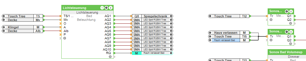

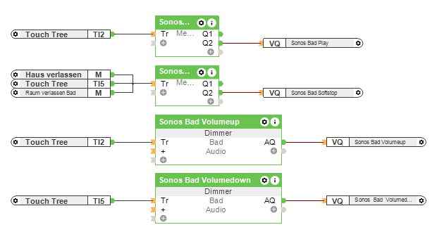

        Hallo zusammen, ich bin ziemlicher Loxone-Anfänger. Habe durch die Hilfe hier im Thread mittels LoxBerry meine Sonos-Boxen ins System eingepflegt. Mittels Doppelklick auf T2 bzw. T5 gehen die Boxen an bzw. aus. Mittels Langzeitklicks kann ich die Lautstärke regeln.
        Parallel zum Ausschalten mittels Doppelklick auf T5 würde ich gerne beim Raum verlassen mittels Doppelklick auf den Touch die Boxen ebenfalls ausschalten. Aber irgendwie tut das nicht. Könnt ihr mir helfen bzw. mir einen Tipp geben, an was es hängen könnte? Danke vorab und viele Grüße
          Der Vollständigkeit halber... "Haus verlassen" und "Raum verlassen" an Mehrfachklick funktioniert wohl nicht so ganz ;-)
          "Raum verlassen" mittels ODER-Baustein, hinter dem Mehrfachklick-Baustein, am virtuellen Ausgang funktioniert nun. Genauso, wie "Haus verlassen" direkt mit dem virtuellen Ausgangsbefehl für Stop verbinden. Somit Problem behoben!
