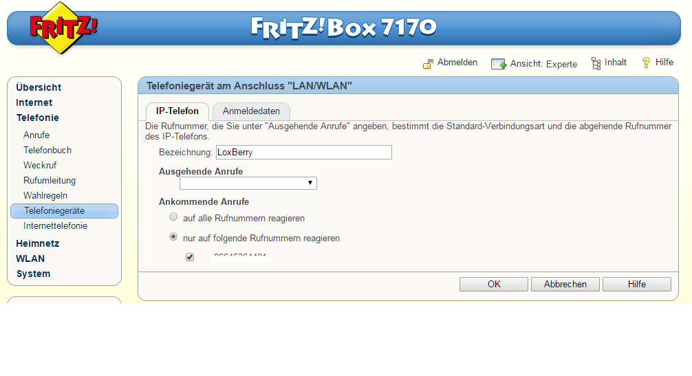

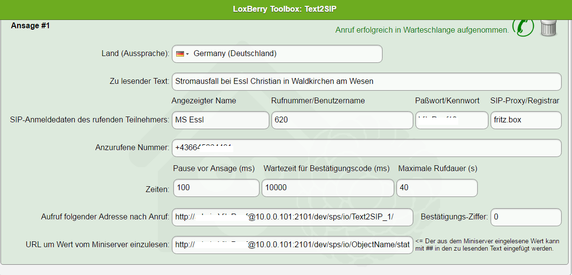

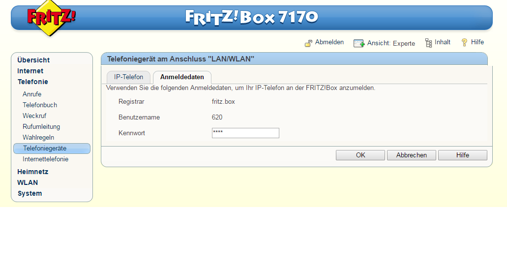

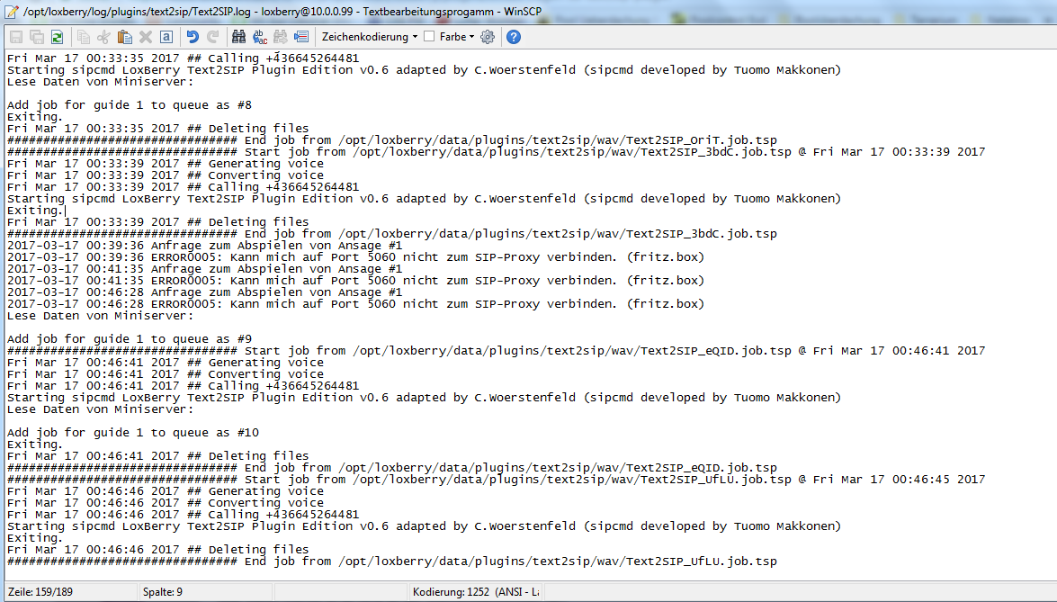

                    Hallo, habe noch grundlegende Probleme mit dem Plugin. Bekomme immer wieder die Meldung:
                    ERROR0005: Kann mich auf Port 5060 nicht zum SIP-Proxy verbinden. (fritz.box)
                    Habe vor der Fritzbox noch einen VDSL Router von A1 (Telekom Österreich) hängen.
                      Hallo ...
                      Habe auch das selbe Problem ...
                      Aber wenn ich im Plugin die Ansage teste, funktioniert der Ruf und die Ansage ...
                      lg Roland
