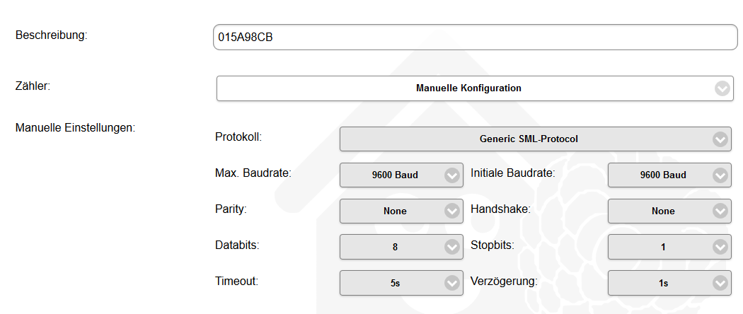

    endlich habe ich meinen USB Lesekopf von volkszähler.org bekommen. Natürlich gleich angeschlossen. Smartmeter Plugin in der Version 0.6 installiert. Loxberry ist noch 0.2.3.
    Ich habe den Zähler EHM eHZ-IW8E2A5. Laut Wiki Volkszähler soll der mit folgenden Einstellungen ausgelesen werden können. 9600, 8N1.
    https://wiki.volkszaehler.org/hardwa...hz/ehz-iw8e2a5
    Funktioniert aber nicht. Ich bekomme leider nur 0 Werte und das schon seit Stunden :-) Was mach ich denn nur falsch?
    Das gibt das Logfile her.
    015A98CB: Found configuration for 015A98CB
    015A98CB: Manual settings.
    015A98CB: Protocol: genericsml
    015A98CB: Timeout: 5
    015A98CB: Delay: 1
    015A98CB: Device: /dev/serial/smartmeter/015A98CB
    015A98CB: Baudrate:9600/9600 Databits:8 Stopbits:1 Parity:none Handshake:none
    Initial Baudrate: 9600
    Max Baudrate: 9600
    Timeout: 5
    Delay: 1
    Setting up port /dev/serial/smartmeter/015A98CB: Baudrate:9600/9600 Databits:8 Stopbits:1 Parity:none Handshake:none
    Save raw buffer to /var/run/shm/smartmeter/015A98CB.dump
    Parse /var/run/shm/smartmeter/015A98CB.dump as SML-Protocol.
    Buffer:
    Calculate average power for cons.
    Last Reading: . Saved before: 423032.4047 hours. Consumption: 0.0000. Avg. Power: 0.0000,
    Calculate average power for del.
    Save Meter data to /var/run/shm/smartmeter/015A98CB.data.
    All data written to /var/run/shm/smartmeter/015A98CB.xxxx
    Eingestellt ist der Zähler so.
    Klicke auf die Grafik für eine vergrößerte Ansicht  Name: Zähler_Config.png Ansichten: 1 Größe: 50,1 KB ID: 151228

    Ich habe heute ein wenig gespielt mit der Taschenlampe. Bei mir kommen nur 3 Anzeigen.
    1. Displaytest
    2. E21
    3. 0.0.2
    Dann gehts wieder von vorne an. Es wird nach keiner PIN gefragt. Kann es sein, das dann auch keine Werte über die Diode ausgegeben werden und ich deshalb nichts empfange?
    Bitte um Hilfestellung.

                        • blacksun
                          • 20.01.2016
                          • 575
                          #180
                          hier meine Leidensgeschichte mit dem Bayernwerk und meinem EMH Zähler.
                          Laut Handbuch werden über die optische Schnittstelle alle 2-3 Sekunden Werte ausgespuckt, die ich über den Lesekopf empfangen kann. Allerdings kann diese Funktion laut Handbuch ausgeschaltet werden. Auch erscheint keine PIN Eingabe und das Bayernwerk hat auch für meinen Zähler keinen PIN.
                          Wenn man mit der Taschenlampe rein leuchtet, erscheint nur einmal der Displaytest und einmal ED21. Das Bayernwerk habe ich nun schon mindestens 6 mal angerufen. Die Hotline Mitarbeiter verstehen nicht das geringste was ich möchte.
                          Ich wurde sogar ausgelacht, als ich der Dame der Hotline vorgeschlagen habe, das Sie mir doch bitte einen Techniker samt Laptop schicken möge, der mir die Funktion einschaltet.
                          Eine Frage stellt sich mir noch, hat von euch jemand den Messstellenbetreiber gewechselt. Das soll auch schon funktionieren.
                          Liebes Bayernwerk, ich gebe nicht auf. Ich rufe jeden zweiten Tag die Hotline an, bis euch es zu blöd wird!
                            Hast Du mal eine andere Software probiert? Eventuell hast Du nur am LoxBerry ein Problem? Ansonsten schick mir mal eine PN, dann sende ich Dir mal eine Windwossoftware von http://www.metertest.eu/en/ zu, mit dem Du den Zähler auch auslesen kannst. Leider gibt es das kleine Testprogramm nicht mehr zum Download direkt auf der Webseite...
