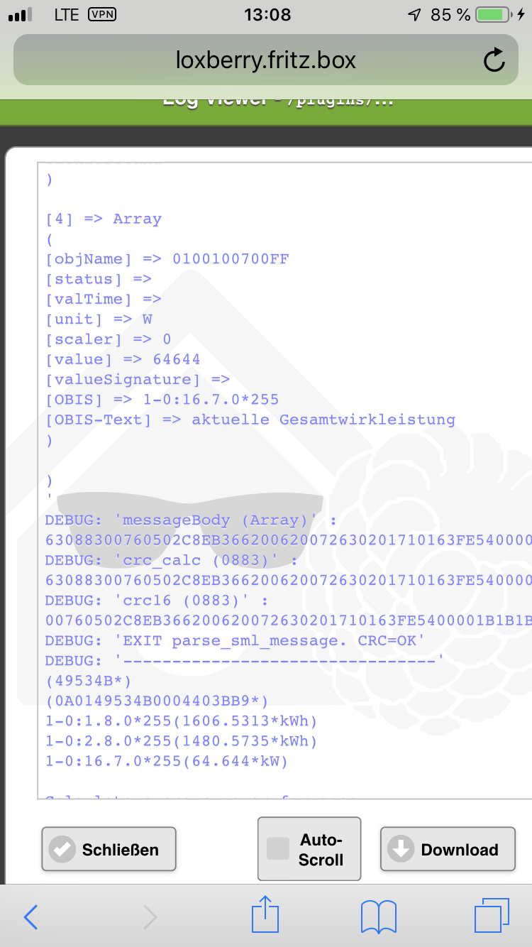

Ansichten: 2438
Größe: 237,8 KB
                endlich ist der Schnee vom Dach und meine PV produziert wieder Strom.
                Allerdings gibts jetzt das nächste Problem. Anscheinend wird das Vorzeichen nicht korrekt erkannt vom Smartmeter.
                64kW Verbrauch kann ja nicht sein. Solange die Leistung positiv ist, also Bezug, passt die Anzeige. Wo kann ich das verstellen, dass das Minuszeichen richtig interpretiert wird?
                Viele Grüße
                • blacksun
                  • 20.01.2016
                  • 575
                  #250
                  Ich bin wieder ein Stück weiter gekommen :-)
                  Ich habe in der Datei php_sml_parser.class.php folgende Function angepasst. Abschnitt Case 5x.
                  Die PHP Funktion hexdec erkennt das Vorzeichen nicht. Wenn der umgerechnete Wert jetzt größer als 32768 ist, gehe ich davon aus, das es eigentlich ein negativer Wert ist und ziehe von dieser Zahl 65536 wieder ab.
                  Negativ wird die Leistung, wenn ich ins Netz einspeise.

                  Allerdings tat sich gleich noch ein weiteres Problem auf. Negative Werte werden nicht per UDP an den Miniserver übertragen, sondern nur eine "0".
                  Fehler liegt in der Datei sm_logger.pl.
                  ### Energy consumption: Power  (OBIS mixture - no standard?)
                          ($power1) = $dumpbuffer =~ /[\n|\r|:]1\.7\.0[\*255|\*00]*\(([-\d\.]+)/;
                          ($power2) = $dumpbuffer =~ /[\n|\r|:]2\.7\.0[\*255|\*00]*\(([-\d\.]+)/;
                          ($power3) = $dumpbuffer =~ /[\n|\r|:]15\.7\.0[\*255|\*00]*\(([-\d\.]+)/;
                          ($power4) = $dumpbuffer =~ /[\n|\r|:]16\.7\.0[\*255|\*00]*\(([-\d\.]+)/;
                  Vorher wars so: ($power4) = $dumpbuffer =~ /[\n|\r|:]16\.7\.0[\*255|\*00]*\(([\d\.]+)/;

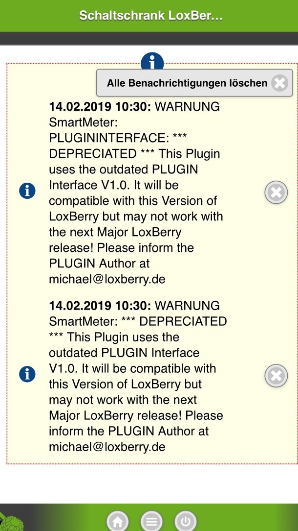

                    das SmartMeter Plugin zeigt mir eine Warnmeldung an.
                    Weiß jemand was zu tun ist oder kann man die Warnung einfach ignorieren? Das Pugin läuft seit ein paar Tagen ohne Probleme.
                    Habe die aktuelle Loxberry Version auf einem Raspberry Pi3 und betreibe das Plugin mit 2 Weidmann Leseköpfe.
                      Kannst Du ignorieren.

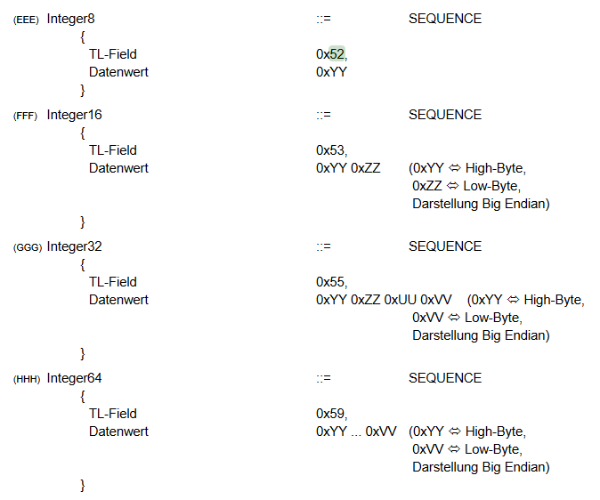

                      #254
                      Servus zusammen,
                      den Code habe ich folgendermaßend angepasst. So funktionierts jetzt einwandfrei. Kann diese Änderung evtl. in das Plugin Smartmeter übernommen werden?
                      Auszug aus der SML Spezifikation. TL Field kann als Wert 52, 53, 55 und 59 sein.

                      case '5x': # Integer
                                      if ($LEN==2) {
                                          # 8 Bit signed Integer
                                          $temp = hexdec($this->read($LEN-1));
                                          $this->debug('Value: ('.$temp.')');
                                          if($temp & 0x80) {
                                              # negativer Wert, Umrechnung 2er Komplement
                                              $temp -= pow(2,8); # 256
                                              $this->debug('Value mit Vorzeichenbetrachtung: ('.$temp.')');
                                              return $temp;
                                          else{
                                              return $temp;
                                      if ($LEN==3) {
                                          # 16 Bit signed Integer
                                          $this->debug('Value Rohwert: ('.$temp.')');
                                          if($temp & 0x8000) {
                                              $temp -= pow(2,16); # 65536
                                              return $temp;
                                          else{
                                              return $temp;
                                      if ($LEN==5) {
                                          # 32 Bit signed Integer
                                          if($temp & 0x80000000) {
                                              $temp -= pow(2,32); # 4294967296
                                              return $temp;
                                          else{
                                              return $temp;
                                      if ($LEN==9) {
                                          # 64 Bit signed Integer
                                          if($temp & 0x8000000000000000) {
                                              $temp -= pow(2,64); # 18446744073709551616
                                              return $temp;
                                          else{
                                              return $temp;
                                      break;

                        ich kann dir a bisschen weiterhelfen. Ich habe dein Telegramm mal aufgeschlüsselt. Du musst zuerst mal in der php_sml_parser.class.php in den ersten Zeilen folgendes hinzufügen.
                          '0100150700FF' => array('1-0:21.7.0*255','Momentante Wirkleistung Bezug L1'),
                          '0100290700FF' => array('1-0:41.7.0*255','Momentante Wirkleistung Bezug L2'),
                          '01003D0700FF' => array('1-0:61.7.0*255','Momentante Wirkleistung Bezug L3'),
                          '0101010800FF' => array('1-1:1.8.0*255','Wirkarbeit Bezug Total: Zählerstand'),
                          '0101010801FF' => array('1-1:1.8.1*255','Wirkarbeit Tarif 1 Bezug'),
                          '0101010802FF' => array('1-1:1.8.2*255','Wirkarbeit Tarif 2 Bezug'),
                          '0101010803FF' => array('1-1:1.8.3*255','Wirkarbeit Tarif 3 Bezug'),
                          '0101010804FF' => array('1-1:1.8.4*255','Wirkarbeit Tarif 4 Bezug'),
                          '0101010805FF' => array('1-1:1.8.5*255','Wirkarbeit Tarif 5 Bezug'),
                          '0101010806FF' => array('1-1:1.8.6*255','Wirkarbeit Tarif 6 Bezug'),
                          '0101010807FF' => array('1-1:1.8.7*255','Wirkarbeit Tarif 7 Bezug'),
                          '0101010808FF' => array('1-1:1.8.8*255','Wirkarbeit Tarif 8 Bezug')
                        Dann sollte es ungefähr so aussehen.

                        Achte besonders auf Kommas und Strichpunkte.
                        Wenn getan, müsste eigentlich schonmal der richtige Text bei den Leistungen erscheinen. Dann schauen wir weiter. Die nächsten Änderungen stehen dann in der sm_logger.pl Datei an.
                        Die Obiskennzahlen findet man im Telegramm hier:
                        77
                        070101010800FF
                        630190
                        72
                        6201
                        650942EB92
                        621E Wh
                        52FC
                        69000000261B8CEF52 dez 163670978386
                        01
                        77
                        070101010801FF
                        630190
                        72
                        6201
                        650942EB92
                        621E Wh
                        5201
                        650018F650 dez 1635920
                        01
                        77
                        070101010802FF
                        630190
                        72
                        6201
                        650942EB92
                        621E Wh
                        5201
                        6500000071 dez 113
                        01
                        77
                        070101010803FF
                        630190
                        72
                        6201
                        650942EB92
                        621E Wh
                        5201
                        6500000071 dez 113
                        01
                        77
                        070101010804FF
                        630190
                        72
                        6201
                        650942EB92
                        621E Wh
                        5201
                        6500000070 dez 112
                        01
                        77
                        070101010805FF
                        630190
                        72
                        6201
                        650942EB92
                        621E Wh
                        5201
                        6500000071 dez 113
                        01
                        77
                        070101010806FF
                        630190
                        72
                        6201
                        650942EB92
                        621E Wh
                        5201
                        6500000071 dez 113
                        01
                        77
                        070101010807FF
                        630190
                        72
                        6201
                        650942EB92
                        621E Wh
                        5201
                        6500000071 dez 113
                        01
                        77
                        070101010808FF
                        630190
                        72
                        6201
                        650942EB92
                        621E Wh
                        5201
                        6500000070 dez 112
                        01
                        77
                        070100010700FF
                        01
                        01
                        621B Watt
                        52FE
                        550000EC9B dez 60571
                        01
                        77
                        070100150700FF
                        01
                        01
                        621B Watt
                        52FE
                        5500005EDC dez 24284
                        01
                        77
                        070100290700FF
                        01
                        01
                        621B Watt
                        52FE
                        5500008244 dez 33348
                        01
                        77
                        0701003D0700FF
                        01
                        01
                        621B Watt
                        52FE
                        5500000B7B dez 2939
                        01
                        Die zu änderende Dateien findest du auf dem Loxberry unter opt/webfrontend/cgi/plugins/smartmeter/bin

                        Wenn erledigt, frage den Zähler nochmal ab und hänge hier die Logs an, wie du es schon gemacht hast. Dann schauen wir weiter.
