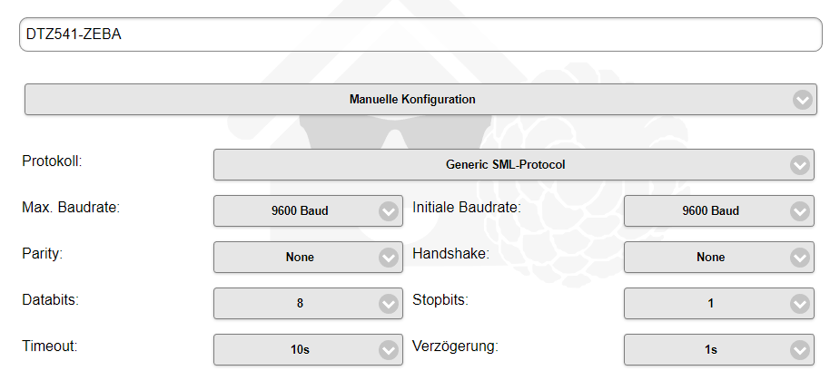

            Hallo, ich hab leider heute auch vom Bayernwerk meinen bisherigen Zähler, den ich perfekt über Loxberry aulesen konnte, gegen einen DTZ541 getauscht bekommen. Dieser hat das SML Protokoll das ich derzeit nicht auslesen kann. Ich habe aber mit dem Hersteller Kontakt aufgenommen und zumindest folgende Informationen sehr rasch erhalten.
            1.)
            Folgende Parameter sind einzustellen
            audrate: 9600
            Parity: Non
            Handshake: Non
            Databits: 8
            Stopbits: 1
            Timeout: 5s
            Verzögerung: 1s
            2) Das Aulesen funktioniert tatsächlich allerdings erhalte ich einen String der noch dekodiert werden müsste. Der Hersteller (HolleyTech) hat mir eine Exe Datei geschickt. In dieses Programm habe ich mittels Copy / Paste den String von Loxberry reinkopiert und siehe da es kommt ein sinnvolles Ergebnis raus. Loxberry hat folgenden String geliefert:006A1B1B1B1B0101010176040000016200620072 6500000101760101070000000442870B0A01484C59020001CB 550101636A440076040000026200620072650000070177010B 0A01484C59020001CB55010177770701006032010101010101 04484C590177070100600100FF010101010B0A01484C590200 01CB550177070100010800FF65001C01046500044287621E52 FF65000607C20177070100020800FF65001C01046500044287 621E52FF62000177070100000200000101010109312E30322E 3030370177070100605A020101010101054130314101770701 00600500FF0101010165001C010401010163A4760076040000 0362006200726500000201710163EBF4001B1B1B1B1A000C97 1B1B1B1B010101017604000001620062007265000001017601 01070000000442890B0A01484C59020001CB550101638B4A00 76040000026200620072650000070177010B0A01484C590200 01CB5501017777070100603201010101010104484C59017707 0100600100FF010101010B0A01484C59020001CB5501770701 00010800FF65001C01046500044289621E52FF65000607C401 77070100020800FF65001C01046500044289621E52FF620001 77070100000200000101010109312E30322E30303701770701 00605A02010101010105413031410177070100600500FF0101 010165001C010401010163D227007604000003620062007265 00000201710163EBF4001B1B1B1B1A005C3E1B1B1B1B010101 01760400000162006200726500000101760101070000000442 8A0B0A01484C59020001CB5501016308740076040000026200 620072650000070177010B0A01484C59020001CB5501017777 070100603201010101010104484C590177070100600100FF01 0101010B0A01484C59020001CB550177070100010800FF6500 1C0104650004428A621E52FF65000607C60177070100020800 FF65001C0104650004428A621E52FF62000177070100000200 000101010109312E30322E3030370177070100605A02010101 010105413031410177070100600500FF0101010165001C0104 010101639A1C00760400000362006200726500000201710163 EBF4001B1B1B1B1A00CC7F1B1B1B1B01010101760400000162 0062007265000001017601010700000004428B0B0A01484C59 020001CB55010163769E007604000002620062007265000007 0177010B0A01484C59020001CB550101777707010060320101 0101010104484C590177070100600100FF010101010B0A0148 4C59020001CB550177070100010800FF65001C010465000442 8B621E52FF65000607C70177070100020800FF65001C010465 0004428B621E52FF6200017707010000020000010101010931 2E30322E3030370177070100605A0201010101010541303141 0177070100600500FF0101010165001C010401010163FE7600 760400

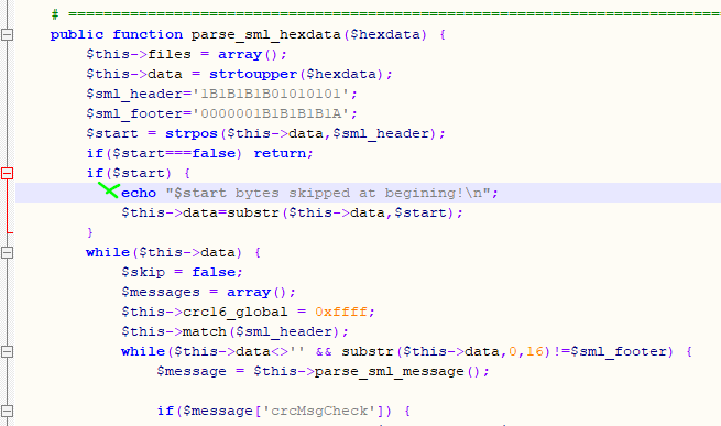

            Ich würde vorschlagen, du änderst in der Datei "php_sml_parser.class.php" unter /opt/loxberry/webfrontend/cgi/plugins/smartmeter/bin/ mal die Function "parse_sml_message" so ab.
            private function parse_sml_message() {
                    $this->debug('ENTER parse_sml_message');
                    $this->crc16_message = 0xFFFF; # Pruefsumme zuruecksetzen
                    $this->match('76');       # 76 = List of 6 items
                    $result['transactionId'] = $this->readOctet();
                    $this->debug('TRANSACID ('.$result['transactionId'].')');
                    $result['groupNo']       = $this->readUnsigned();
                    $this->debug('groupNo ('.$result['groupNo'].')');
                    $result['abortOnError']  = $this->readUnsigned();
                    $this->debug('abortOnError ('.$result['abortOnError'].')');
                    $result['messageBody']   = $this->readMessageBody();
                    $this->debug('messageBody ('.$result['messageBody'].')');
                    $crc_calc = strtoupper(substr('000'.dechex(($this->crc16_message ^ 0xffff)),-4));
                    $result['crc_calc'] = substr($crc_calc,-2).substr($crc_calc,0,2); # Wert 4-stellig ausgeben
                    $this->debug('crc_calc ('.$result['crc_calc'].')');
                    $result['crc16']         = $this->readUnsigned();
                    $this->debug('crc16 ('.$result['crc16'].')');
                    $this->match('00');       # endOfSmlMsg = 00
                    $result['crcMsgCheck'] = ($result['crc_calc'] == $result['crc16']);
                    $this->debug('EXIT parse_sml_message. CRC='.(($result['crcMsgCheck'])?'OK':'FAIL'),false);
                    $this->debug('--------------------------------',false);
                    return $result;
            Überprüfe auch noch die Function "Debug".
            Die soll so aussehen, also das return soll auskommentiert sein.
            function debug($text,$showhexdata=true) {
            #        return; # ggfs. auskommentieren.
                    echo "DEBUG: '$text'";
                    if($showhexdata) echo " : ". substr($this->data,0,150);
                    echo "\n";
            Vorher jedoch die Datei kopieren, dass du noch die originale Datei hast. Dann können wir uns Stück für Stück ran tasten, was da schief läuft.
            Bearbeite die Datei am besten mit Notepad++. Nach dem Ändern speichern und den Zähler nochmal manuell abfragen. Stelle mir dann die fetch_manually Datei hier wieder rein. Evtl. liegt der Fehler schon am Anfang.

              Danke für deine Hilfe. Ich habe alles exakt so gemacht (function parse_sml_message) und überprüft (function debug) und anschließend loxberry noch durchgestartet. Das Ergebnis ist anders aber es funkt noch nicht. Ich habe dir im beiligenden ZIP sowohl die fetch_manually als auch die von mir geänderte und aktuelle php_sml_parser.class.php hinzugefügt. Danke nochmal!
              Ach ja der in der fetch:manually Datei enthaltene String wird in der Exe Datei vom Hersteller wie folgt "entschluesselt":
              Herstellerkennung: HLY

                  hallo, anbei die fetch_manually_datei bei timeout 10 sekunden.

                    #283
                    Mich stört der Anfang irgendwie:
                    00681B1B1B1B0101010
                    Hast du auch schon versucht, andere Zähler auszuwählen und nicht manuelle Konfiguration. Bei mir funktioniert mit manueller Konfiguration nämlich auch nicht. Ich habe den Iskra MT681 ausgewählt. Die Baudrate usw. stimmen, sonst würde kein 1B1B1B1B usw. kommen. Probiere mal andere Zähler aus.
                    DN03UR40: Found configuration for DTZ541-ZEBA
                    DN03UR40: Manual settings.
                    DN03UR40: Protocol: genericsml
                    DN03UR40: Timeout: 10
                    DN03UR40: Delay: 1
                    DN03UR40: Device: /dev/serial/smartmeter/DN03UR40
                    DN03UR40: Baudrate:9600/9600 Databits:8 Stopbits:1 Parity:none Handshake:none
                    Initial Baudrate: 9600
                    Max Baudrate: 9600
                    Timeout: 10
                    Delay: 1
                    Setting up port /dev/serial/smartmeter/DN03UR40: Baudrate:9600/9600 Databits:8 Stopbits:1 Parity:none Handshake:none

                      Ich habe alle Zähler mit SML bereits durch. Iskra MT681 sieht wie folgt aus:
                      aber der Anfang (00681B1B1B1B0101010) ist hier nicht dabei
                      Hardware: Loxone mit 5 Extensions und Loxberry.

                        Mach noch bei der Function parse_sml_hexdata das # weg und starte nochmal.
