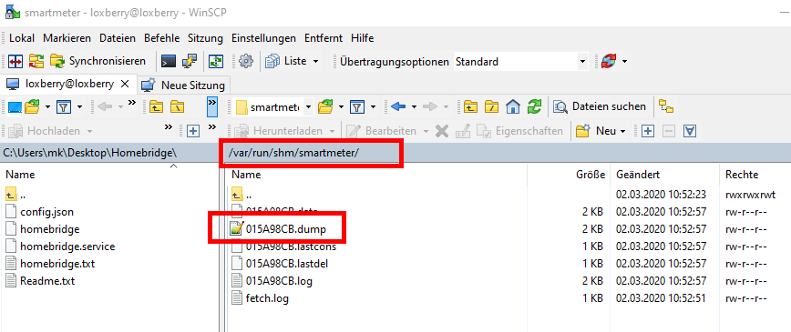

          • blacksun
            • 20.01.2016
            • 575
            #442
            Please send me the AQ4KS7YP.dump. you find this file under /var/run/shm/smartmeter on your loxberry.

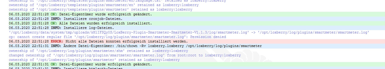

                Hallo Freunde, ich krieg seit paar Tagen keine Daten mehr von meinem Volkszähler und ltron ACE 3000 Typ 260, nachdem es jetzt ne ganze Weile stabil auf dem LB2 mit Smartmeter Plugin v 1.0 lief. Vermute die Installation eines anderen Plugins hat was zerschossen, da ich sonst nix geändert hatte... Dachte es sei eine Idee und Versuch wert mal die V 1.3 zu laden. Dort erhalte ich jedoch bei Installation eine Fehlermeldung siehe Screenshot. Kann jemand was damit anfangen Micha und Micha blacksun und Prof.Mobilux ?
                u.a. hatte ich das eBusD Plugin aufgespielt und per USB die Verbindung zu meiner Erdwärmepunpe Vaillant VWS 103 hergestellt über Ebus-Koppler von Esera... ausserdem habe ich nen USB Stick für Backups am USB Port neu angesteckt. Habe jetzt auch bemerkt, dass das Smartmeter 2 Zähler erkennt.... das ist auch seltsam... vermutlich der Ebus Koppler...
                2. I/R Lesekopf - Seriennummer: AL3W4Q70
                Könnt ihr mir da mal Support geben bitte? Grüße aus DD, Martin
Ansichten: 2141
Größe: 123,4 KB
                die LiveView in der Loxone sieht wie folgt aus:
Ansichten: 2945
Größe: 79,0 KB
                im UDP Monitor sehr ich leider gar nichts...
                das Install log gesamt hier
                [ATTACH]n239351[/ATTACH]
                  • 4899
                  #445
                  Bei dir stimmen die Berechtigungen im log folder nicht mehr. Welches Plugin hast du 8nstalliert?

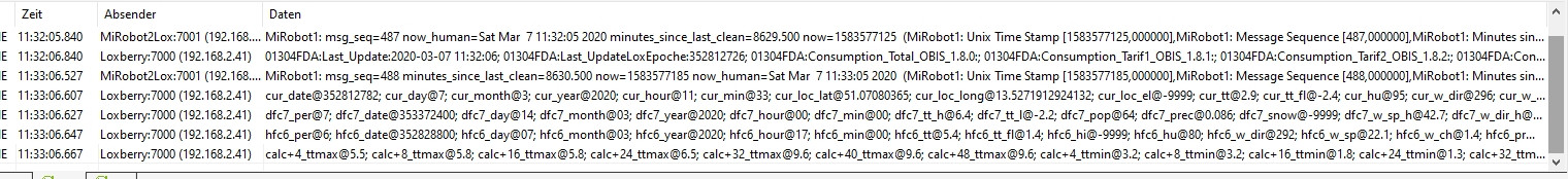

                    • 04.10.2015
                    • 151
                    #446
                    Hallo Michael Prof.Mobilux ,
                    Problem laut meinem Verbrauchszählerbaustein in der Nacht vom 28.02. auf den 29.02. aufgetreten... vielleicht kommt er mit dem Schaltjahr nicht klar :-p
                    ich hatte vor nicht allzu langer Zeit (leider) gleich mehrere Sachen drauf geladen: Nuki Smart Lock - ging sauber durch und Zähler lief weiter...
                    dann eBusD (Hier hatte ich dann ein Berechtigungsproblem, wo sich dann Christian Fenzl per Remote drauf geschalten hat. er hatte festgestellt dass das Installationsscript von Wörsty an einer Stelle fehlerhaft ist ... statt "root root" stand da "1000 1000". Kam immer die Meldung das der File Owner wrong sei) das hat er aber dann behoben... RemoteSupport war am 25.02., Installation schon Tage zuvor...
                    am dem Tag hatten wir auch mit dem Loxberry Backup Plugin zu tun da mein USB Stick nicht gemountet wurde sondern meine LB SD-Karte immer als USB Laufwerk erkannt wird...final nach Neuformatierung USB Stick NTFS ging es dann... trotzdem wird die SD Karte weiterhin als 2. USB LW erkannt... konnte sich Christian auch nicht genau erklären ob das Absicht von dir war als Schutz oder so...
                    dann habe ich paar Tage später das Docker Plugin draufgetan
                    gleichtägig aber auch Wifi Scanner und Alexa2Lox
                    An weiterern Plugins nutze ich schon länger:
                    MQTT, Loxberry Backup, Miniserver Backup, MiRobot2Lox, Weather4Loxone
                    Hoffe wir können was eingrenzen und fixen... von der Zeit her tippe ich auf Docker / WifiScanner / Alexa2Lox...
                    Danke Dir und vg. ins Elbflorenz (war grad an der TU ;-) )
                    Manuelle Abfrage liefert jetzt keine Daten grad, hier das Log
                    2020-03-07 fetch_manually.log
                    bei UDP Monitor kommt jetzt was rein...
                    Klicke auf die Grafik für eine vergrößerte Ansicht  Name: 2020-03-07 UDP.jpg Ansichten: 0 Größe: 152,9 KB ID: 239388
                    Zuletzt geändert von Stonelink; 07.03.2020, 12:45.
