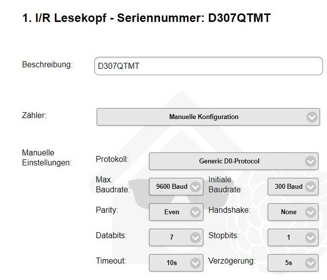

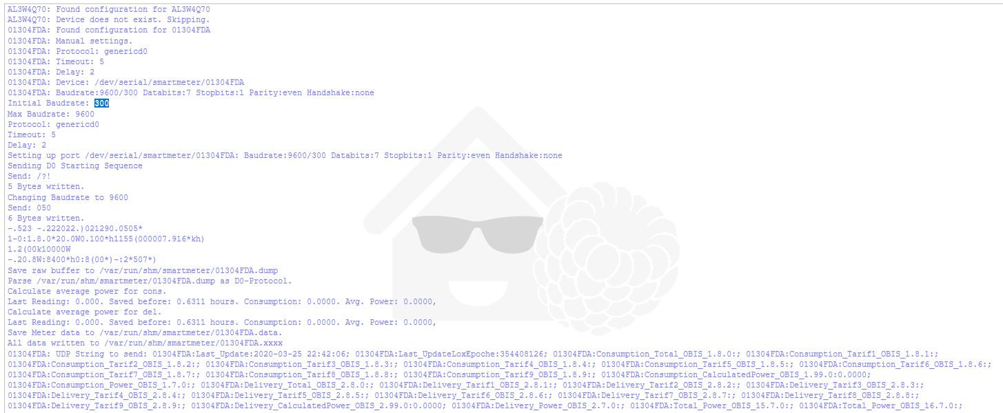

                • miqa
                  • 03.06.2016
                  • 775
                  #459
                  Hallo zusammen.
                  Ich habe kürzlich auch den eigenwilligen Logarex LK13 bekommen und bekomme keine (vernünftigen) Werte. Ich verwende den IR Lese/Schreibkopf von Weidmann. Der wird auch erkant und wenn ich deren Testsoftware benutze werden die Werte gelesen. Ich habe die Einstellungen von Benny aus 71.7 benutzt die mit denen aus der Testsoftware übereinstimmen (Timeout und Delay werden dort nicht angegeben). Es kommt zwar irgendwas zurück, aber eben nichts brauchbares.

                  Laut diesem Dokument vom Netzbetreiber quatscht der SML. Da tut sich aber gar nichts und da allen anderen es mit D0 zu laufen bekommen haben, wird das wohl korrekt sein. Verschieden Werte für Timeout und Delay habe ich probiert, leider ohne Erfolg.
                  Wieso funktioniert es nun also bei mir nicht? Wie und wo kann ich ansetzten um das Problem zu finden? Ich bin über jede Hilfe dankbar.

                    ich hab auch den LK13b, bei mir ist die verzögerung auf 10s,sonst alles wie bei dir eingestellt.
                    K ob das was hilft!?

                      Spiel mal mit den Stopbits, probiere da mal 8
                      • miqa
                        • 03.06.2016
                        • 775
                        #462
                        Die Parameter von Seppe hab ich auch probiert, sowie jede andere Konstellation die ich in Netz finden konnte. Darunter von drei verschiedenen Forenmitgliedern von hier. Hat alles nicht funktioniert.
                        blacksun für die Stoppbits kann ich maximal 2 auswählen, mehr bietet das Dropdown-Menü nicht an. Das hat aber auch nicht geholfen. Das Testprogramm von Weidmann sagt aber auch 1 Stopbit
                        Ich hatte hier irgendwo bei meiner Recherche gelesen, das jemand Probleme hatte, weil zuvor ein FHEM USB Stick installiert war. Den hatte ich zwar nicht, aber einen USB Stick für das Loxberry Backup Plugin. Den gibt es inzwischen auch nicht mehr. Kann das damit zu tun haben?

                            #464
                            Ah, ok. Dann kann es das ja nicht sein.
                            Ich meine auf alle Fälle festgestellt zu haben das mehr Daten empfangen/angezeigt werden, wenn ich das Timeout höher stelle. Aber alles eben nicht auswertbar, sondern so wie oben dargestellt.
                            • blacksun
                              • 20.01.2016
                              • 575
                              #465
                              Stellt mal bei Initial und Maxbaudrate 300 ein. Vermutlich läuft was bei der Umschaltung der Baudrate schief. Stell die Verzögerung dann 1x auf 1s und 1x auf 2s. Bei D0 ist die Wartezeit zwischen der Umschaltung der Baudrate gemeint. Dann nochmal testen und Log hier einstellen.
                              Falls es immer noch nicht klappt, Loxberry erstmal Neustarten.
