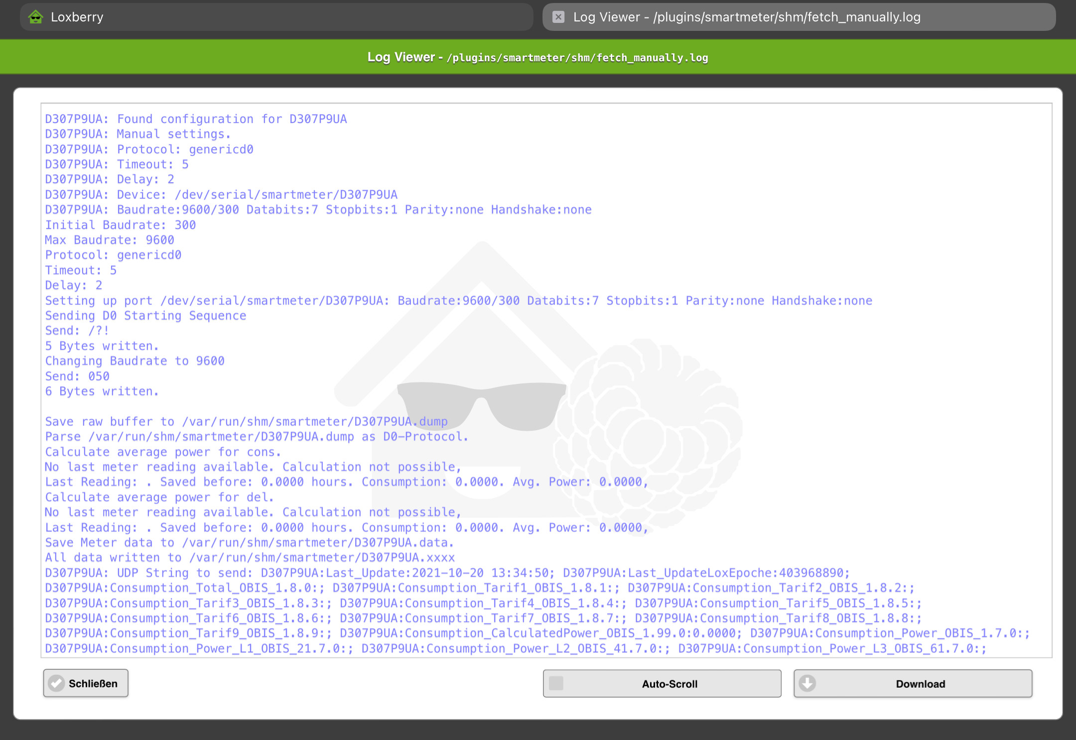

        vielleicht könnt ihr mir helfen.
        Ich nutze das Plugin schon sehr lange, bis jetzt hat alles einwandfrei funktioniert.
        Seit 3 Tagen ca. erhalte ich jedoch keine Werte mehr vom Zähler.
        Beim manuellen Auslesen zeigt er mir zwar die Tarife/Parameternamen an, aber keine Werte hinter dem Doppelpunkt.
        Siehe Anhang.
        Kann es sein, dass der Lesekopf defekt ist?
        Danke im Voraus.

          Hast du evtl. in der Zwischenzeit ein anderes Plugin installiert? Lesekopf verrutscht? Hast einen Reserveradpberry zur Hand, um LoxBerry und Smartmeter auf diesen neu zu installieren?
          • MachineMaster
            MachineMaster kommentierte
            @blacksun:
            Also in den letzten Tagen wurden keine weiteren Plugins installiert. Das kann ich also ausschließen.
            Lesekopf verrutscht - hab ich ebenso gecheckt, passt auch. (Ist zudem mit Klebeband fixiert, nicht schön, aber tut seinen Zweck).
            Leider habe ich aktuell keinen zweiten Pi rumliegen.
            Wegen Databit 7: ja war schon immer so. Habe einen Logarex Stromzähler, und hier irgendwo hat mal jemand gepostet, welche Einstellungen funktionieren. Hatte damals glaub ich den Post sogar bestätigt mit den Parametern.
            @svethi:
            Heute war ein Stromausfall in der ganzen Nachbarschaft.
            Der erweiterte Modus ist noch aktiv, da ich die Momentanleistung sehe.
            Ich versuche dennoch mal die PIN wie damals einzugeben.
            Vielleicht liegt es ja wirklich daran.
            Ich melde mich wieder.
            Danke schon mal für die zahlreichen Rückmeldungen.

            Doch, alle diese Werte werden per UDP an den Miniserver geschickt, auch wenn sie der Zähler nicht hergibt. Die Werte werden halt jetzt nicht befüllt, weil der Zähler überhaupt keine Werte nach dem 6 Byte written zurück gibt.
            Databit 7 kommt mir zwar komisch vor, aber wenn es schon immer so eingestellt war, wirds schon so passen.
            • MachineMaster
              • 19.07.2019
              • 65
              #547
              Rückmeldung: Es funktioniert nun wieder alles wie gehabt.
              Ursache: Bei dem Lesekopf haben sich die beiden Dioden etwas verschoben und waren nicht mehr fluchtend mit dem 3D-Druckgehäuse.
              Habe die Dioden wieder in die richtige Orientierung gebogen, und siehe da, es geht wieder. :-)

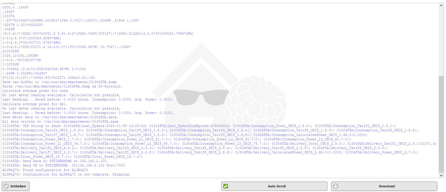

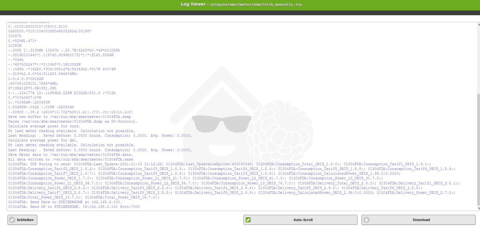

                    Hallo Michael blacksun
                    kannst Du Dir mal bitte mein Logfile anschauen, ob da aus Deiner Sicht mit den Einstellungen etwas Vernünftiges ankommt?
                    Wollte nochmal einen Versuch wagen meinen Zweirichtungszähler Digimeto SGM-DD auszulesen...
                    Im oberen Kopfbereich scheint er bei den 2.8.0 Werten etwas zu ziehen... aber unten dann bei den UDP Strings kommt dann ziemlich wenig... so wie ich es sehe nur bei 2.8.1. ein Wert
Name: Screenshot 2021-11-09 143445.jpg
Ansichten: 1065
Größe: 235,2 KB
                    der angezeigte 2. Zähler unten ist keiner, entweder ebus Verbindung zur Erdwärmepumpe oder der USB Stick für Backups des LB...
                    Würde Dir evtl. auch das Dumbfile helfen? wo bekomm ich das her?
                    Ich danke Dir
                    VG Martin
                    • blacksun
                      blacksun kommentierte
                      Dein Logfile sieht komisch aus, da fehlen ja irgendwie mal Klammern, Zeichen usw. Ist das Logfile direkt vom Loxberry kopiert worden oder hast das manuell irgendwie zusammen kopiert. Da stimmt meiner Meinung nach was nicht. Sieht denn das Logfile auch so aus, wenn du die Geschwindigkeit mal bei 300 lässt und nicht auf 9600 umschaltest?
                    • Stonelink
                      Stonelink kommentierte
                      Hallo Micha, lieben Dank! Ich hab das Logfile einfach vom Loxberry mit dem Download Button gespeichert... ich fand aber auch, dass es komisch aussah, weshalb ich gleich noch den Screenshot mit dazugetan hatte. Ich schicke Dir hier gleich nochmal zwei Logfiles von heute und jetzt... das Erste nochmal mit der bisherigen Konfiguration mit 9600 und dann ein Zweites mit den von Dir vorgeschlagenen 300. Eine Anleitung vom Hersteller habe ich auch als pdf, man kann da mehrere Wege gehen - D0 oder DSS Schnittstelle ... hänge ich auch mal mit dran... BG und THX!!!
                      Zuletzt geändert von Stonelink; 13.11.2021, 09:29.

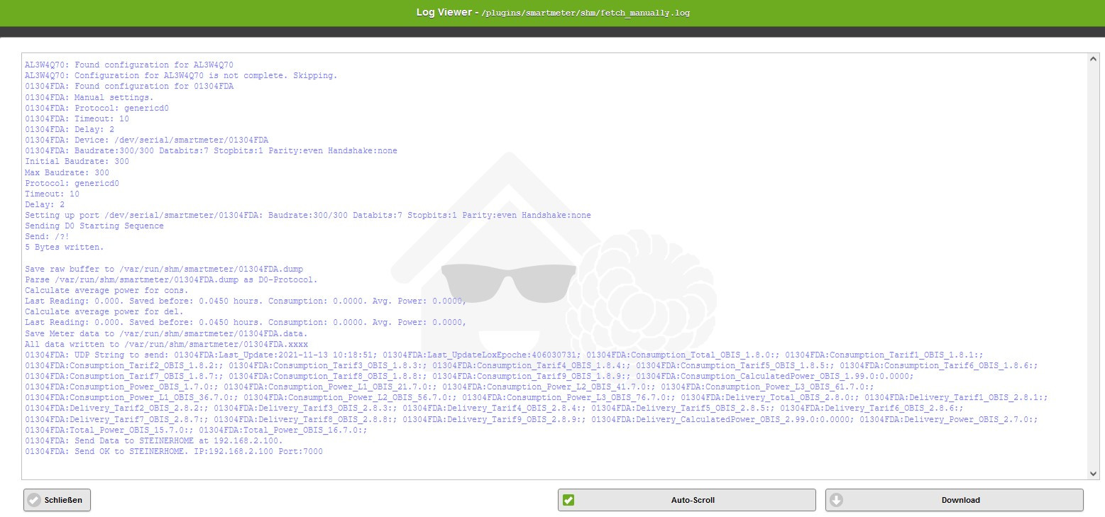

                    #555
                    So hier meine beiden Logfiles, einmal mit 9.600 Baud und einmal mit 300.
                    Dann die Anleitung als pdf, relevant hier m.E.:
                    - Seite 17 mit Punkt 13 "Schnittstellen"
                    da steht man kann über D0 oder alternativ DSS abfragen (das muss man dann am Zähler voreinstellen welchen Weg man geht...)
                    Vielleicht liegt hier das Problem? Mein Lesekopf ist von Volkszähler
                    - Seite 18 zu D0 Abfrage
                    Ein Dumbfile habe ich dann auch noch über die Schaltfläche Logfiles zeigen" gefunden und gespeichert Upload wird hier im Forum mit Meldung unterbunden?
                    Ich hab die Datei mal als *.txt umbenannt - kannst Du dann ja wieder als *.dumb ändern...
                    Hoffe Du kannst mir etwas erhellendes mitteilen...
                    Best Martin
