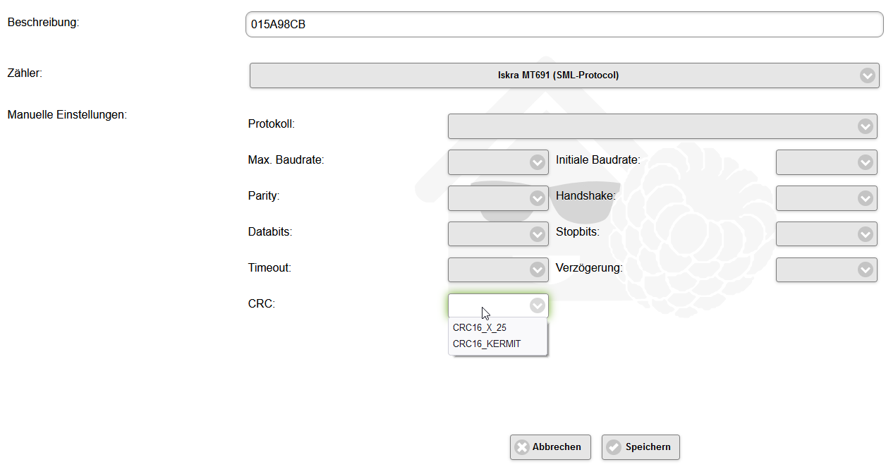

                    bitte testet mal die neue master.zip.
                    https://github.com/mschlenstedt/LoxB...ads/master.zip
                    Hier kann man jetzt für den jeden SML Zähler die CRC Berechnung auswählen.
                    Klicke auf die Grafik für eine vergrößerte Ansicht  Name: 1.png Ansichten: 0 Größe: 59,8 KB ID: 346288
                    CRC16_X_25 ist als Standard zu wählen. CRC16_KERMIT muss für manche Holley Zähler gewählt werden, da hier die CRC mittel CRC KERMIT berechnet wird.
                    Es werden nur noch OBIS Werte per UDP an die Miniserver übertragen, die auch Werte enthalten.
                    Schöne Grüße
                    Michael
