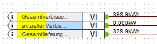

    Ich habe noch folgendes Problem: Ich lese den Wert via Virt.HTTP-Eingang und index.php aus (Consumption_CalculatedPower_OBIS_1.99.0). Leider wird der jedoch nicht übernommen bzw. falsch angezeigt obwohl ich als Wert <v.4> eingebe. Kann es sein, dass das nur per udp zuverlässig funktioniert?!

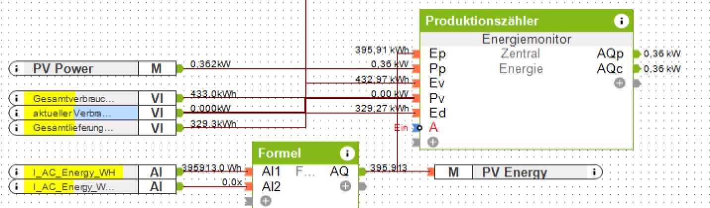

    Wie kann es sein, dass die PV ca. 0,3 kW produziert, der aktuelle Verbrauch lt. Smartmeter 0 ist und der Energiemonitor Verbrauch=Produktion setzt?
    Klicke auf die Grafik für eine vergrößerte Ansicht  Name: Energiemonitor.jpeg Ansichten: 3 Größe: 137,1 KB ID: 128289
    • loxvip
      loxvip kommentierte
      Also SmartMeter zeigt zu diesem Zeitpunkt tatsächlich 0 Verbrauch. Sobald ich über 0,6kW komme ist Bezug 0 (passt auch). Allerdings zeigt der Ausgang AQc immer = AQp wenn der Verbrauch entsprechend gering ist. Eigentlich sollte doch AQc noch das in Abzug bringen was eingespeist wird. Das kann der Energiezähler aber nicht oder? Die Anzeige bringt mir ja so nix... wenn ich einspeise möchte ich das doch sehen - nicht als Verbrauch.
    • Joh S.
      Joh S. kommentierte
      Ich weiß nicht ob ich deine Frage richtig verstanden hab, aber damit der Energiezähler das Enspeisen anzeigen kann, muss der Verbrauchseingang negativ werden. Dazu per Formel den aktuellen Verbrauch von der eingespeisten Leistung abziehen, und diesen Wert dann per Merker statt dem aktuellen Verbrauch an den P Eingang des Zählerbaustein.
    • loxvip
      loxvip kommentierte
      hmm.. danke für den Tipp! Mein Zähler zeigt Consumption=0 aber Delivery=xx kW. D.h. ich müsste die Delivery von der Consumption abziehen bevor ich das an den Energiezähler () übergebe...
