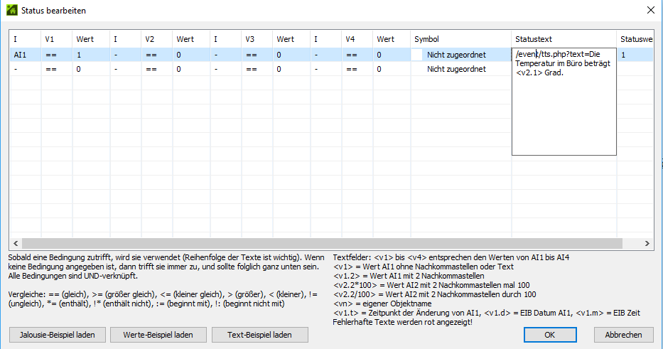

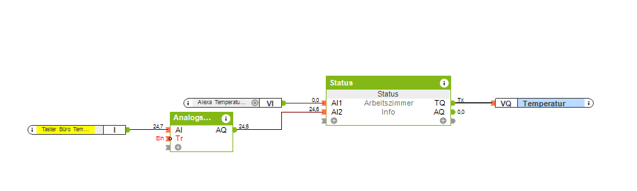

    ich versuche mich auch gerade an der ganzen TTS-Geschichte. Leider bekomme ich das ganze nicht zum Laufen, es wird sicherlich wieder an einer Kleinigkeit liegen, die ich einfach übersehe.
    Anbei Screenshots von meinem Programm. Vielleicht findet ja einer von euch den Fehler.
    Als kleiner Hinweis: Die Temperatur kommt von einem KNX Sensor (vllt. spielt das ja eine Rolle). Daher hatte ich versucht den Wert über einen Analogwert-Baustein zu konvertieren (Verzweiflungstat :-) )
    Schon einmal vielen Dank für eure Mühen.

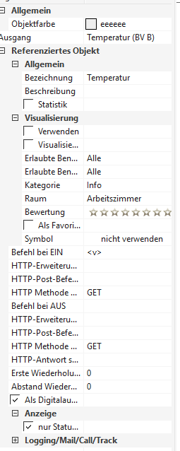

    Du musst den Ausgang auf Analog setzen, bei digital gibt es nur 0/1

      War ja klar, dass es wieder so ein trivialer Fehler ist ..
      Aber vielen Dank für deine schnelle Hilfe. Die Ausgabe funktioniert auf jeden Fall. Jetzt muss ich nur noch feinjustieren, damit ich nur einmal die Info bekomme und nicht gefühlte 20 mal hinter einander
