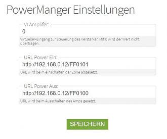

    Hallo Community,
    mein PowerManager funktioniert nicht mit URL´s.
    Muss der PM ein spezielles Zugriffsrecht auf Dateien haben? Rootrecht? oder Execute?
    Die Url´s laufen mit dem Plugin SBnetIO perfekt!
    Könnt ihr mir weiterhelfen?
    Gruß Christoph

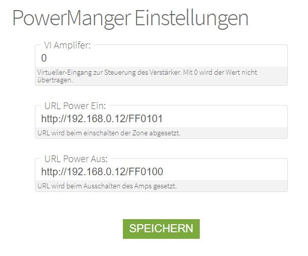

      Wie sehen die URLs denn aus... Ich schalte damit verschiedene Dinge ohne Probleme.
        Hallo Hismastervoice,
        die Links habe ich im vorherigen Post als Bild angehängt.
        Eines verwundert mich, gestern hab ich auf dem VMWare verschiedene Szenarien durchgespielt ohne Erfolg. Und auch auf meinem Musikserver ohne Erfolg.
        Jetzt gerade probiere ich es und scheint zu funktionieren!!
        Braucht der PM immer diese Bedenkzeit?
        Würde die Links jetzt gerne auf "localhost" umstellen. Kann aber sein dass er dann wieder nicht geht.
        Ist es vielleicht besser die .cfg direkt anzupassen ohne Weboberfläche, oder muss er die .cfg beim starten einlesen?
        Gruß Christoph

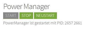

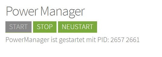

              habe den Powermanager erneut gestartet, leider geht jetzt wieder gar nichts.
              Aber mir ist aufgefallen dass ich zwei PID´s habe(siehe Bild).
              Ist das normal?

                Also wieder nach circa 2-3 Stunden höre ich ein Relais schalten und der Powermanager geht wieder. Kann es mir aber nicht erklären.
                Gruß Christoph

                        Unter "Player - bearbeiten" habe ich folgendes eingestellt:
Ansichten: 675
Größe: 42,3 KB
                        Unter "Control" - "PM":
Ansichten: 489
Größe: 16,2 KB

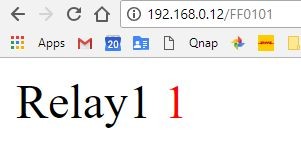

                        Das Manuelle eintippen des HTTP codes klappt:
Ansichten: 499
Größe: 11,1 KB
                        Ich hoffe ich habe euch alle Infos gegeben.
