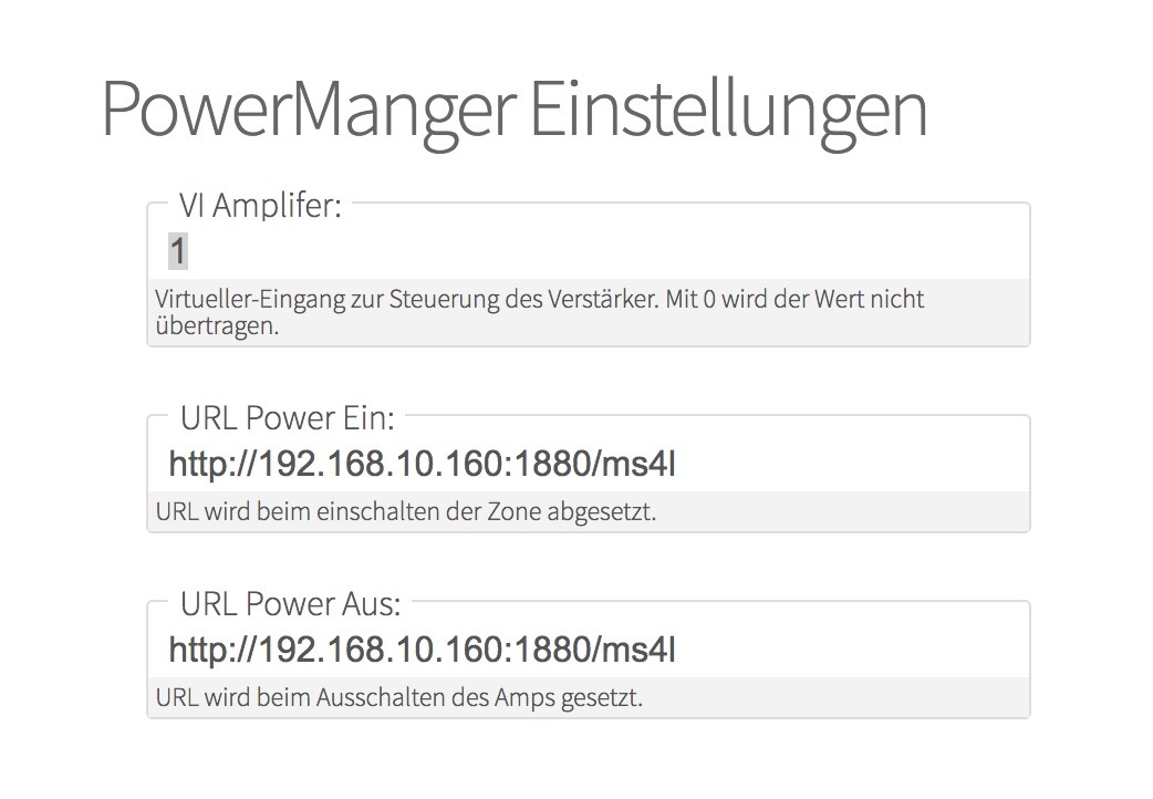

    Du musst wie in der Anleitung geschrieben die Nummer und nicht den Namen des VI angeben.
    Das System läuft auch ohne MiniServer.

      Nun hat das mit den VI und deiner Methode auch geklappt. Daraufhin habe ich den VI wieder deaktiviert und dann wurden auf einmal die HTTP befehle direkt vom MS4LOX ausgeführt und das Relay geschaltet. OMG Anscheinend muss der einmalig mit der Einrichtung eines VI`s angestupst werden. Deswegen klappt das bei Leuten ohne Miniserver nicht. Ist aber nur eine theorie. Vielen Dank hismastersvoice, du bist der beste!
        • 7664
        Es könnte sein... Es wird beim Start des PowerManager geschaut ob VIs (Amps) aktiv sind. Dazu baut er eine Verbindung zum MiniServer auf.
        Wenn nun keiner da ist könnte es sein das er blöd tut.
          Hallo, ich wollte jetzt auch mal die URL Funktion nutzen.
          Leider funktioniert es einfach nicht.
          MS4L 0.51
          Kein Miniserver
          Hier mal ein Screenshot:
          Klicke auf die Grafik für eine vergrößerte Ansicht  Name: MS4L.jpeg Ansichten: 1 Größe: 80,1 KB ID: 166235
          Habe wie oben beschrieben bei Vi einfach mal eine Zahl eingetragen auch wenn ich keinen Miniserver habe.
          Jetzt kann ich aber die Zahl nicht wieder auf 0 setzten. Lässt sich einfach nicht editieren.
          Oder habe ich da was falsch verstanden?

          Wenn ich die URL im browser ausprobiere geht es ohne Probleme ;-)
          Was kann ich noch testen?

            So nach dem ich 2h nichts gemacht habe kommen bei mir nun auch die HTTP Get durch.
            Auch zeitnah zum LMS State der Zonen.
            Mal sehen.. ich protokolliere das mal in Node-Red wann die HTTP Befehle da ankommen.
