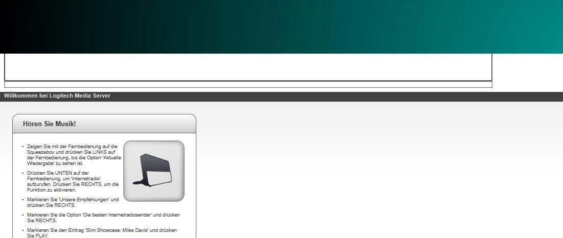

        ...bin etwas verzweifelt. Dachte es endlich geschafft zu haben, aber jetzt startet mein LMS nicht mehr, sondern bin in einem Wizard-Loop....
        Was habe ich gemacht? Erst in den settings das Material-Skin installiert. Dann LMS neu gestartet und die beiden Dateien aus der ZIP am Anfang des Threats auf den Server gespielt...
        Jetzt kommt "Logitech Media Server wird geladen..." und nichts passiert mehr. Was kann ich tun? Hoffe ich muss nicht alles neu aufsetzen!

          Hast du mal nachgesehen ob die Linux-Rechte noch passen? Vielleicht kann er diese jetzt nicht mehr lesen und sperrt dich aus. Vergleich das mal mit den anderen Dateien

            Welche Datei ist denn hier ausschlaggebend? An den Rechten habe ich rumgefummelt, damit ich die Datein reinkopieren kann. Aber eigentlich habe mit chmod 777 auf /var bzw darunter viel freigegeben...
              • 7631
              Der Default Theme müsste aber auch dann noch gehen.
              Lass Mal über Update im WebUI des MS4L den LMS drüber schreiben.
                Hört sich für mich an Rechteproblem an. Die Dateien müssen dem User "squeezeboxserver" gehören.

                    Offenbar ist der Eingabebereich irgendwie hinter der Wizard-Maske....sehr komisch. Wenn ich es nicht wegbekomme, kann ich meinen MS4L nie wieder konfigurieren :/

                        Danke für die Antwort. Das Problem ist aber, dass ich die Schaltflächen nicht erreiche, weil sie verdeckt sind. Sehe die Ausschnitte ohnehin nur auf einem riesen Zoom...

                          Dann bleibt dir wohl nur das deinstallieren des LMS
                          In der Konsole als root
                          #sc autostop
                          #apt-get purge logitechmediaserver
                          Dann kannst du ihn mit
                          #mstools update_lms
                          #sc autostart
                          wieder installieren
                          Was anders kann ich dir nicht sagen da ich keine Ahnung habe was genau der Fehler ist
                          Du kannst dir noch die Logs anschauen in /var/log/squeezeboxserver
