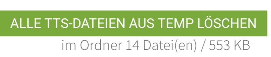

                Hast du den Ordner TTS-TMP schon mal kpl. gelöscht?
                • didib81
                  • 14.05.2018
                  • 53
                  noch nicht, wo kann ich den Ordner TTS-TMP finden. Meinst du mit kpl. den Inhalt oder den Ordner.
                    • 7630
                    Unter TTS Einstellungen ganz oben ist ein Button zum leeren.
Ansichten: 840
Größe: 25,9 KB
                    • didib81
                      • 14.05.2018
                      • 53
                      habe ich schon öfters gemacht, jetzt waren es 12 Datei(en) mit 1.4 MB. hilft leider auch nicht.

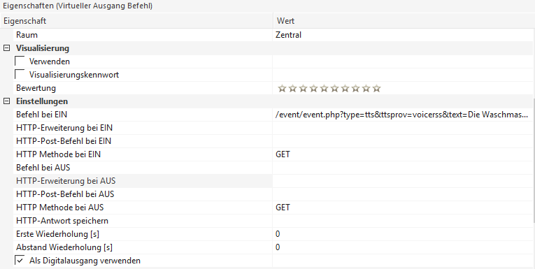

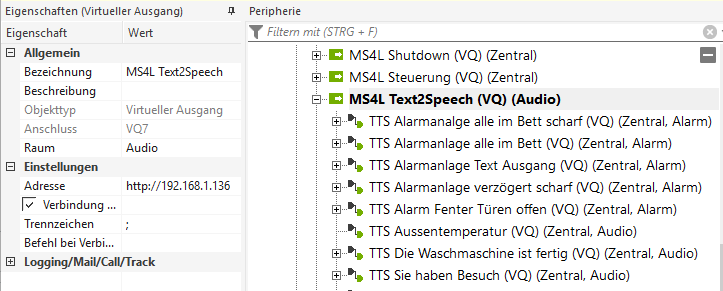

                            Poste mal für die URL die du ausführst
                            • didib81
                              • 14.05.2018
                              • 53
                              hat sich bei den URLs was verändert, bis vor ein paar Wochen hat noch alles funktioniert.
                              /event/event.php?type=tts&ttsprov=voicerss&text=Die Waschmaschine ist fertig.&zone=1,2&zone_ext=0&vol=95
                              Klicke auf die Grafik für eine vergrößerte Ansicht  Name: image_20783.png Ansichten: 4 Größe: 37,8 KB ID: 196994
