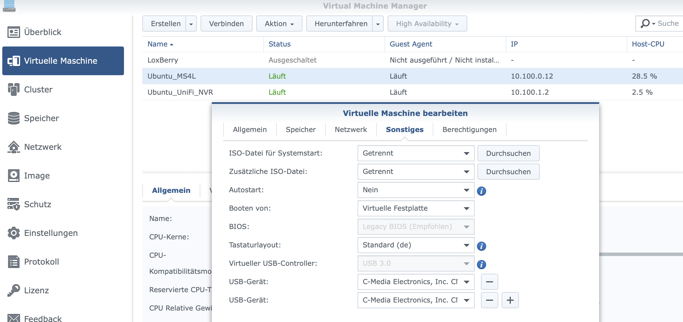

    Nun zu meinem Problem, welches ich hier auch schon ein paar mal ähnlich im Forum gelesen habe aber doch nicht ganz das Selbe zu sein scheint:
    Zunächst mal mein System:
    Synology DS1517+ mit 16GB RAM
    2x CSL CM106
    Klicke auf die Grafik für eine vergrößerte Ansicht  Name: Bildschirmfoto 2019-10-18 um 17.58.39.png Ansichten: 0 Größe: 144,9 KB ID: 216668

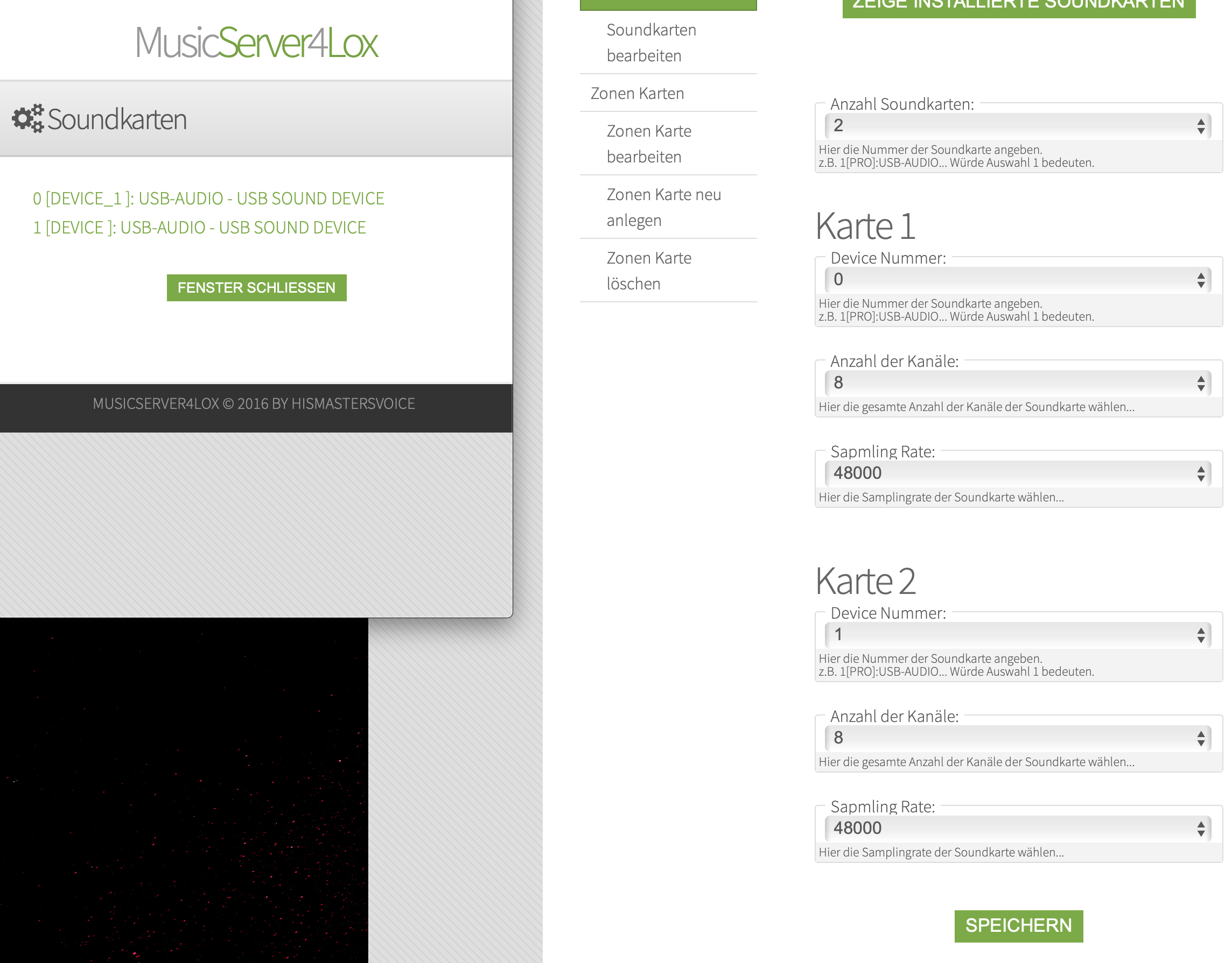

    Klicke auf die Grafik für eine vergrößerte Ansicht  Name: Bildschirmfoto 2019-10-18 um 18.00.56.png Ansichten: 0 Größe: 526,1 KB ID: 216669
    Als ich "nur" 4 Zonen und eine Soundkarte hatte, lief alles einwandfrei ohne Probleme. Da ich für mein Zuhause aber 8 Zonen brauche, habe ich mir die gleiche externe Soundkarte (CSL 7.1) nochmal gekauft. Dann im Synology eingebunden, wird auch korrekt vom MS4L erkannt, 5te Zonenkarte + 5ten internen Player angelegt. Die 4 "alten" Zonen laufen wie geplant - aber wenn ich die 5te Zone starten will, steht in der Console nur: usb 2-2: 1:1: usb_set_interface failed (-32)
    Klicke auf die Grafik für eine vergrößerte Ansicht  Name: Bildschirmfoto 2019-10-18 um 18.17.10.png Ansichten: 0 Größe: 264,1 KB ID: 216670
    Ich habe schon den USB Anschluss am NAS (hat nur USB 3.0) gewechselt, die Karten (bei ausgeschaltetem Zustand) vertauscht, die Sampling Rate der Karten geändert - alles ohne Erfolg.
    Habe auch schon mal bei den Soundkarten mit Device 0 bei Karte 1 und Device 1 bei Karte 2 getestet - ohne Erfolg.
    Hatte schon überlegt ob es daran liegt, dass es 2x die identische Soundkarte ist und er deswegen "durcheinander" kommt?

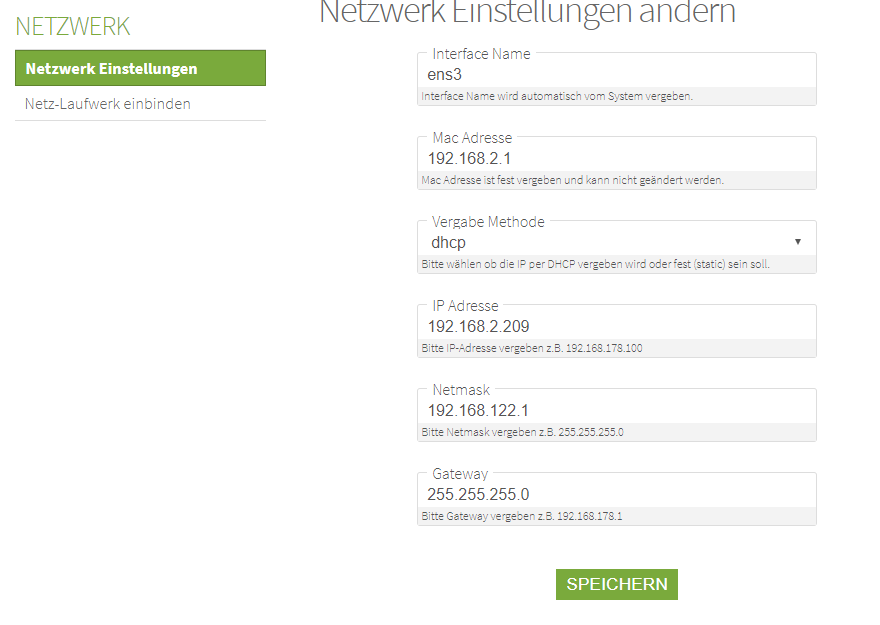

                              ich habe auch Testweise auf meiner Synology NAS ein VM mit Image (ubuntu-16.04.6-server-amd64
                              ) installiert.
                              Synology NAS macht mit einer 7.1 Soundkarte einen perfekten Job dazu noch 6 externe Zonen
                              Funktionen soweit gut lediglich interne Signale wie Klingel und TTS gehen nicht ! Warum keine Ahnung ! Extern alles wunderbar ?
                              Glaube da stimmt was in den Netzwerk Einstellung nicht . MAC / Netmask
                              Auch die MAC Adresse der Interen Player stimmen nicht mit denen des LMS überein ? Steuer kann ich sie aber ?
                              Vielleicht hat ja jemand eine Idee...
