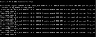

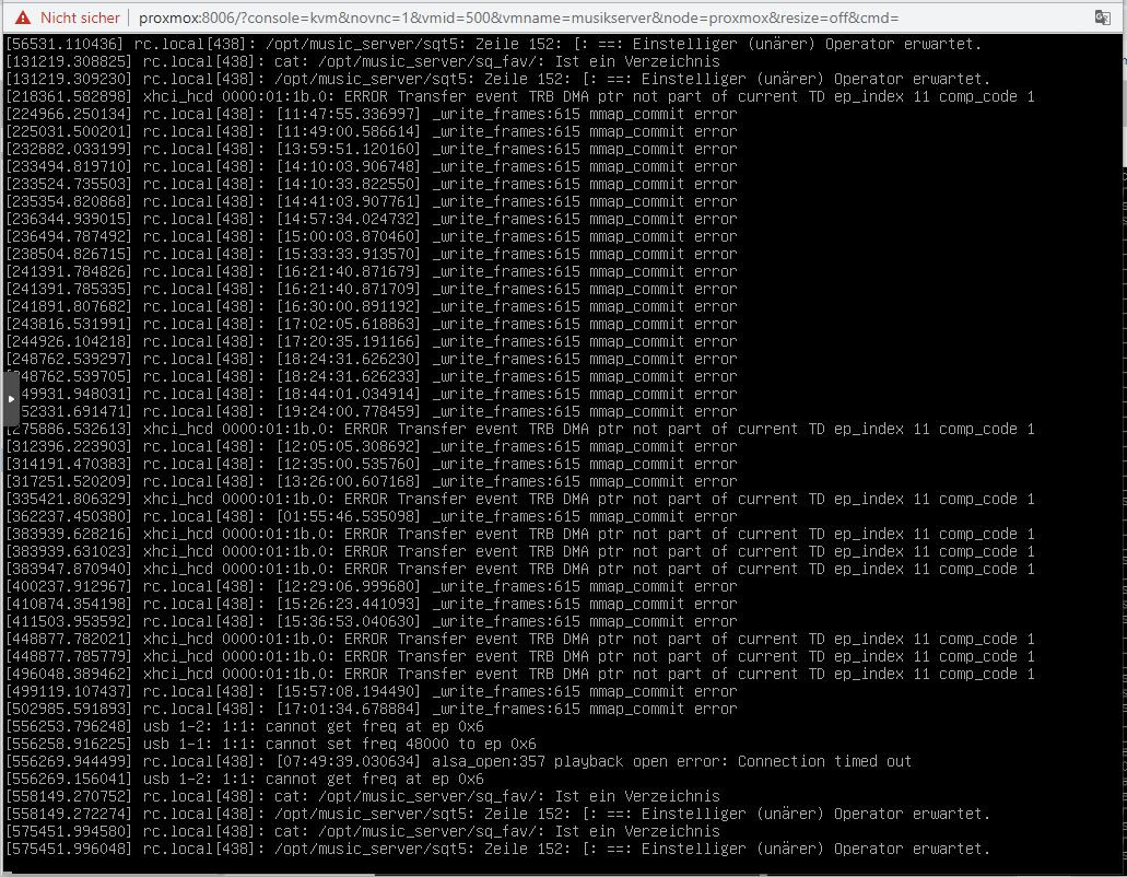

    Nutze ich schon ein ganze Weile, allerdings habe ich nach einem MS4L Neustart nach ca. 7-10 Tagen das Problem,
    das kein Ton mehr wiedergegeben wird.
    Sobald ein Player eingeschaltet wird, startet zwar der Verstärker, aber es ist tote Hose.
    Wenn ich auf die Konsole schaue habe ich ne ganze Latte an Fehlern:
    Klicke auf die Grafik für eine vergrößerte Ansicht  Name: ProxMox_Fehler.PNG Ansichten: 0 Größe: 136,8 KB ID: 229407

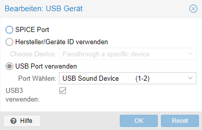

    zwei LogiLink USB Soundboxen USB Ports durchgereicht (USB3 aktiv)

    Setze ich die VM zurück, läuft das ganze wieder für 7-10 Tage durch.
    Hab mir aktuell über einen CronJob beholfen der das System alle 3 Tage nachts neu startet.
    Schon mal gehört, gesehen?

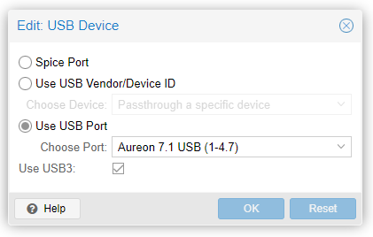

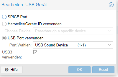

    - Bitte ein Screenshot wie du die Soundkarten durchleitest gibt 2 Möglichkeiten.
    Ich habe das Problem nicht.
    Deswegen muss ich jetzt mal suchen was du anders gemacht hast.
    • Matti
      • 265
      Habe Proxmox als Image installiert.
      cat /proc/version --> Debian 8.3.0.6
      Version von Proxmox wurde auf 6.1.5 aktualisiert.
Ansichten: 1070
Größe: 4,2 KB
ID: 229489Klicke auf die Grafik für eine vergrößerte Ansicht

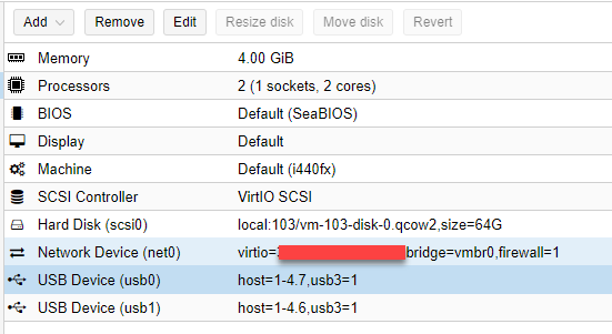

              1. Ich habe die Soundkarten von TerraTec, der Chipsatz ist aber der selbe.
                Klicke auf die Grafik für eine vergrößerte Ansicht  Name: 09-01-_2020_07-18-32.png Ansichten: 0 Größe: 16,7 KB ID: 229564
              2. Ich würde jetzt mal folgendes versuchen.
                Bau mal diesen aktiven Hub in dein System und schau ob es besser ist. Bei Amazon kannst ihn ja 30 Tage lang zurücksenden.
                Es muss ein Hub wie dieser sein mit MTT "Multi Transaction Translator" ansonsten geht es sicher nicht.
                Ich nutze diesen Hub auch, aber nicht weil die Karten nicht liefen, sondern weil ich damit ein leises Fiepgeräusch weg bekommen hatte.
                Das hatte ich plötzlich beim Wechsel auf den NUC8, und selbst USB-Isolatoren haben es nicht weg bekommen, mit dem Hub ging es.
              Der Rest meiner Einstellungen.
              Was ich noch nutze, sowohl am Host als auch auf der VM ist powertop --autotune
              Keine Ahnung ob das was damit zu tun hat oder nicht.
Ansichten: 777
Größe: 26,1 KB
              Zuletzt geändert von hismastersvoice; 09.01.2020, 08:00.

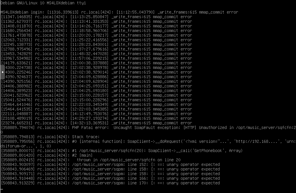

                        Hat zwar leider etwas gedauert, aber mittlerweile habe ich folgendes Setup getestet, leider aber ebenfalls ohne Erfolg.
                        Bin mittlerweile auf Debian 10 mit manueller Proxmox Installation.
                        Ebenfalls eine aktuelle Debian MS4L Installation und den oben verlinkten aktiven USB Hub im Einsatz.
                        Leider nach ca. 6 Tage der selbige Effekt.
                        Folgende Fehlermeldung am Musicserver:
Ansichten: 698
Größe: 4,7 KB
                        Was mir aufgefallen ist, sowohl am Host als auch am Gastsystem
                        wenn ich powertop ausführe:
Ansichten: 625
Größe: 3,0 KB
Ansichten: 614
Größe: 6,3 KB
                        Stell mir grad die Frage warum das so ist.
                        Die Ressourcen des NUCs sind ausreichend dimmensioniert ebenfalls der VM.?!?
                        Noch jemand ne Idee?

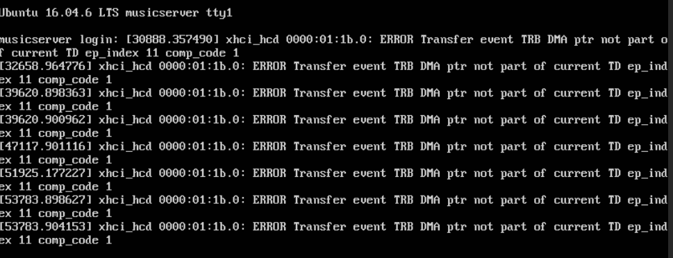

                          • tokylo
                            • 07.04.2016
                            • 33
                            Nach 6 Tagen war wieder ein Neustart notwendig, meine Fehlermeldungen sehen ähnlich aus. Vielleicht kann jemand von euch mehr anfangen mit diesen Meldungen.Klicke auf die Grafik für eine vergrößerte Ansicht
Ansichten: 573
Größe: 41,4 KB
