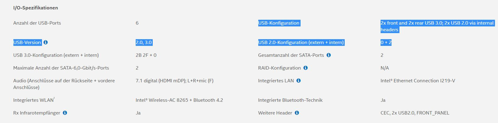

      Das hört sich schonmal gut an. Mein NUC7I3BNK hat 2x intern USB 2.0. muss mal schauen wo die Header sind, Interessant wäre nur warum es dann nur bei 2 Leuten auftritt.
      Klicke auf die Grafik für eine vergrößerte Ansicht  Name: NUC.JPG Ansichten: 0 Größe: 85,1 KB ID: 248613
      https://www.amazon.de/DeLock-84834-0...9052589&sr=8-1 hier das passende Kabel dazu
