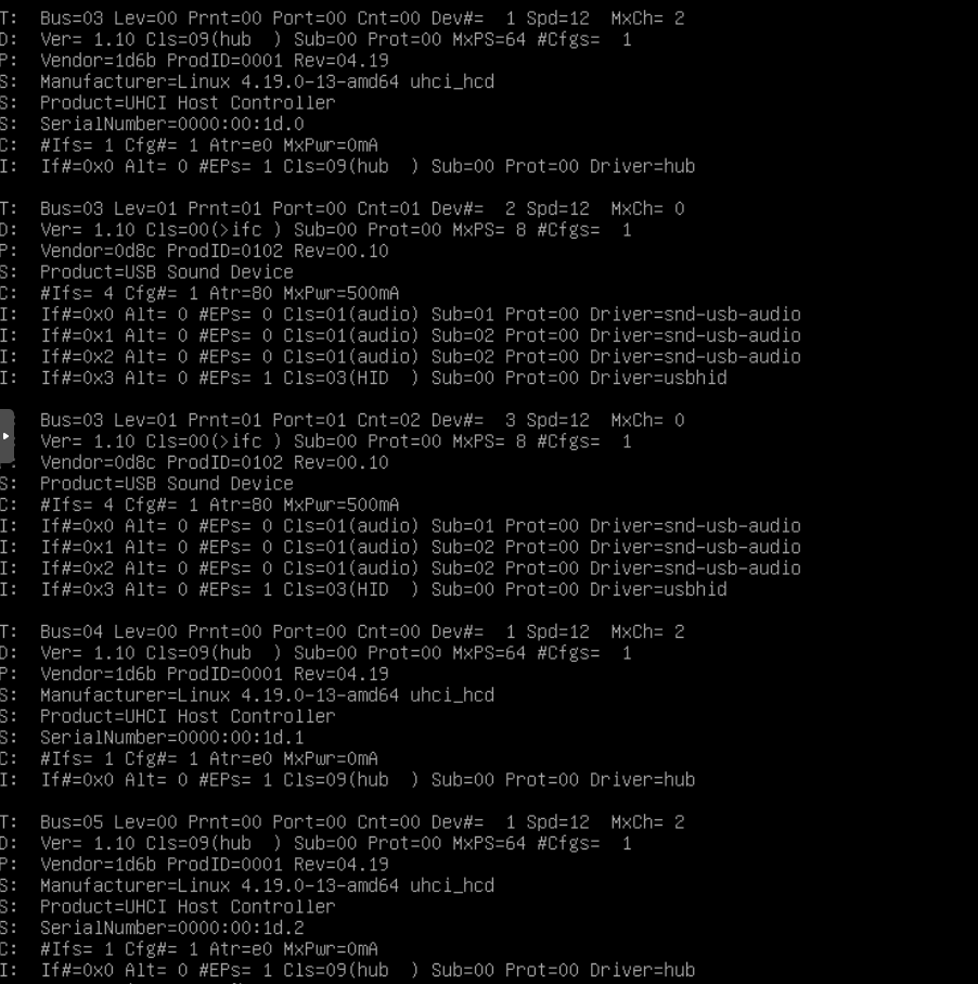

      Habe schon festgestellt das manche USB-Hub-Chips auf den Motherboards das ganze nicht mit machen.
      Warum kann ich nicht sagen, es hängt aber mit dem USB-Treiber von Proxmox zusammen.
      Führe mal auf Proxmox-Host und auf deiner VM in der Konsole aus
      sudo usb-devices
      Poste mal beide Ergebnisse, vielleicht sehen wir was.

      Hier die Ergebnisse der Abfrage
      bei der Konsole der VM sehe ich leider nicht alles, hochscrollen funktioniert nicht...
      USB Devices im BIOS sind derzeit deaktiviert
      Ich habe die Soundkarten über die PCI Karte angeschlossen (da ich ja noch versuchen möchte den PCI Device durchzureichen)
