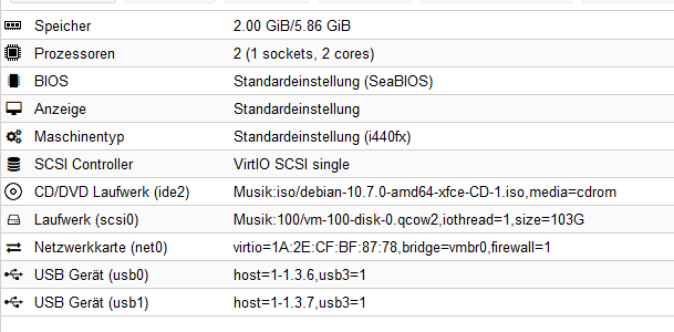

                              Ich haben ebenfalls ein Debian aufgesetzt, darauf dann Proxmox und in einer VM läuft der Musicserver4Home. 2 USB Soundkarten eingerichtet, sogar über den LogiLink Hub angeschlossen und trotzdem habe ich diese Ruckler. USB Port sind durchgereicht und keine weiteren USB Geräte angeschlossen.
                              Die weiteren Daten für den Support poste ich morgen...
                              Edit:
                              Gerade habe ich die VM nochmals neu aufgesetzt, leider immer noch das gleiche Problem, die Lieder ruckeln ca. alle 15 sec. Die Bitrate der Lieder spielt auch keine Rolle.
                              Hier die Daten meines Systems:
                              Hardware: 2x Intel Celeron CPU G1610 @2,6 GHz (1 Socket)
                              Linux 5.4.78-2-pve proxmox-ve: 6.3-1 (running kernel: 5.4.78-2-pve) pve-manager: 6.3-3 (running version: 6.3-3/eee5f901) pve-kernel-5.4: 6.3-3
                              8 GB RAM
                              mehr als genug Speicherplatz auf SSDs und HDDs
                              Proxmox
Name: Support Daten Hardware und USB Proxmox.PNG
Ansichten: 901
Größe: 23,6 KB
                              Soundkarten
                              1x CSL USB
                              1x Logilink USB
                              angeschlossen über den empfohlenen Logilink Hub
                              onboard Sound deaktiviert
                              9 interne Zonen
                              0 externe Zonen
                              Softwareversionen
                              Musicserver 1.0.12
                              LMS 8.0.0
                              Squeezelite 1.9.8.1307
                              Vielen Dank für eure Unterstützung!
