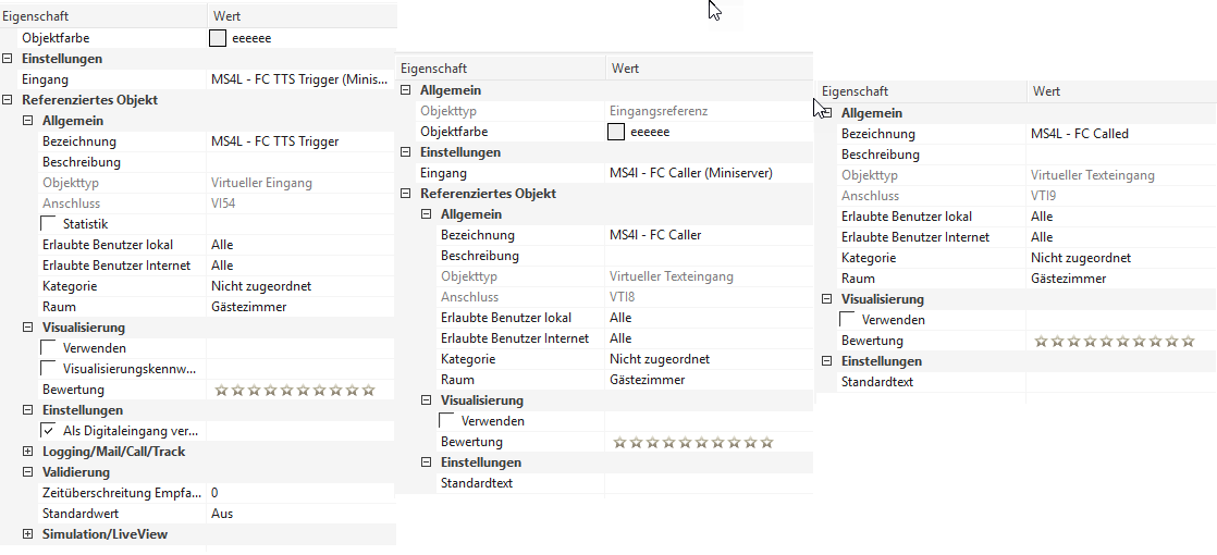

                  Jetzt muss ich nochmal nerven: Ich nutze den Fritz Call Monitor. Ich bekomme über die virtuellen Eingänge nichts mehr rein (über alle drei nicht). Den Callmonitor in der FB habe ich vorsorlich nochmal aktiviert. Kann es sein, dass der Call Monitor in irgeneinem Zusammenhang zu den beiden Daten steht, die ich in #10 runtergeladen und ausgetauscht habe?

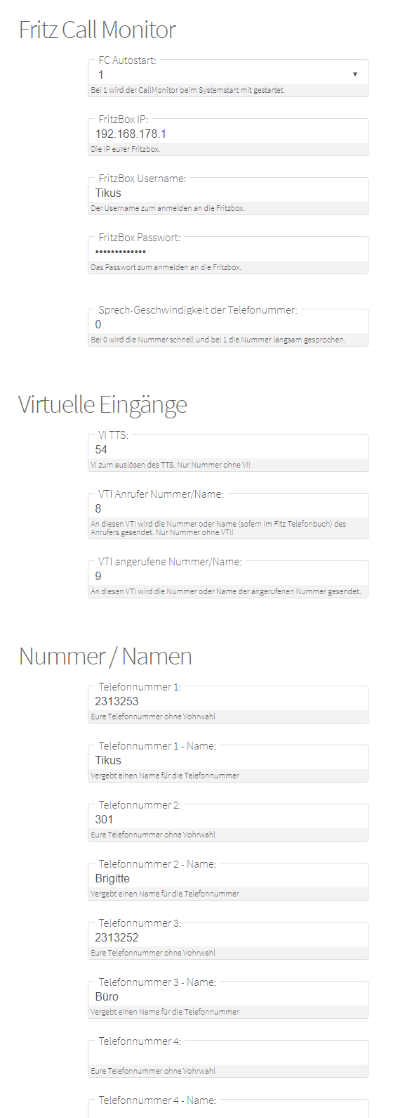

                      Setze eine FritzBox 7490 ein. Rechner ist ein ProDesk 400 G2 MINI USFF PC // i5-6500T, 8 GB DDR4, 256 GB SSD.
                      Andere TTS funktionieren.
                      An der Callmonitor-Miniserverkonfig habe ich in letzter Zeit nichts verändert. Bis vor einigen Tagen funktionierte der Call Monitor noch. Einzige Änderungen am MS4L waren die Dinge aus dem Thread hier. Deswegen meine Nachfrage oben. Sollte ich etwas fälschlicherweise übeschrieben haben (ich bin alles andere als firm in Linux) :-( .
                      Es laufen Anschlüsse von 2 Haushalten über die FB. Über den ersten Statusbaustein filtere ich den nicht mich betreffenden raus. Habe, als ich den Fritzbox Callmonitor über #96*5* vorsorglich heute nochmal aktiviert hatte, keinen Quittungston oder ähnliches bekommen (über ein verbundenes DECT). Ist das normal?
                      Bei einem Anruf tut sich wie in #11 beschrieben bei den VITs im LiveView nichts. Wenn ich die Statuswerte in der LiveView manuell manipuliere kommt die Durchsage.
                        Noch was zu deinen Einstellungen.
                        Bei der zweiten URL ist ein & zuviel.
                        Der Player Küche sollte Kuechen heißen, der LMS kann mit Umlauten nicht umgehen.
                      • 7630
                      Hat das so schon mal funktioniert?
                      Bitte noch einen Screenshot der VTI/VIs und des Einstellungen im MS4L beim CallMonitor.

                        Das hat funktioniert ja - Bei der Nummer vom Büro würde ich jetzt allerdings mal wegen des &-Fehlerssagen eher nein sagen (die Nummer wird fast nicht benutzt deswegen ist es mir nicht aufgefallen). Über Tikus allerdings definitiv mehrere Monate ohne Probleme.
