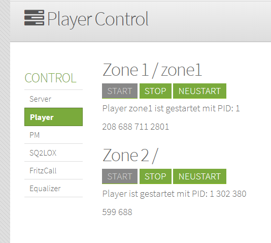

    Ich habe eine interne Soundkarte ALC 888
    LMS findet keinen Player
    in der Oberfläche ist der aber gestartet.

        Du hast irgendwie eine eigenartige player mac. Da steht nur 01, sollte aber eine vollständige Mac sein 12 Zeichen, nicht nur 2.
        Leg Mal den Player neu an.

                Was hast du in den Netzwerkeinstellungen für eine MAC?
                Es scheint so das die Mac-Adresse nicht gelesen werden konnte.
                Die fehlt kpl. bei Squeezelite Player
                Bei dir -> squeezelite -n zone1 -m 01-o zone_01_eq -a 80 4 -s 192.168.178.50 -M MusicServer4Lox-Player
                So sollte es aussehen -> squeezelite -n zone1 -m 01:xx:xx:xx:xx:xx -o zone_01_eq -a 80 4 -s 192.168.178.50 -M MusicServer4Lox-Player
Ansichten: 395
Größe: 29,1 KB
ID: 249981 danke füür die infos

                    Problem mit der Mac-Adresse war eine zweite Netzwerkkarte im PC.
