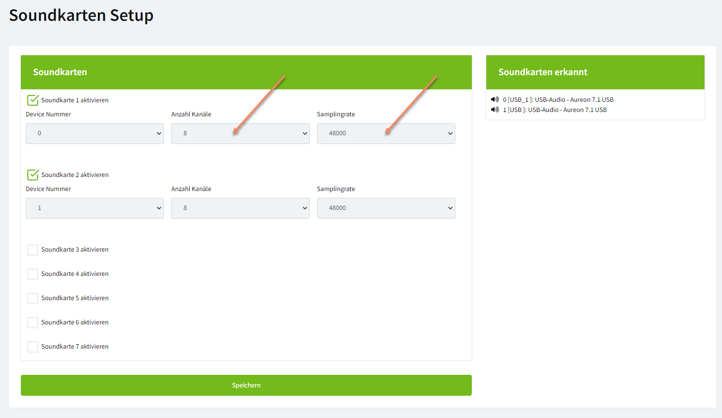

            • 7630
            Front 0/1
            Center/Bass 2/3
            Back o. Side 4/5
            Surround 6/7
            So sollte das auch bei deiner Karte sein.
            Hast du schon mal einen anderen Kanal versucht, zB 7 und 7?
            Hast du bei der Soundkarte auch 8 Kanäle angegeben?
            So wie hier sollten deine Einstellungen aussehen. (neues WebUI, aber die Einstellungen müssen bei dir gleich sein,

            • Wilt
              Wilt kommentierte
              Ja, Soundkarte ist wie bei dir konfiguriert. Ich probiere mal eben andere Kanalkombis ...
