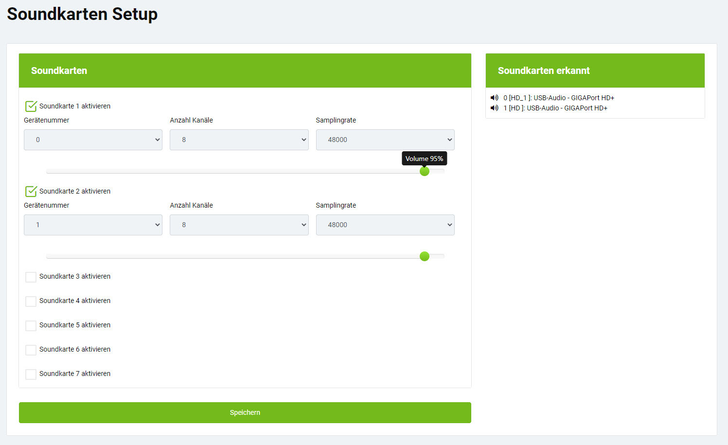

    Ich habe festgestellt das beim Raspi die Soundkarten standardmäßig immer sehr leise eingestellt sind.
    Deshalb habe ich beim anlegen der Soundkarten einen Regler eingebaut der die Grundlautstäke der gesamten Karte regelt.
    Die einzelnen Lautstärke der einzelnen Kanäle können wie gehabt in der jeweiligen Zone eingestellt werden.
    Wird mit dem nächsten Update 1.0.10_beta kommen.

        • 7626
        Prof.Mobilux
        Christian Fenzl
        svethi
        Wörsty
        Eine Frage an die Rapi-Profis...
        Kann es sein das es ein 8 Kanal-Limit bei (USB-)Soundkarten für den Raspi gibt.
        Ich kann egal wie viele Karten ich anschließe immer nur max. 8 Kanäle in die Config schreiben, ab dem 9 geht die ganze Config nicht mehr.
        1 Karte 8Ch gehen
        2 Karten je 4 Ch gehen
        4 karten je 2 Ch gehen oder auch andere Mischungen gehen zB Karte 1 4ch / Karte 2 2 Ch / Karte 3/4 1Ch
        Also immer genau 8 Kanäle, bei mehr lässt sicher keine output-device mehr ansteuern, gehe ich wieder auf 8 zurück geht alles wieder.
        Habe Raspi 2/ 3B B+ A+ / 4 2GB versucht, immer das selbe.
        Habt ihr davon schon mal was gehört, bzw. kennt ihr eine Lösung?

            • 6357
            Naja, das Nadelöhr am Pi war ja immer die gemeinsame Bandbreite von USB, SD, Netzwerk ... beim Pi4 sieht das zwar schon besser aus, doch könnte ja sein das hier bezüglich 1GBit Netzwerk etc. Doch noch Einschränkungen sind, oder einfach der Einfachheitshalber die Limitierung nicht extra für den Pi4 rausgenommen wurde.
              • 5367
              Wenn es eine Limitierung gäbe, würde es mich sehr wundern, wenn man die nicht per /boot/config,txt außer Kraft setzen könnte. Ich habe jetzt aber per Google auch nichts wirkliches gefunden. Nicht mal Leute, die mehr als 8 Channel versucht hätten...
              Wie äußert sich das Problem denn? Gibt es da irgendwelche Meldungen? dmesg?
                • 7626
                #29
                Prof.Mobilux
                Ich habe die dmesg nochmal angesehen und immer wenn ich die zweite Soundkarte anstecke kommt ein ein Fehler mit zu geringer Bandbreite.
                Auch wenn ich Karte 1 an USB 2.0 und Karte 2 an USB 3.0 gesteckt habe.
                Habe herausgefunden das dies ein genereller Fehler mit manchen USB-Geräten in der Firmware des Raspi 4 ist.
                Ein 3B+ hat damit kein Problem.
                Werde man versuchen die Firmware des 4er auf Beta zu setzen und weiter zu testen.
                Danke nochmal an alle.
                  • 7626
                  #30
                  Raspi 4 ist aktuell nur eine Soundkarte möglich, das ist ein Firmware-Fehler des Raspi. Anfange ans Raspi Dev-Team habe ich geamacht.
                  Raspi 3B+ geht auch mit 2 Soundkarten. Hier ist die Leistung aber begrenzt, aber ca.6-7 Zonen sollen gehen. Dann kommt er an die Leistungsgrenzen.
                  Insbesondere das MSG braucht viel Leistung.
                  Zuletzt geändert von hismastersvoice; 13.09.2020, 19:15.
