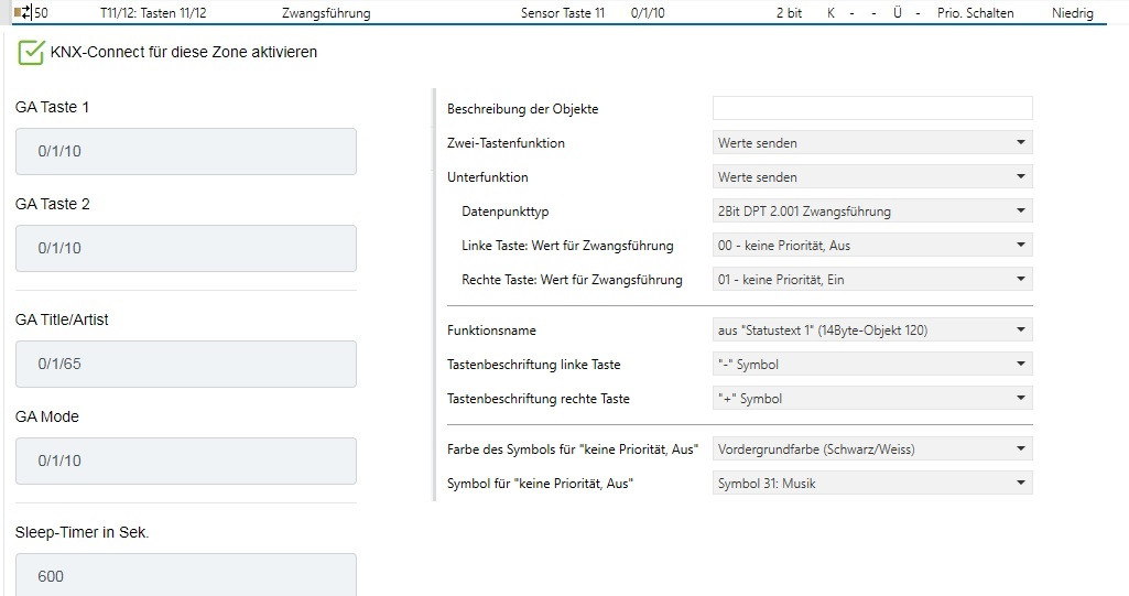

    hat jemand einen MDT Glas im Einsatz und eine schöne Anzeige für den MS4H gebastelt - z.B. Anzeige des Radiosender/Titels mit Lautstärkenregelung und deren Anzeige.
    Wäre schön wenns ein paar Bilder als Ideen gäbe - evtl gleich mit Config.
    Hab bisher nur 2 MDT Tasten wie beim Loxone Tree mit + - konfiguriert -zum Steuern reichts zwar geht aber bestimmt schöner.
    Danke schonmal für die Ideen.
    • 7630
    https://www.loxforum.com/forum/proje...sikserver4home
    Ist so ja schon im MS4H integriert, du vergibst nur die GAs.
    Titel/Künstler und Volume sind eine GA. Wird ddie Lautstärke am Taster geändert wird diese kurz eingeblendet und dann wieder der Titel.
    Leider ist der Glastaster bei Texten recht unflexibel, und kann nur per Statustext1 und 2 diese Werte verarbeiten.
    Für die Taster kannst vergibst du auch nur GAs.
    Klicke auf die Grafik für eine vergrößerte Ansicht  Name: 25-09-_2020_15-44-37.jpg Ansichten: 0 Größe: 45,0 KB ID: 266963

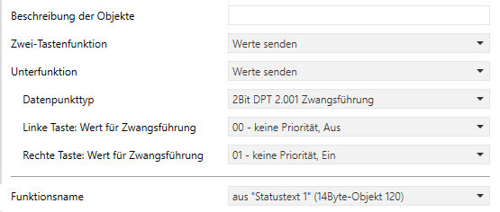

      Das mit den Titeln und Lautstärke Anzeige funktioniert - zwar abgeschnitten aber ok gut ist der die Volume Anzeige beim Lauter/Leiser machen.
      Wenn ich beim MDT wie oben von dir beschrieben die 2 Tastenfunktion konfiguriere habe ich nur eine GA.
      Steh ich aufm Schlauch?
      Klicke auf die Grafik für eine vergrößerte Ansicht  Name: MS4H.jpg Ansichten: 0 Größe: 94,0 KB ID: 267052

        • 7630
        Das KNX nur 14Bit überträgt kann ich nicht ändern. Eine Laufschrift hätte bei mehreren Tastern den Bus schnell überlastet. Als bedank dich bei KNX
        Nein stehst du nicht, habe dir das falsche Bild gepostet.
        Du musst natürlich die Einzel-Tasten und Zwei-Tasten nehmen.

          Wäre super wenn du noch deine ETS Config zu den Tasten schicken könntest.
          Ich hab aktuell 2 Einzeltasten mit Schalten/Zustand senden am Loxone Music Server Zone + - Baustein angebunden.
          Funktioniert auch soweit jedoch ohne Volume/Titel,... Anzeige am MDT
          Meine Frage sollte sein ob ich über den Loxone Baustein auch die Lautstärkenanzeige und Interpret/Titel/Radiosender an den MDT schicken kann?
          Finde das bei deiner KNXConnect gut gelöst, dass beim Lauter und Leiser machen vom Interpreten/Titel auf die Volume Anzeige gesprungen wird und dann wieder zurück.
            • 7630
            Du kannst sicher das ganze über Loxone machen.
            Dazu lässt du dir per Squeeze-Connect die Daten an VTIs bzw. VIs senden.
            Die Logik musst du dir dann selber bauen wann du welche Daten an den MDT senden willst.
            Die ETS Config für die taster ist gleich der mit Zwei-Tasten Funktion nur eben mit Ein-Tasten
