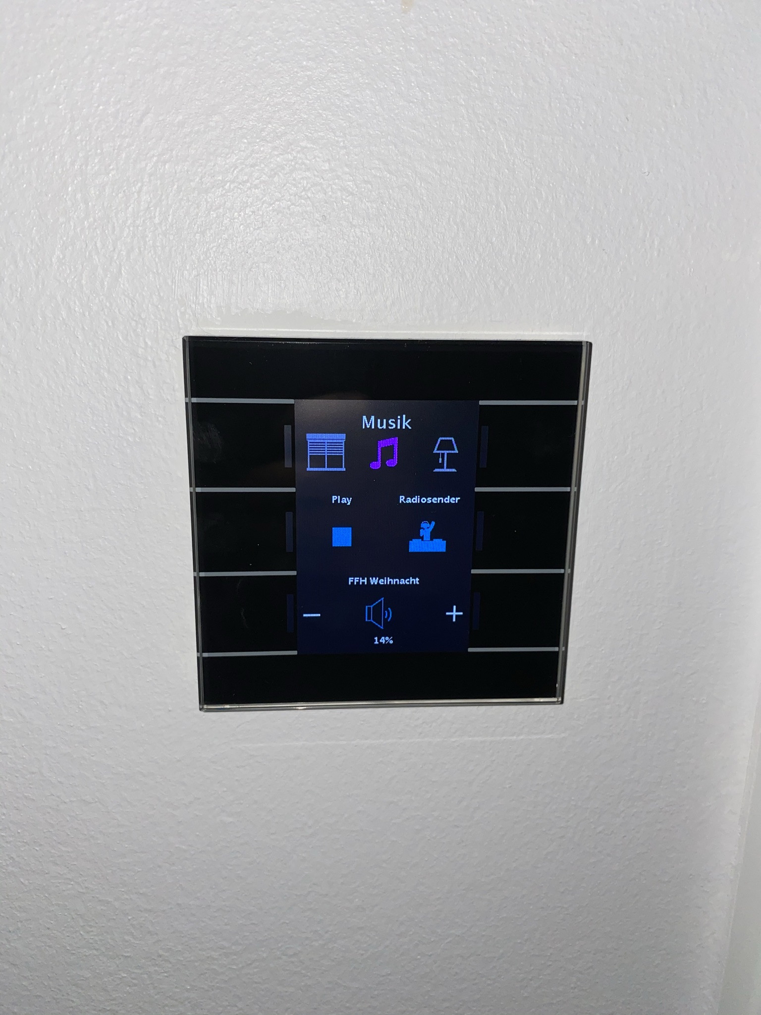

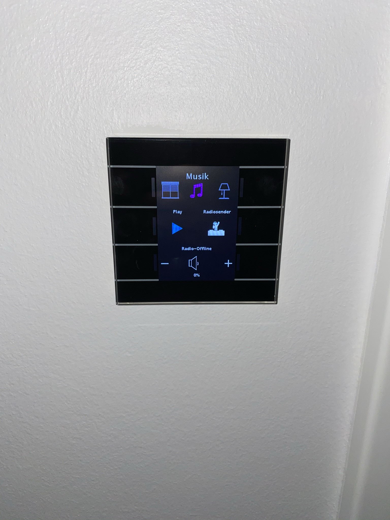

        Ich hatte genau das selbe Problem und hab es jetzt so gelöst (nur mit den Radio Sendern)
        1 Taste Play / Stop
        1 Taste Radiosender --> 1 Klick nächster Sender / Doppel Klick voriger Sender
        2 Tasten Lautstärke und darüber immer der Radio Sender welcher gerade gespielt wird
        In Loxone für die Zone z.B. Esszimmer Favoriten angelegt und dann je nach dem welcher Favorit gerade gespielt wird an den Taster geschickt (Statusbaustein)
        Z.B im Kinderzimmer spiele ich immer MP3's ab, da steht dann immer nur statisch "Musikstream" über der Lautstärke, da man ja die Lieder Titel nicht auslesen kann.
        Unten am Screenshot 1x ausgeschalten & 1x eingeschalten
        Klicke auf die Grafik für eine vergrößerte Ansicht  Name: IMG_0113.jpeg Ansichten: 0 Größe: 485,9 KB ID: 281270Klicke auf die Grafik für eine vergrößerte Ansicht  Name: image_32234.jpg Ansichten: 5 Größe: 514,1 KB ID: 281269

          Hi croxxi,
          Ja, alles auf einzelne tasten legen, hatte ich mir auch überlegt, aber zum einen mag ich die Umschalterei auf die zweite Ebene im Glastaster nicht so und zum anderen wollte ich da noch 1-2 der 12 Tasten sparen. Daher wollte ich es mit 2 Tasten realisieren, was nun auch sehr gut klappt.
          Es geht mir hier hauptsächlich um die schnelle Bedienung im Badezimmer, in der Küche usw. Überall dort, wo man eh nur Radio oder wenige lieblings-Playlists hört. Für spezielle Musikwünsche hab ich ja vor einem Jahr die Musikbox gebaut (https://www.loxforum.com/forum/mein-...x-als-eigenbau) oder man nutzt dann eben die App.
          Den Musiktitel bekommst Du übrigens über Squeeze-Connect vom MS4H als VTI, den könntest Du dir also anzeigen lassen.
