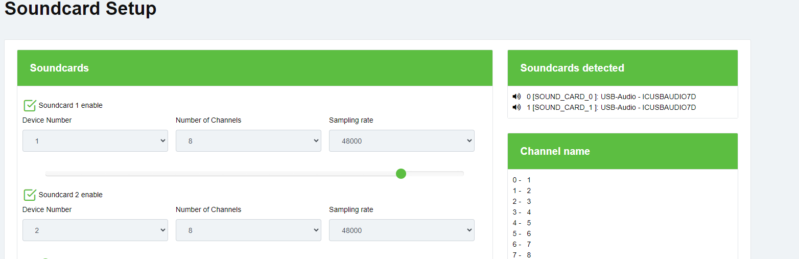

    Moin,
    ich benötige nochmal Hilfe beim Einrichten der Soundkarten für den Musikserver. Ich hatte bisher eine Karte dran, das funktionierte prima. Jetzt möchte ich eine zweite Zone einrichten mit einer zusätzliche Soundkarte. Aber sobald ich die Karte nur mit dem Server verbinde, läuft die erste Karte nicht mehr, die Zone ist im Dashboard rot. Der LMS, zeigt keine Zonen mehr an. Ich habe schon alle möglichen Konfigurationen durchprobiert, nicht funktioniert. Was mache ich falsch. Screenshots sind angehängt.
    Joachim

      Warum schreibe ich wohl im Handbuch bei der Erstinstallation...
      Soundkarte konfigurieren
      Als nächstes konfigurieren wir die physischen Soundkarten.
      Dazu müssen alle Soundkarten die Ihr nutzen wollt eingebaut oder per USB eingesteckt sein.
      Das wurde schon so oft hier diskutiert.
      Linux ändert die Zuordnung der Device Nummern.
      Vorgehensweise bei einer zusätzlichen Soundkarte:
      - "ALLE" Soundkarten anstecken
      - System herunterfahren "kein reboot"
      - System wieder hoch fahren
      - Soundkarten einrichten was vorher 1 war ist jetzt 0
      - Speichern der Daten
      - System reboot
      Dann sollte alles wieder gehen.

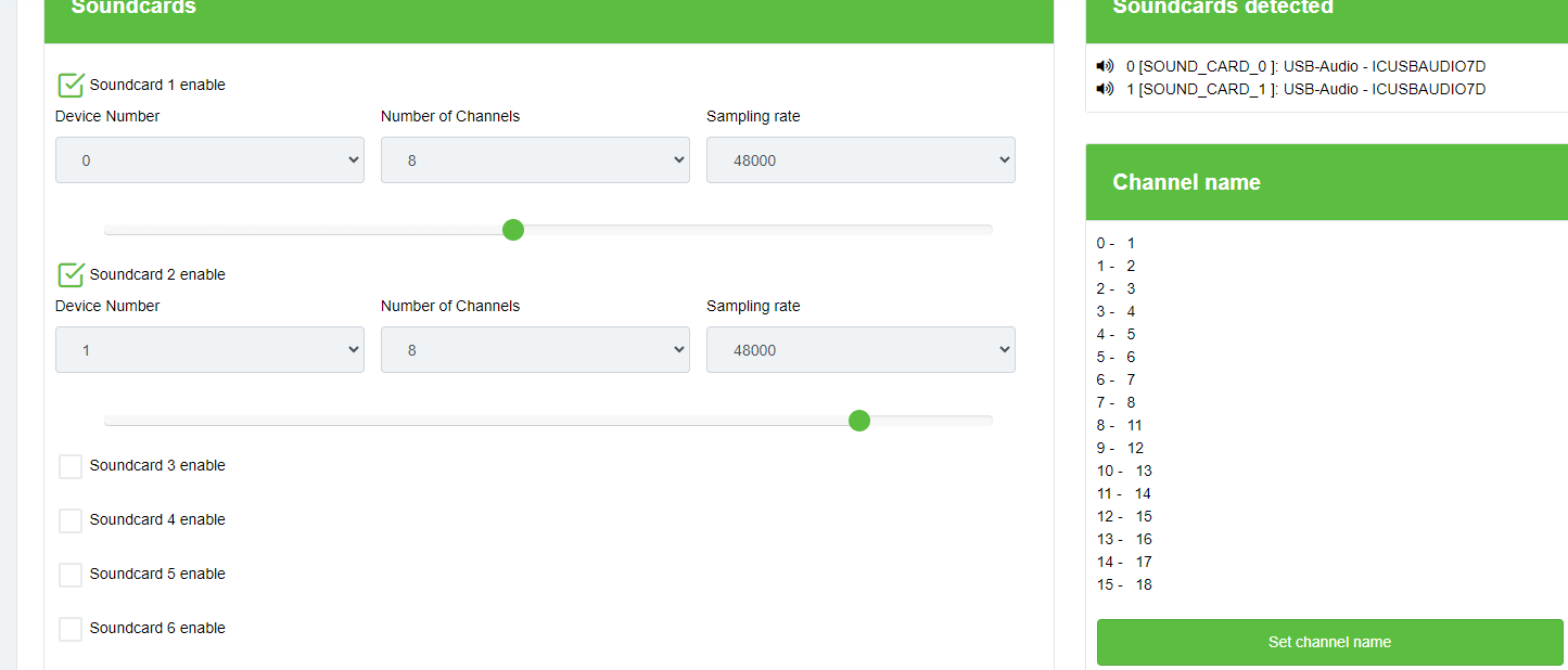

ID: 443565 Alles gemacht, funktioniert trotzdem nicht. Bei erkannten Soundcards werden wir die Karten allerdings immer noch als Device 0 und 1 angezeigt
          Du hast 1 und 2 in den Devices stehen das muss 0 und 1 oder 1 und 0 sein.

        Hatte ich auch schon ausprobiert und jetzt nochmal eingestellt, ändert sich nichts...
          Labmaster kommentierte
          Nach dem korrekten Setting (also 0 und 1) auch das System noch mal stromlos gemacht und neu gebootet ?

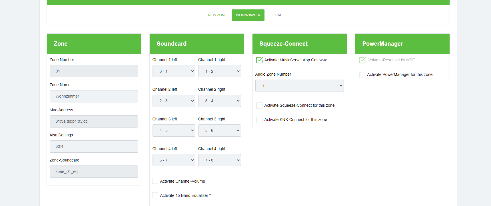

        Ja, stromlos gemacht, Karten neu angesteckt, alles probiert. Hat nichts geändert. Das Problem hat sich aber auf andere Weise gelöst. Da es eine Achtkanal-Soundkarte ist, ich aber nur drei Zonen habe, kann ich ja alles über eine Karte machen. Das war mir vorher nicht klar, habe ich dann einfach mal ausprobiert.

          Hatte mich bei deiner Konfig eh schon gewundert warum auf 8 Kanälen jeweils 4 mal das selbe Stereosignal ausgegeben werden soll, aber es gibt ja viele hier die teils doch sehr spezielle Dinge machen wollen, da wundert einen ja nix mehr ;-)

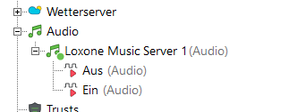

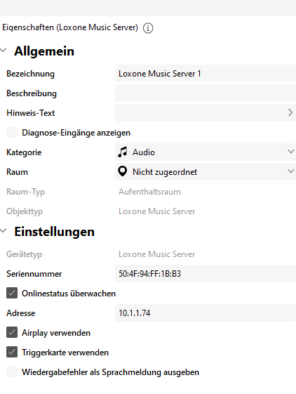

            Moin.
            ich musste meinen MS4H neu aufsetzen, war plötzlich nicht mehr zu erreichen. Habe alles konfiguriert, die Soundkarte auch als Device 1 eingetragen. Die Zonen werden auch als Player im LMS angezeigt. Der MS4H wird auch im Loxone erkannt. Aber ich bekomme keine Zone gestartet. Werden im Dashboard alle gelb angezeigt.
            In Loxone sehe ich die Zonen, die Favoriten, Spotify kann ich Titel etc auswählen. Aber kann die Wiedergabe nicht starten
            Im LMS kann ich die Wedergabe in den einzelnen Zonen problemlos starten....
            Ich habe jetzt den Musikserver in Loxone gelöscht und neu angelegt. Ist grün, die MAC wird angezeigt, aber keine Zonen. Nur die Trigger für Ein und Aus.

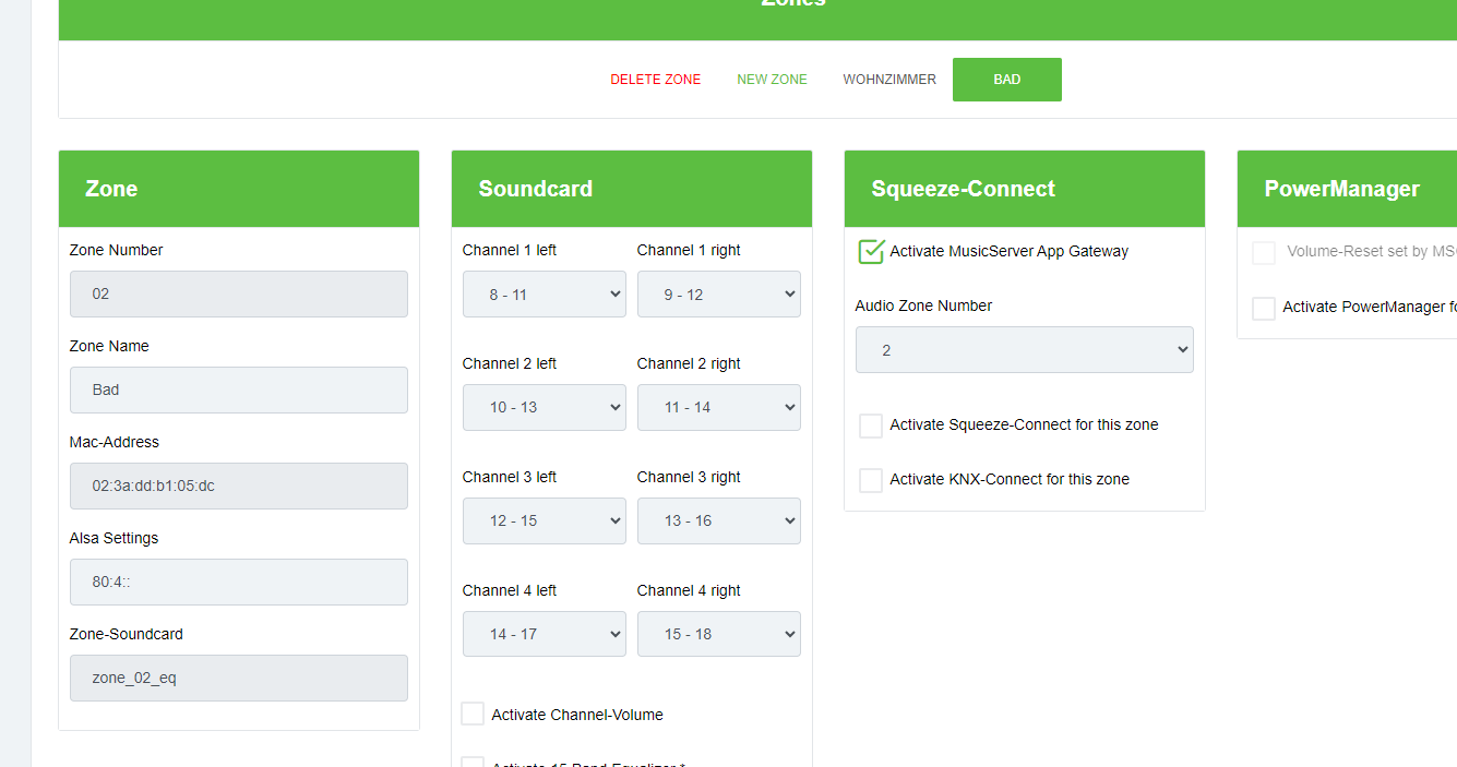

              Du verwendest Umlaute im Namen, der Zone. Das funktioniert leider nicht.
              Umlaute raus, speichern und System kpl. neu starten.

            Moin,
            habe ich gemacht, alles neu gestartet, den Musikserver in der Config neu eingerichtet. Aber immer noch keine Zonen in der Config. Wie schon geschrieben, der Musikserver in der Config ist grün und die MAC ist eingetragen.

              Moin,
              bin immer noch nicht weiter. Habe den MS4H komplett neu eingerichtet, in der config, neu angelegt. Aber es werden in der config keine Zonen angezeigt. Über den LMS lass sich die Zonen problemlos starten.
