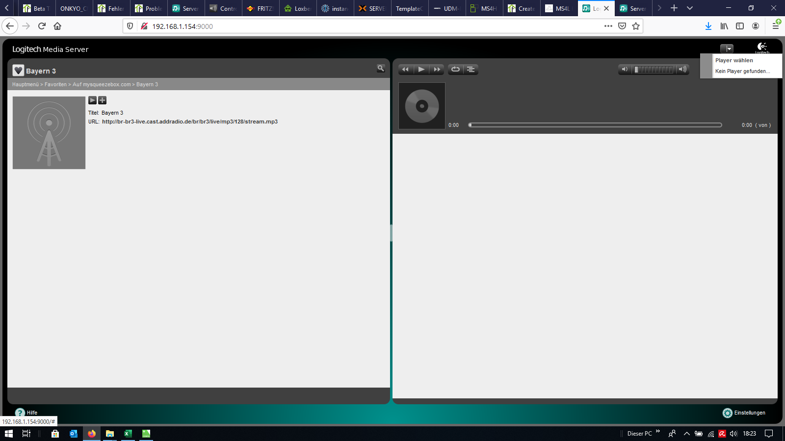

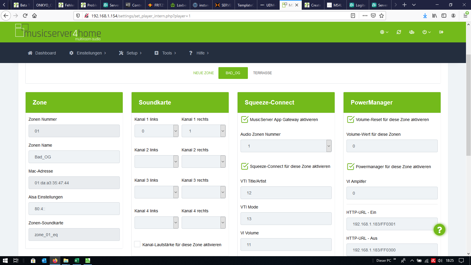

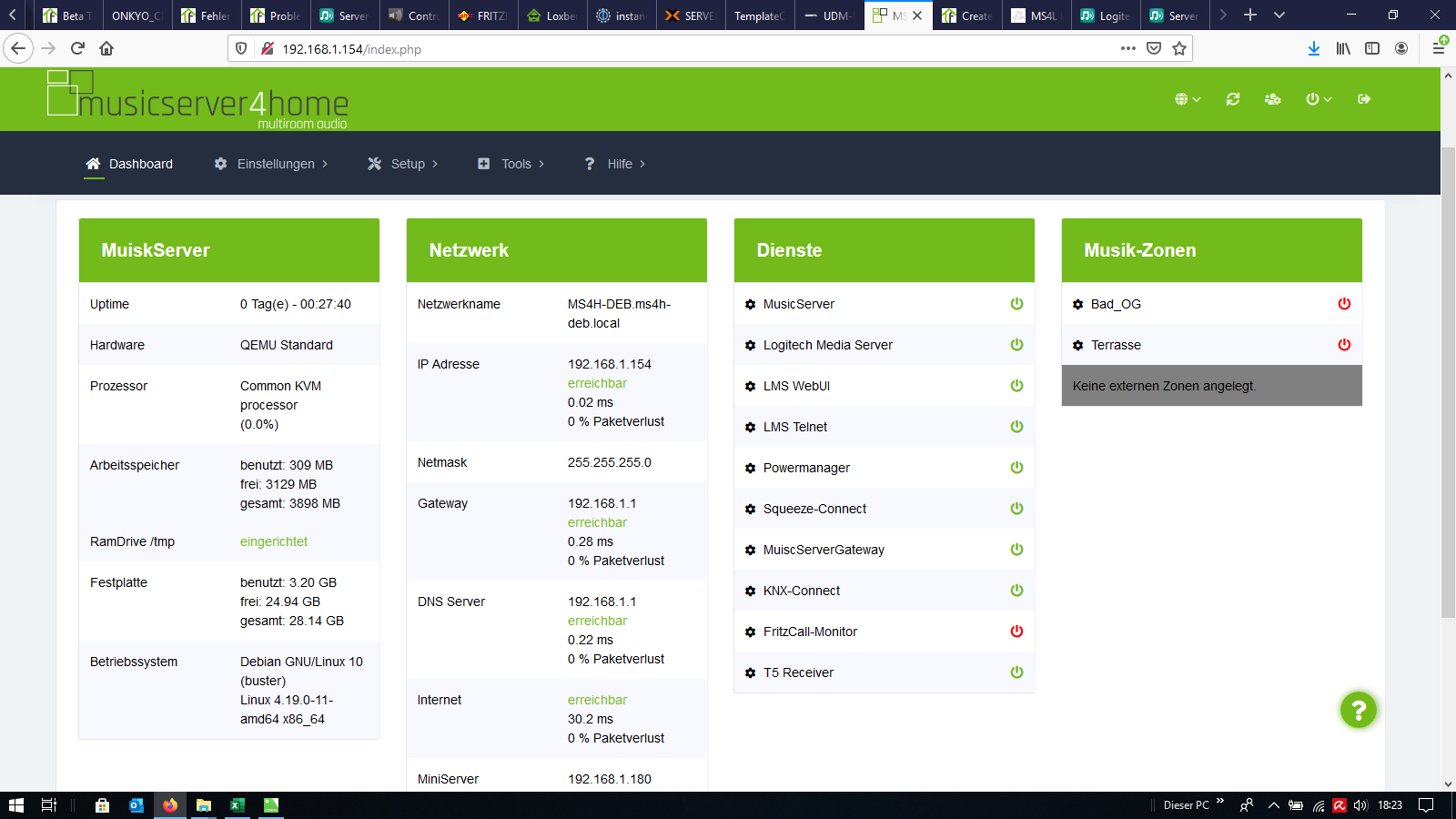

    Ich habe heute meinen MS4Lox abgelöst der wo noch unter ubuntu lief mit der 0.74 und den MS4H in einer neuen VM installiert. Ich habe die einstellungen alle neu per Hand angelegt.
    meine Soundkarte und dann die internen Zonen.
    Allerdings lassen die sich nicht starten.
    Auch unter Logitech Media Server findet er die Zonen nicht.
    Gruß Marco

    wie viel und welche soundkarten hast du dran?
      • 7630
      Auf was für einem VM Host läuft das ganze?
      Da der Regler für die Lautstärke der Soundkarte auf 0 steht stimmt hier etwas nicht, es sieht so aus als könnte er die Karte nicht auslesen.

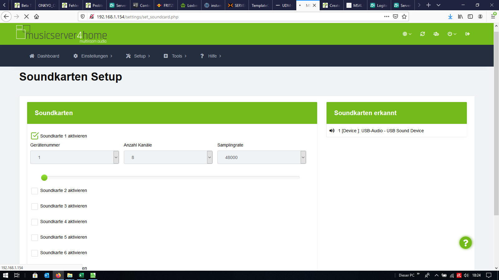

        Ich habe eine Soundkarte und zwar die CSL - USB 7.1 Soundkarte extern 8-Kanal - Channel USB Soundbox
        laufen tut alles unter Proxmoxx Hardware kennst du ja Dieter war mal deiner
        usb Sounkarte wurde auch durchgereicht.
        gruß Marco

          • menK0
            menK0 kommentierte
            Hi Marco,
            hast du beim durchreichen den USB 3 Haken rausgemacht? Der macht immer mal Probleme.
            Marco
        • Dütt
          • 24.02.2019
          • 438
          Zitat von menK0
          Hi Marco,
          Marco
          Hi Marco ,
          Hab den Haken jetzt rausgemacht und jetzt funzt es
          Allerdings war der haken beim MS4Lox auch gesetzt.
          Hat sich Softwaremäßig daran was geändert dieter das er da jetzt problem macht ?
          Gruß Marco

          Habe aber schon wieder ein Problem, von meinen 3 Internen Zonen funktioniert nur eine bzw kommt der ton nur bei einer zone aus den Lautsprechern.
          Bei den anderen beiden Zonen Startet der Player allerdings kommt kein Ton raus. Die Verstärker werden eingeschaltet. Einstellungen sind genau so wie damals beim MS4l unter ubuntu
          Bei Kanal 0 und 1 und 2 und 3 kommt nix raus Kanal 5 funktioniert.
          Von den einstellungen sind die Zonen wie im oberigen Bild eingestellt.
          Gruß Marco
            Teste mal, die Klinken sind nicht immer in Reihenfolge 0,1,2,3...
            Kann auch 0,1,4,5,2,3,6,7

              Was ich auch noch komisch finde sollte er nicht bei der Soundkarte Device mit 0 das Zählen anfangen und nicht mit 1
                Wenn 1 Soundkarte dran hängt ist es immer 1 wenn 2 dran hängen 0,1.

                  Moin,
                  ich habe den MS4H auf einem Raspi 4 installiert. mit CSL Soundkarte. Das MSG ist aktiviert, der MS4H ist im Loxone auch verbunden und ich sehe die Zone. Aber im MS4H ist die Zone nicht gestartet. Auch im LMS ist kein Player aktiv. Hat irgendjemand eine Idee, wo ich den Fehler suchen kann?
                  Zuletzt geändert von joachimgr; 21.09.2024, 11:55.
                  • Loxtom577
                    Loxtom577 kommentierte
                    Ich selbst kann dir leider nicht helfen.
                    Für Hilfe von hismastersvoice solltest du die Support-Daten des MS4H mit anhängen.
                    Gehe davon aus das die Soundkarte nicht richtig konfiguriert ist.
                    Bitte mach mal einen Screenshot von deinen Einstellungen im WebUI.
                • joachimgr
                  • 04.12.2019
                  • 28
                  Moin,
                  danke für Deine schnelle Antwort
                  Klicke auf die Grafik für eine vergrößerte Ansicht  Name: Soundcard.png Ansichten: 0 Größe: 31,8 KB ID: 441825
Ansichten: 189
Größe: 49,9 KB
                  Anbei der Screenshot.
                  Joachim
                  Zuletzt geändert von joachimgr; 22.09.2024, 08:09.
                    Habe ich mir gedacht...
                    Schau mal rechts was für eine Zahl vor dem [SOUND_CARD_1] seht... 1
                    Die muss bei Device Nummer rein, da steht bei dir 0
                    Ist eine Linux Eigenheit, das wenn man eine Karte dran hat die Nummerierung mit 1 startet, wenn man mehr als eine dran hat mit 0.
